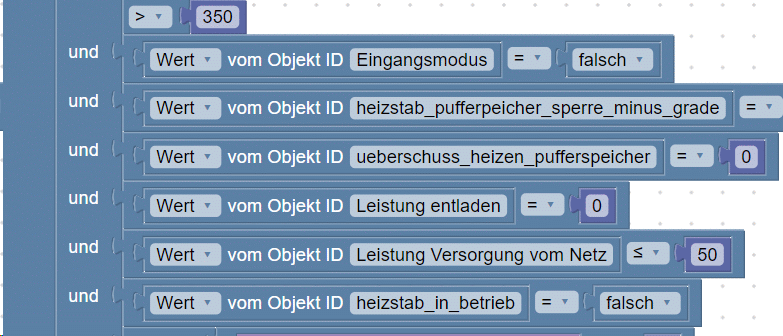

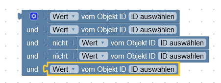

      Vielen vielen Dank an Mathhias und den Teilnehmern seiner Online-Kurse für die neuen und oder Blöcke so wirkt ein Blockly viel übersichlicher und aufgeräumter.

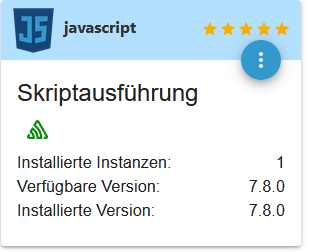

        • Fabio
          Fabio @MartinP last edited by
          @martinp ist im stable https://github.com/ioBroker/ioBroker.javascript/releases/tag/v7.8.0

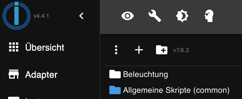

              Freak last edited by
              Hallo Matthias,
              auch von mir vielen Dank für die investierte Arbeit.
              Da muss ich noch eine Zwischenfrage stellen...
              in meinem iobroker wird die Version 7.8 des javascript adapters noch gar nicht angeboten.
              Fa-bio meint ja es ist im Stable.
              gibt es hierfür eine Erklärung für den Laien oder brauchst du dazu mehr Infos?
              gruß Freak
              • haus-automatisierung
                haus-automatisierung Developer Most Active @Freak last edited by
                @freak sagte in Blockly die neuen und/oder Blöcke:
                Na aktualisier' das Repo doch einfach mal?
                  Und wieder einmal schäme ich mich für meine dumme Frage.
                  Danke.

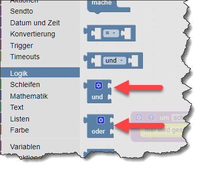

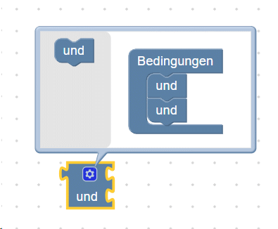

                    und wie konfiguriere ich ein und Block mit mehreren Eingängen?
                    Fabio 1 Reply Last reply Reply Quote 0
                    • Fabio
                      Fabio @Maschl last edited by Fabio
                      @maschl klicke auf das blaue Zahnrad Zwischenablage01.gif und ziehe dann so viele und blöcke nach rechts oder zurück wie du brauchst.

                        Eventuell gäbe es noch eine mögliche Erweiterung:
                        Als Puzzleteil zum Anklicken neben einem "und" auch ein "/und" ( i. e. invertierter Eingang) für das Gatter. Würde etwas Breite sparen, da man dann das "nicht" vor der Logik-Quelle weglassen kann

                          @martinp Wo wäre der Vorteil? Sieht doch gut aus so

                              Homoran Global Moderator Administrators @MartinP last edited by
                              @martinp sagte in Blockly die neuen und/oder Blöcke:
                              und damit die deutliche Struktur unterschiedliche Befehle durch unterschiedliche Blöcke darzustellen verwässern?
                              MartinP 1 Reply Last reply Reply Quote 1
                              • MartinP
                                MartinP @Homoran last edited by
                                @homoran Mir sind nur die vielen "und" Texte aufgefallen, und da dachte ich, was man mit der redundanten Info anfangen könnte 😉
                                Aber wahrscheinlich hat man da auch diskutiert, ob man die angedockten Stücke unbeschriftet lässt ...

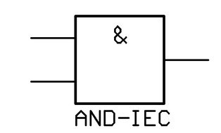

                                    Zu den vielen "Und" kommt es wahrscheinlich darauf an, wo die Nutzer herkommen: Programmierer sind es gewohnt, dass die Operatoren wiederholt werden müssen, also eher A && B && C, als AND(A, B, C). Hardware-Leute arbeiten wahrscheinlich eher mit Schaltplänen, und da steht die Logik-Funktion nur einmal im Logik-Gatter-Schaltplan-Symbol...

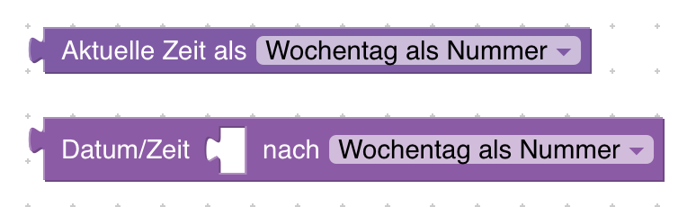

                                        @haus-automatisierung In der Doku steht:
                                        Some Blockly blocks have returned 0 instead of 7 for Sunday (when determining the day of the week). Please check all Blockly scripts that use the current day of the week as a numerical value. The week ranges from 1 (Monday) to 7 (Sunday), as described in the documentation.
                                        Gibt es eine Möglichkeit das über die Suche rauszufinden? Jedes einzelne Skript (natürlich weiß ich ungefähr welche Skripts am Sonntag laufen, aber bei der menge nicht mehr alle) zum durchsuchen ist ziemlich viel aufwand.
                                          haus-automatisierung Developer Most Active @draexler last edited by
                                          @draexler Du kannst in der Script-Suche mal nach getDay() suchen. Das sollte klappen.
                                          Betroffen ist übrigens nur der untere Block des Screenshots - daher wohl für 99% der Scripts kein Problem, weil meistens wahrscheinlich der obere verwendet wird.
