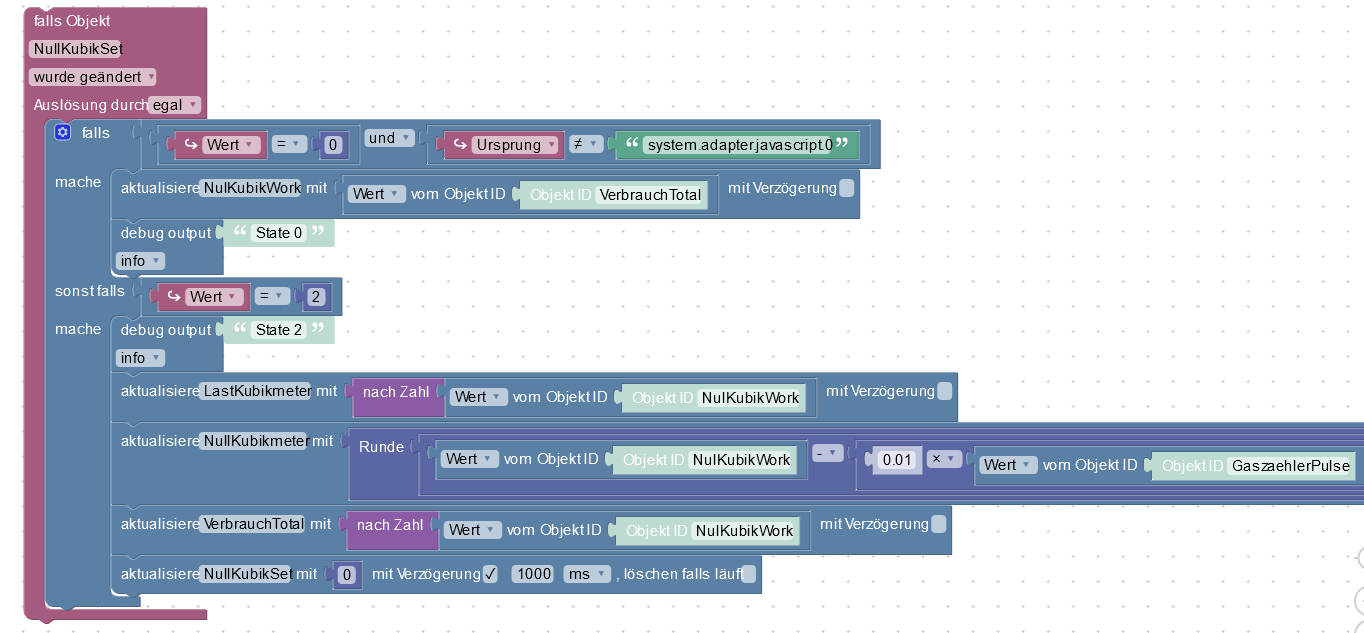

      Heilen konnte ich das im Blockly der Korrekturprozedur durch eingefügte "Nach Zahl" Blöcke...
      Merkwürdigerweise ist aber NullKubikWork gar kein String ...
      Hat da jemand eine Idee, was das sein könnte?
      Javascript Code mit "nach Zahl"
      on({ id: '0_userdata.0.Adjustments.Gaszaehler.NullKubikSet' /* NullKubikSet */, change: 'ne' }, async (obj) => {
        let value = obj.state.val;
        if ((obj.state ? obj.state.val : "") == 0 && (obj.state ? obj.state.from : "") != 'system.adapter.javascript.0') {
          setState('0_userdata.0.Adjustments.Gaszaehler.NulKubikWork' /* NulKubikWork */, getState('0_userdata.0.Adjustments.Gaszaehler.VerbrauchTotal').val, true);
          console.log('State 0');
        } else if ((obj.state ? obj.state.val : "") == 2) {
          console.log('State 2');
          setState('0_userdata.0.Adjustments.Gaszaehler.LastKubikmeter' /* LastKubikmeter */, parseFloat(getState('0_userdata.0.Adjustments.Gaszaehler.NulKubikWork').val), true);
          setState('0_userdata.0.Adjustments.Gaszaehler.NullKubikmeter' /* NullKubikmeter */, Math.round((getState('0_userdata.0.Adjustments.Gaszaehler.NulKubikWork').val - 0.01 * getState('alias.0.Zaehler.Gas.Pulse').val) * 1000) / 1000, true);
          setState('0_userdata.0.Adjustments.Gaszaehler.VerbrauchTotal' /* VerbrauchTotal */, parseFloat(getState('0_userdata.0.Adjustments.Gaszaehler.NulKubikWork').val), true);
          setStateDelayed('0_userdata.0.Adjustments.Gaszaehler.NullKubikSet' /* NullKubikSet */, 0, true, 1000, false);

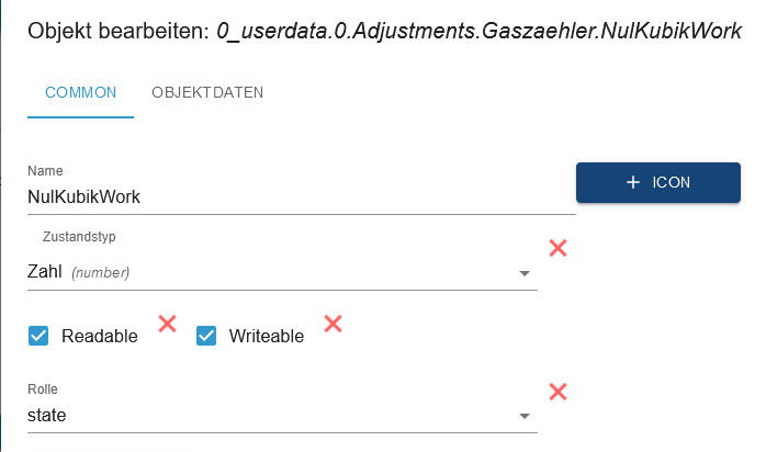

              @martinp sagte in Merkwürdiges Typ-Problem:
              Es wird sich ja auch über den Typ von
              • '0_userdata.0.Adjustments.Gaszaehler.LastKubikmeter' und
              • '0_userdata.0.Adjustments.Gaszaehler.VerbrauchTotal' beschwert.
              You are assigning a string to the state "0_userdata.0.Adjustments.Gaszaehler.LastKubikmeter"
              You are assigning a string to the state "0_userdata.0.Adjustments.Gaszaehler.VerbrauchTotal"
              Nicht von '0_userdata.0.Adjustments.Gaszaehler.NullKubikmeter'
              Edit: Ach Du kopierst da States hin und her. Verstehe das Script nicht so richtig. Was gibt denn ein
              console.log(typeof getState('0_userdata.0.Adjustments.Gaszaehler.NulKubikWork').val);
              Homoran MartinP 2 Replies Last reply Reply Quote 0

                  haus-automatisierung Developer Most Active @Homoran last edited by haus-automatisierung
                  @homoran sagte in Merkwürdiges Typ-Problem:
                  Dann müsste der geschriebene Wert doch gar nicht gewandelt werden
                  Na das kommt drauf an, was wirklich in dem State steht. Nur weil der definierte Typ auf dem Objekt number ist, heißt es ja nicht, dass da auch wirklich mal ein numerischer State gespeichert worden ist.
                  Eventuell wurde ja mal ein String gespeichert (auch mit einer Warnung) und jetzt wird der String da zurückgeliefert...
                  Nur weil man den Typ auf dem Objekt umstellt, findet AFAIK kein automatischer Cast des State-Wertes auf den neuen Typ statt.

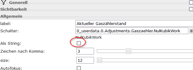

                              "script.js.Energiezaehler.Gaszaehler: NulKubikWork ist vom Typ string"
                              Aber merkwürdig - Wieso hat der nicht gesetzte Haken "als String" nicht dazu geführt, dass da eine Float-Zahl aus dem Vis View übertragen wurde?
                                paul53 @MartinP last edited by
                                @martinp sagte: Wieso hat der nicht gesetzte Haken "als String" nicht dazu geführt, dass da eine Float-Zahl aus dem Vis View übertragen wurde?
                                Vermutung: Komma anstelle Punkt eingegeben?

                                    • MartinP
                                      MartinP @paul53 last edited by
                                      @paul53 said in Merkwürdiges Typ-Problem:
                                      Das scheint der Fall zu sein - wenn ich im Datenpunkt den Typ auf "Zahl" ändere, ist das auch nur von kurzer Dauer, dann wird das wieder nach String geändert ...
                                      Vielleicht liegt es am jqui-input control, was unbedingt einen Dezimalpunkt nutzen will ...
                                            @martinp sagte: Das Control scheint unbrauchbar
                                            Gerade getestet: Das Widget liefert immer einen String - egal ob mit Punkt oder Komma.
