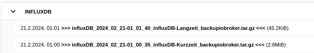

          Meine 2 Influx-Instanzen haben auch 2 Backupdateien geliefert - entsprechend den 2 Buckets:
          Ich wollte nun ein Restore der beiden Buckets machen, um den Ernstfall zu proben.

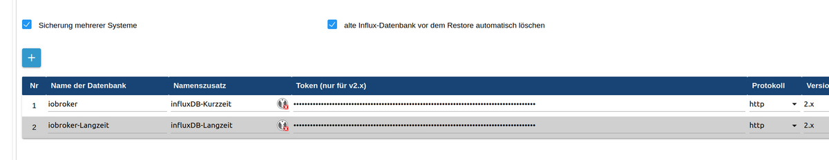

          Was läuft da falsch? In den Einstellungen ist angekreuzt, die alten Daten vorher zu löschen:
          • Marc Berg
            Marc Berg Most Active @iobroker2001 last edited by
            @iobroker2001 sagte in BackItUp InfluxDB: Wie 2 Buckets sichern/restaurieren?:
            Error: failed to restore bucket "iobroker-Langzeit": 422 Unprocessable Entity: bucket with name iobroker-Langzeit already exists
            Das funktioniert leider nicht so wie gedacht. Du müsstest also die Buckets vor dem Restore manuell löschen und darauf achten, dass in der Zeit zwischen Löschen und Restore nicht wieder Daten reinpurzeln, die wiederum das Bucket anlegen würden.
