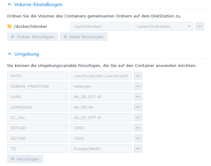

                  So sieht der Container aus:
                  • Dr.Pie

                        haus-automatisierung Developer Most Active @Dr.Pie last edited by haus-automatisierung
                        @dr-pie sagte in Wird hier nun gesichert oder nicht:
                        Hab ich jetzt nicht wirklich verstanden.
                        Ja, was genau meiner Beschreibung entspricht. IM Container existiert der Pfad /docker/ nicht. Den gibt es nur auf dem Host.
                        IM Container heißt der Pfad also /opt/iobroker/backups und auf dem Host /docker/iobroker/backups. Das ist 1:1 das gleiche Verzeichnis mit dem gleichen Inhalt.
