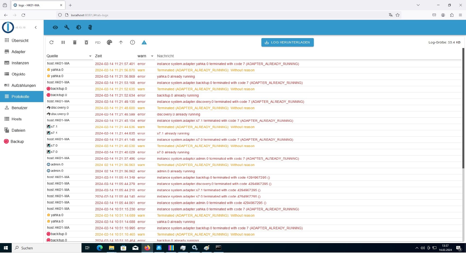

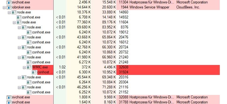

              RAM "läuft über": Ja buchstäblich, es werden derart viele Prozesse gestartet, dass irgendwann kein Platz mehr ist und es wird fleißig ausgelagert und komprimiert.
              Meldungen in ??: In der Webansicht unter "Protokolle"
              Prozese doppelt: Meinst du die angeblich laufenden Adapter? Die sehe ich nur 1 mal im Task Manager bzw Process-Explorer. Wenn es um die ständig startenden WMIC und conhost geht, ist "doppelt" arg untertrieben.

                error 7 entsteht, wenn durch einen unsauberen Neustart ein Prozwss nicht beendet und trotzdem neu gestartet wird.
                Diese Neustarts könnten tatsächlich durch mangelnden ram entstehen.

                    Der Error entsteht sofort beim Systemstart, da lief noch nicht ein Prozess von ioBroker

                      @annetheke sagte in ioBroker lässt RAM überlaufen und andere Phänomene:
                      WMIC und conhos
                      sagt mir gar nichts.
                      das log bitte als Text in code-tags posten und nicht nur auf warn gefiltert. ggf. dann in Spoiler.
                      in dem Ausschnitt startet anscheinend gerade alles neu, die Ursache oder was auch immer weiterhelfen könnte ist da nicht zu sehen

                        2024-02-14 10:29:41.317 - error: discovery.0 (3856) uncaught exception: spawn EROFS
                        2024-02-14 10:29:41.317 - error: discovery.0 (3856) Error: spawn EROFS
                        at ChildProcess.spawn (node:internal/child_process:414:11)
                        at spawn (node:child_process:761:9)
                        at run (C:\ioBroker\node_modules\pidusage\lib\bin.js:18:14)
                        at wmic (C:\ioBroker\node_modules\pidusage\lib\wmic.js:48:3)
                        at get (C:\ioBroker\node_modules\pidusage\lib\stats.js:82:3)
                        at pidusage (C:\ioBroker\node_modules\pidusage\index.js:30:5)
                        at AdapterClass._reportStatus (C:\ioBroker\node_modules\@iobroker\js-controller-adapter\src\lib\adapter\adapter.ts:10587:21)
                        at Timeout._onTimeout (C:\ioBroker\node_modules\@iobroker\js-controller-adapter\src\lib\adapter\adapter.ts:11834:40)
                        at listOnTimeout (node:internal/timers:569:17)
                        at processTimers (node:internal/timers:512:7)
                        2024-02-14 10:29:41.318 - error: discovery.0 (3856) Exception-Code: EROFS: spawn EROFS
                        2024-02-14 10:29:41.327 - info: discovery.0 (3856) terminating
                        2024-02-14 10:29:41.327 - warn: discovery.0 (3856) Terminated (UNCAUGHT_EXCEPTION): Without reason
                        2024-02-14 10:29:41.397 - error: host.HK01-MA Caught by controller[0]: Error: spawn EROFS
                        2024-02-14 10:29:41.397 - error: host.HK01-MA Caught by controller[0]: at ChildProcess.spawn (node:internal/child_process:414:11)
                        2024-02-14 10:29:41.397 - error: host.HK01-MA Caught by controller[0]: at spawn (node:child_process:761:9)
                        2024-02-14 10:29:41.397 - error: host.HK01-MA Caught by controller[0]: at run (C:\ioBroker\node_modules\pidusage\lib\bin.js:18:14)
                        2024-02-14 10:29:41.398 - error: host.HK01-MA Caught by controller[0]: at wmic (C:\ioBroker\node_modules\pidusage\lib\wmic.js:48:3)
                        2024-02-14 10:29:41.398 - error: host.HK01-MA Caught by controller[0]: at get (C:\ioBroker\node_modules\pidusage\lib\stats.js:82:3)
                        2024-02-14 10:29:41.398 - error: host.HK01-MA Caught by controller[0]: at pidusage (C:\ioBroker\node_modules\pidusage\index.js:30:5)
                        2024-02-14 10:29:41.398 - error: host.HK01-MA Caught by controller[0]: at AdapterClass._reportStatus (C:\ioBroker\node_modules\@iobroker\js-controller-adapter\src\lib\adapter\adapter.ts:10587:21)
                        2024-02-14 10:29:41.398 - error: host.HK01-MA Caught by controller[0]: at Timeout._onTimeout (C:\ioBroker\node_modules\@iobroker\js-controller-adapter\src\lib\adapter\adapter.ts:11834:40)
                        2024-02-14 10:29:41.398 - error: host.HK01-MA Caught by controller[0]: at listOnTimeout (node:internal/timers:569:17)
                        2024-02-14 10:29:41.398 - error: host.HK01-MA Caught by controller[0]: at processTimers (node:internal/timers:512:7) {
                        2024-02-14 10:29:41.398 - error: host.HK01-MA Caught by controller[0]: errno: -4043,
                        2024-02-14 10:29:41.398 - error: host.HK01-MA Caught by controller[0]: code: 'EROFS',
                        2024-02-14 10:29:41.398 - error: host.HK01-MA Caught by controller[0]: syscall: 'spawn'
                        2024-02-14 10:29:41.398 - error: host.HK01-MA Caught by controller[0]: }
                        2024-02-14 10:29:41.398 - error: host.HK01-MA instance system.adapter.discovery.0 terminated with code 1 (JS_CONTROLLER_STOPPED)
                        2024-02-14 10:29:41.398 - info: host.HK01-MA Restart adapter system.adapter.discovery.0 because enabled

                        2024-02-14 10:30:15.640 - error: admin.0 (3652) admin.0 already running
                        2024-02-14 10:30:15.641 - warn: admin.0 (3652) Terminated (ADAPTER_ALREADY_RUNNING): Without reason
                        2024-02-14 10:30:17.849 - info: host.HK01-MA instance system.adapter.s7.0 started with pid 7284
                        2024-02-14 10:30:17.861 - error: host.HK01-MA instance system.adapter.admin.0 terminated with code 7 (ADAPTER_ALREADY_RUNNING)
                        2024-02-14 10:30:17.862 - info: host.HK01-MA Restart adapter system.adapter.admin.0 because enabled
                        2024-02-14 10:30:19.065 - error: s7.0 (7284) s7.0 already running
                        2024-02-14 10:30:19.067 - warn: s7.0 (7284) Terminated (ADAPTER_ALREADY_RUNNING): Without reason
                        2024-02-14 10:30:19.582 - error: host.HK01-MA instance system.adapter.s7.0 terminated with code 7 (ADAPTER_ALREADY_RUNNING)
                        2024-02-14 10:30:19.582 - info: host.HK01-MA Restart adapter system.adapter.s7.0 because enabled
                        2024-02-14 10:30:21.444 - info: host.HK01-MA instance system.adapter.discovery.0 started with pid 7972
                        2024-02-14 10:30:22.054 - error: discovery.0 (7972) discovery.0 already running
                        2024-02-14 10:30:22.055 - warn: discovery.0 (7972) Terminated (ADAPTER_ALREADY_RUNNING): Without reason
                        2024-02-14 10:30:22.578 - error: host.HK01-MA instance system.adapter.discovery.0 terminated with code 7 (ADAPTER_ALREADY_RUNNING)
                        2024-02-14 10:30:22.578 - info: host.HK01-MA Restart adapter system.adapter.discovery.0 because enabled
                        2024-02-14 10:30:25.457 - info: host.HK01-MA instance system.adapter.backitup.0 started with pid 8280
                        2024-02-14 10:30:26.224 - error: backitup.0 (8280) backitup.0 already running
                        2024-02-14 10:30:26.225 - warn: backitup.0 (8280) Terminated (ADAPTER_ALREADY_RUNNING): Without reason
                        2024-02-14 10:30:26.749 - error: host.HK01-MA instance system.adapter.backitup.0 terminated with code 7 (ADAPTER_ALREADY_RUNNING)
                        2024-02-14 10:30:26.749 - info: host.HK01-MA Restart adapter system.adapter.backitup.0 because enabled

                        2024-02-14 10:43:27.444 - info: yahka.0 (15256) cleaning up ...
                        2024-02-14 10:43:27.444 - info: yahka.0 (15256) cleaned up ...
                        2024-02-14 10:43:27.444 - info: yahka.0 (15256) terminating
                        2024-02-14 10:43:27.445 - info: yahka.0 (15256) Terminated (ADAPTER_REQUESTED_TERMINATION): Without reason
                        2024-02-14 10:43:27.951 - info: yahka.0 (15256) terminating
                        2024-02-14 10:43:27.971 - info: host.HK01-MA instance system.adapter.yahka.0 terminated with code 11 (ADAPTER_REQUESTED_TERMINATION)
                        2024-02-14 10:43:30.467 - info: host.HK01-MA instance system.adapter.yahka.0 started with pid 3968
                        2024-02-14 10:43:31.517 - info: yahka.0 (3968) starting. Version 1.0.3 in C:/ioBroker/node_modules/iobroker.yahka, node: v18.19.0, js-controller: 5.0.17
                        2024-02-14 10:43:31.531 - info: yahka.0 (3968) adapter ready, checking config
                        2024-02-14 10:43:31.535 - info: yahka.0 (3968) publishing bridge Yahka-0 on 0.0.0.0 using avahi
                        2024-02-14 10:47:24.896 - info: admin.0 (8196) <== Disconnect system.user.admin from ::ffff:127.0.0.1
                        2024-02-14 10:47:42.057 - info: host.HK01-MA iobroker add s7 --host HK01-MA
                        2024-02-14 10:47:43.213 - info: host.HK01-MA iobroker host.HK01-MA create instance s7
                        2024-02-14 10:47:43.223 - info: host.HK01-MA iobroker host.HK01-MA object system.adapter.s7.1.alive created
                        2024-02-14 10:47:43.225 - info: host.HK01-MA iobroker host.HK01-MA object system.adapter.s7.1.connected created
                        2024-02-14 10:47:43.229 - info: host.HK01-MA iobroker host.HK01-MA object system.adapter.s7.1.compactMode created
                        2024-02-14 10:47:43.232 - info: host.HK01-MA iobroker host.HK01-MA object system.adapter.s7.1.cpu created
                        2024-02-14 10:47:43.235 - info: host.HK01-MA iobroker host.HK01-MA object system.adapter.s7.1.cputime created
                        2024-02-14 10:47:43.238 - info: host.HK01-MA iobroker host.HK01-MA object system.adapter.s7.1.memHeapUsed created
                        2024-02-14 10:47:43.241 - info: host.HK01-MA iobroker host.HK01-MA object system.adapter.s7.1.memHeapTotal created
                        2024-02-14 10:47:43.244 - info: host.HK01-MA iobroker host.HK01-MA object system.adapter.s7.1.memRss created
                        2024-02-14 10:47:43.247 - info: host.HK01-MA iobroker host.HK01-MA object system.adapter.s7.1.uptime created
                        2024-02-14 10:47:43.251 - info: host.HK01-MA iobroker host.HK01-MA object system.adapter.s7.1.inputCount created
                        2024-02-14 10:47:43.254 - info: host.HK01-MA iobroker host.HK01-MA object system.adapter.s7.1.outputCount created
                        2024-02-14 10:47:43.257 - info: host.HK01-MA iobroker host.HK01-MA object system.adapter.s7.1.eventLoopLag created
                        2024-02-14 10:47:43.259 - info: host.HK01-MA iobroker host.HK01-MA object system.adapter.s7.1.sigKill created
                        2024-02-14 10:47:43.263 - info: host.HK01-MA iobroker host.HK01-MA object system.adapter.s7.1.logLevel created
                        2024-02-14 10:47:43.273 - info: host.HK01-MA iobroker host.HK01-MA object system.adapter.s7.1 created
                        2024-02-14 10:47:44.292 - info: host.HK01-MA iobroker exit 0
                        2024-02-14 10:47:46.629 - info: admin.0 (8196) ==> Connected system.user.admin from ::ffff:127.0.0.1
                        2024-02-14 10:48:11.569 - info: admin.0 (8196) <== Disconnect system.user.admin from ::ffff:127.0.0.1 s7
                        2024-02-14 10:48:13.821 - info: host.HK01-MA "system.adapter.s7.1" enabled
                        2024-02-14 10:48:13.842 - info: host.HK01-MA instance system.adapter.s7.1 started with pid 16204
                        2024-02-14 10:48:14.803 - info: s7.1 (16204) starting. Version 1.4.2 in C:/ioBroker/node_modules/iobroker.s7, node: v18.19.0, js-controller: 5.0.17
                        2024-02-14 10:48:14.834 - info: s7.1 (16204) Connect in S7 mode to 0 / 2
                        2024-02-14 10:48:14.843 - info: s7.1 (16204) Successfully connected in S7 mode
                        2024-02-14 10:50:31.391 - error: host.HK01-MA instance system.adapter.admin.0 terminated with code 4294967295 ()
                        2024-02-14 10:50:31.392 - info: host.HK01-MA Restart adapter system.adapter.admin.0 because enabled
                        2024-02-14 10:50:31.470 - error: host.HK01-MA instance system.adapter.s7.0 terminated with code 4294967295 ()
                        2024-02-14 10:50:31.470 - info: host.HK01-MA Restart adapter system.adapter.s7.0 because enabled
                        2024-02-14 10:50:31.554 - error: host.HK01-MA instance system.adapter.discovery.0 terminated with code 4294967295 ()
                        2024-02-14 10:50:31.554 - info: host.HK01-MA Restart adapter system.adapter.discovery.0 because enabled
                        2024-02-14 10:50:31.633 - error: host.HK01-MA instance system.adapter.backitup.0 terminated with code 4294967295 ()
                        2024-02-14 10:50:31.634 - info: host.HK01-MA Restart adapter system.adapter.backitup.0 because enabled
                        2024-02-14 10:50:31.723 - error: host.HK01-MA instance system.adapter.yahka.0 terminated with code 4294967295 ()
                        2024-02-14 10:50:31.724 - info: host.HK01-MA Restart adapter system.adapter.yahka.0 because enabled
                        2024-02-14 10:50:53.308 - info: host.HK01-MA iobroker.js-controller version 5.0.17 js-controller starting
                        2024-02-14 10:50:53.310 - info: host.HK01-MA Copyright (c) 2014-2023 bluefox, 2014 hobbyquaker
                        2024-02-14 10:50:53.310 - info: host.HK01-MA hostname: HK01-MA, node: v18.19.0
                        2024-02-14 10:50:53.310 - info: host.HK01-MA ip addresses: fe80::e813:36d1:6136:d1a4 169.254.81.252 fe80::cee8:cf33:5c20:fb92 169.254.19.167 fe80::e556:8e21:6fc1:a33e 169.254.94.115 192.168.2.37 192.168.2.38 192.168.0.80 fe80::3ec8:d5d9:6bcf:acf3 169.254.94.3
                        2024-02-14 10:50:53.484 - info: host.HK01-MA connected to Objects and States
                        2024-02-14 10:50:53.491 - info: host.HK01-MA added notifications configuration of host
                        2024-02-14 10:50:53.761 - info: host.HK01-MA Delete state "system.host.HK01-MA.versions.nodeCurrent"
                        2024-02-14 10:50:53.761 - info: host.HK01-MA 6 instances found
                        2024-02-14 10:50:53.763 - info: host.HK01-MA starting 6 instances
                        2024-02-14 10:50:53.784 - info: host.HK01-MA Delete state "system.host.HK01-MA.versions.nodeNewest"
                        2024-02-14 10:50:53.788 - info: host.HK01-MA Delete state "system.host.HK01-MA.versions.nodeNewestNext"
                        2024-02-14 10:50:53.801 - info: host.HK01-MA instance system.adapter.admin.0 started with pid 17820
                        2024-02-14 10:50:53.804 - info: host.HK01-MA Delete state "system.host.HK01-MA.versions.npmCurrent"
                        2024-02-14 10:50:53.806 - info: host.HK01-MA Delete state "system.host.HK01-MA.versions.npmNewest"
                        2024-02-14 10:50:53.808 - info: host.HK01-MA Delete state "system.host.HK01-MA.versions.npmNewestNext"
                        2024-02-14 10:50:53.810 - info: host.HK01-MA Some obsolete host states deleted.
                        2024-02-14 10:50:54.778 - error: admin.0 (17820) admin.0 already running
                        2024-02-14 10:50:54.779 - warn: admin.0 (17820) Terminated (ADAPTER_ALREADY_RUNNING): Without reason
                        2024-02-14 10:50:55.327 - error: host.HK01-MA instance system.adapter.admin.0 terminated with code 7 (ADAPTER_ALREADY_RUNNING)
                        2024-02-14 10:50:55.327 - info: host.HK01-MA Restart adapter system.adapter.admin.0 because enabled
                        2024-02-14 10:50:57.794 - info: host.HK01-MA instance system.adapter.s7.0 started with pid 17772
                        2024-02-14 10:50:58.875 - error: s7.0 (17772) s7.0 already running
                        2024-02-14 10:50:58.876 - warn: s7.0 (17772) Terminated (ADAPTER_ALREADY_RUNNING): Without reason
                        2024-02-14 10:50:59.438 - error: host.HK01-MA instance system.adapter.s7.0 terminated with code 7 (ADAPTER_ALREADY_RUNNING)
                        2024-02-14 10:50:59.438 - info: host.HK01-MA Restart adapter system.adapter.s7.0 because enabled
                        2024-02-14 10:51:01.795 - info: host.HK01-MA instance system.adapter.s7.1 started with pid 3400
                        2024-02-14 10:51:02.499 - error: s7.1 (3400) s7.1 already running
                        2024-02-14 10:51:02.500 - warn: s7.1 (3400) Terminated (ADAPTER_ALREADY_RUNNING): Without reason
                        2024-02-14 10:51:03.027 - error: host.HK01-MA instance system.adapter.s7.1 terminated with code 7 (ADAPTER_ALREADY_RUNNING)
                        2024-02-14 10:51:03.027 - info: host.HK01-MA Restart adapter system.adapter.s7.1 because enabled
                        2024-02-14 10:51:05.783 - info: host.HK01-MA instance system.adapter.discovery.0 started with pid 7024
                        2024-02-14 10:51:06.449 - error: discovery.0 (7024) discovery.0 already running
                        2024-02-14 10:51:06.450 - warn: discovery.0 (7024) Terminated (ADAPTER_ALREADY_RUNNING): Without reason
                        2024-02-14 10:51:06.987 - error: host.HK01-MA instance system.adapter.discovery.0 terminated with code 7 (ADAPTER_ALREADY_RUNNING)
                        2024-02-14 10:51:06.987 - info: host.HK01-MA Restart adapter system.adapter.discovery.0 because enabled
                        2024-02-14 10:51:09.787 - info: host.HK01-MA instance system.adapter.backitup.0 started with pid 17816
                        2024-02-14 10:51:10.464 - error: backitup.0 (17816) backitup.0 already running
                        2024-02-14 10:51:10.465 - warn: backitup.0 (17816) Terminated (ADAPTER_ALREADY_RUNNING): Without reason
                        2024-02-14 10:51:10.995 - error: host.HK01-MA instance system.adapter.backitup.0 terminated with code 7 (ADAPTER_ALREADY_RUNNING)
                        2024-02-14 10:51:10.995 - info: host.HK01-MA Restart adapter system.adapter.backitup.0 because enabled
                        2024-02-14 10:51:13.780 - info: host.HK01-MA instance system.adapter.yahka.0 started with pid 6828
                        2024-02-14 10:51:14.688 - error: yahka.0 (6828) yahka.0 already running
                        2024-02-14 10:51:14.689 - warn: yahka.0 (6828) Terminated (ADAPTER_ALREADY_RUNNING): Without reason
                        2024-02-14 10:51:15.230 - error: host.HK01-MA instance system.adapter.yahka.0 terminated with code 7 (ADAPTER_ALREADY_RUNNING)
                        2024-02-14 10:51:15.230 - info: host.HK01-MA Restart adapter system.adapter.yahka.0 because enabled
                        2024-02-14 10:51:25.356 - info: host.HK01-MA instance system.adapter.admin.0 started with pid 19056
                        2024-02-14 10:51:26.580 - info: admin.0 (19056) starting. Version 6.13.16 in C:/ioBroker/node_modules/iobroker.admin, node: v18.19.0, js-controller: 5.0.17
                        2024-02-14 10:51:26.598 - info: admin.0 (19056) requesting all objects
                        2024-02-14 10:51:26.825 - info: admin.0 (19056) received all objects
                        2024-02-14 10:51:26.890 - info: admin.0 (19056) socket.io server listening on port 8081
                        2024-02-14 10:51:26.891 - info: admin.0 (19056) http server listening on port 8081
                        2024-02-14 10:51:26.891 - info: admin.0 (19056) Use link "http://127.0.0.1:8081" to configure.
                        2024-02-14 10:51:27.643 - info: admin.0 (19056) ==> Connected system.user.admin from ::1
                        2024-02-14 10:51:29.467 - info: host.HK01-MA instance system.adapter.s7.0 started with pid 14232
                        2024-02-14 10:51:30.370 - info: s7.0 (14232) starting. Version 1.4.2 in C:/ioBroker/node_modules/iobroker.s7, node: v18.19.0, js-controller: 5.0.17
                        2024-02-14 10:51:30.404 - info: s7.0 (14232) Connect in S7 mode to 0 / 2
                        2024-02-14 10:51:30.427 - info: s7.0 (14232) Successfully connected in S7 mode
                        2024-02-14 10:51:33.053 - info: host.HK01-MA instance system.adapter.s7.1 started with pid 19072
                        2024-02-14 10:51:33.950 - info: s7.1 (19072) starting. Version 1.4.2 in C:/ioBroker/node_modules/iobroker.s7, node: v18.19.0, js-controller: 5.0.17
                        2024-02-14 10:51:33.984 - info: s7.1 (19072) Connect in S7 mode to 0 / 2
                        2024-02-14 10:51:33.993 - info: s7.1 (19072) Successfully connected in S7 mode
                        2024-02-14 10:51:34.783 - info: admin.0 (19056) ==> Connected system.user.admin from ::1
                        2024-02-14 10:51:37.005 - info: host.HK01-MA instance system.adapter.discovery.0 started with pid 18008
                        2024-02-14 10:51:37.865 - info: discovery.0 (18008) starting. Version 4.2.0 in C:/ioBroker/node_modules/iobroker.discovery, node: v18.19.0, js-controller: 5.0.17
                        2024-02-14 10:51:41.009 - info: host.HK01-MA instance system.adapter.backitup.0 started with pid 19036
                        2024-02-14 10:51:41.960 - info: backitup.0 (19036) starting. Version 2.9.8 in C:/ioBroker/node_modules/iobroker.backitup, node: v18.19.0, js-controller: 5.0.17
                        2024-02-14 10:51:41.987 - info: backitup.0 (19036) [iobroker] backup will be activated at 02:48 every 1 day(s)
                        2024-02-14 10:51:42.859 - info: admin.0 (19056) <== Disconnect system.user.admin from ::1
                        2024-02-14 10:51:45.241 - info: host.HK01-MA instance system.adapter.yahka.0 started with pid 19344
                        2024-02-14 10:51:46.370 - info: yahka.0 (19344) starting. Version 1.0.3 in C:/ioBroker/node_modules/iobroker.yahka, node: v18.19.0, js-controller: 5.0.17
                        2024-02-14 10:51:46.389 - info: yahka.0 (19344) adapter ready, checking config
                        2024-02-14 10:51:46.394 - info: yahka.0 (19344) publishing bridge Yahka-0 on 0.0.0.0 using avahi
                        2024-02-14 11:05:38.844 - info: admin.0 (19056) <== Disconnect system.user.admin from ::1 admin
                        2024-02-14 11:05:44.061 - error: host.HK01-MA instance system.adapter.admin.0 terminated with code 4294967295 ()
                        2024-02-14 11:05:44.061 - info: host.HK01-MA Restart adapter system.adapter.admin.0 because enabled
                        2024-02-14 11:05:44.140 - error: host.HK01-MA instance system.adapter.s7.0 terminated with code 4294967295 ()
                        2024-02-14 11:05:44.140 - info: host.HK01-MA Restart adapter system.adapter.s7.0 because enabled
                        2024-02-14 11:05:44.210 - error: host.HK01-MA instance system.adapter.s7.1 terminated with code 4294967295 ()
                        2024-02-14 11:05:44.210 - info: host.HK01-MA Restart adapter system.adapter.s7.1 because enabled
                        2024-02-14 11:05:44.279 - error: host.HK01-MA instance system.adapter.discovery.0 terminated with code 4294967295 ()
                        2024-02-14 11:05:44.279 - info: host.HK01-MA Restart adapter system.adapter.discovery.0 because enabled
                        2024-02-14 11:05:44.349 - error: host.HK01-MA instance system.adapter.backitup.0 terminated with code 4294967295 ()
                        2024-02-14 11:05:44.349 - info: host.HK01-MA Restart adapter system.adapter.backitup.0 because enabled
                        2024-02-14 11:21:35.512 - info: host.HK01-MA iobroker.js-controller version 5.0.17 js-controller starting
                        2024-02-14 11:21:35.513 - info: host.HK01-MA Copyright (c) 2014-2023 bluefox, 2014 hobbyquaker
                        2024-02-14 11:21:35.514 - info: host.HK01-MA hostname: HK01-MA, node: v18.19.0
                        2024-02-14 11:21:35.514 - info: host.HK01-MA ip addresses: fe80::e813:36d1:6136:d1a4 169.254.81.252 fe80::cee8:cf33:5c20:fb92 169.254.19.167 fe80::e556:8e21:6fc1:a33e 169.254.94.115 192.168.2.37 192.168.2.38 192.168.0.80 fe80::3ec8:d5d9:6bcf:acf3 169.254.94.3
                        2024-02-14 11:21:35.674 - info: host.HK01-MA connected to Objects and States
                        2024-02-14 11:21:35.680 - info: host.HK01-MA added notifications configuration of host
                        2024-02-14 11:21:35.919 - info: host.HK01-MA Delete state "system.host.HK01-MA.versions.nodeCurrent"
                        2024-02-14 11:21:35.920 - info: host.HK01-MA 6 instances found
                        2024-02-14 11:21:35.923 - info: host.HK01-MA starting 6 instances
                        2024-02-14 11:21:35.946 - info: host.HK01-MA Delete state "system.host.HK01-MA.versions.nodeNewest"
                        2024-02-14 11:21:35.950 - info: host.HK01-MA Delete state "system.host.HK01-MA.versions.nodeNewestNext"
                        2024-02-14 11:21:35.963 - info: host.HK01-MA instance system.adapter.admin.0 started with pid 3820
                        2024-02-14 11:21:35.965 - info: host.HK01-MA Delete state "system.host.HK01-MA.versions.npmCurrent"
                        2024-02-14 11:21:35.968 - info: host.HK01-MA Delete state "system.host.HK01-MA.versions.npmNewest"
                        2024-02-14 11:21:35.970 - info: host.HK01-MA Delete state "system.host.HK01-MA.versions.npmNewestNext"
                        2024-02-14 11:21:35.973 - info: host.HK01-MA Some obsolete host states deleted.
                        2024-02-14 11:21:36.962 - error: admin.0 (3820) admin.0 already running
                        2024-02-14 11:21:36.963 - warn: admin.0 (3820) Terminated (ADAPTER_ALREADY_RUNNING): Without reason
                        2024-02-14 11:21:37.496 - error: host.HK01-MA instance system.adapter.admin.0 terminated with code 7 (ADAPTER_ALREADY_RUNNING)
                        2024-02-14 11:21:37.496 - info: host.HK01-MA Restart adapter system.adapter.admin.0 because enabled
                        2024-02-14 11:21:39.942 - info: host.HK01-MA instance system.adapter.s7.0 started with pid 8344
                        2024-02-14 11:21:40.629 - error: s7.0 (8344) s7.0 already running
                        2024-02-14 11:21:40.630 - warn: s7.0 (8344) Terminated (ADAPTER_ALREADY_RUNNING): Without reason
                        2024-02-14 11:21:41.148 - error: host.HK01-MA instance system.adapter.s7.0 terminated with code 7 (ADAPTER_ALREADY_RUNNING)
                        2024-02-14 11:21:41.148 - info: host.HK01-MA Restart adapter system.adapter.s7.0 because enabled
                        2024-02-14 11:21:43.941 - info: host.HK01-MA instance system.adapter.s7.1 started with pid 19448
                        2024-02-14 11:21:44.635 - error: s7.1 (19448) s7.1 already running
                        2024-02-14 11:21:44.636 - warn: s7.1 (19448) Terminated (ADAPTER_ALREADY_RUNNING): Without reason
                        2024-02-14 11:21:45.154 - error: host.HK01-MA instance system.adapter.s7.1 terminated with code 7 (ADAPTER_ALREADY_RUNNING)
                        2024-02-14 11:21:45.154 - info: host.HK01-MA Restart adapter system.adapter.s7.1 because enabled
                        2024-02-14 11:21:47.943 - info: host.HK01-MA instance system.adapter.discovery.0 started with pid 10784
                        2024-02-14 11:21:48.599 - error: discovery.0 (10784) discovery.0 already running
                        2024-02-14 11:21:48.600 - warn: discovery.0 (10784) Terminated (ADAPTER_ALREADY_RUNNING): Without reason
                        2024-02-14 11:21:49.135 - error: host.HK01-MA instance system.adapter.discovery.0 terminated with code 7 (ADAPTER_ALREADY_RUNNING)
                        2024-02-14 11:21:49.135 - info: host.HK01-MA Restart adapter system.adapter.discovery.0 because enabled
                        2024-02-14 11:21:51.941 - info: host.HK01-MA instance system.adapter.backitup.0 started with pid 11040
                        2024-02-14 11:21:52.634 - error: backitup.0 (11040) backitup.0 already running
                        2024-02-14 11:21:52.635 - warn: backitup.0 (11040) Terminated (ADAPTER_ALREADY_RUNNING): Without reason
                        2024-02-14 11:21:53.168 - error: host.HK01-MA instance system.adapter.backitup.0 terminated with code 7 (ADAPTER_ALREADY_RUNNING)
                        2024-02-14 11:21:53.168 - info: host.HK01-MA Restart adapter system.adapter.backitup.0 because enabled
                        2024-02-14 11:21:55.947 - info: host.HK01-MA instance system.adapter.yahka.0 started with pid 15708
                        2024-02-14 11:21:56.869 - error: yahka.0 (15708) yahka.0 already running
                        2024-02-14 11:21:56.870 - warn: yahka.0 (15708) Terminated (ADAPTER_ALREADY_RUNNING): Without reason
                        2024-02-14 11:21:57.401 - error: host.HK01-MA instance system.adapter.yahka.0 terminated with code 7 (ADAPTER_ALREADY_RUNNING)
                        2024-02-14 11:21:57.402 - info: host.HK01-MA Restart adapter system.adapter.yahka.0 because enabled
                        2024-02-14 11:22:07.521 - info: host.HK01-MA instance system.adapter.admin.0 started with pid 8376
                        2024-02-14 11:22:09.439 - info: admin.0 (8376) starting. Version 6.13.16 in C:/ioBroker/node_modules/iobroker.admin, node: v18.19.0, js-controller: 5.0.17
                        2024-02-14 11:22:09.459 - info: admin.0 (8376) requesting all objects
                        2024-02-14 11:22:09.657 - info: admin.0 (8376) received all objects
                        2024-02-14 11:22:09.768 - info: admin.0 (8376) socket.io server listening on port 8081
                        2024-02-14 11:22:09.769 - info: admin.0 (8376) http server listening on port 8081
                        2024-02-14 11:22:09.769 - info: admin.0 (8376) Use link "http://127.0.0.1:8081" to configure.
                        2024-02-14 11:22:11.172 - info: host.HK01-MA instance system.adapter.s7.0 started with pid 20476
                        2024-02-14 11:22:12.274 - info: s7.0 (20476) starting. Version 1.4.2 in C:/ioBroker/node_modules/iobroker.s7, node: v18.19.0, js-controller: 5.0.17
                        2024-02-14 11:22:12.309 - info: s7.0 (20476) Connect in S7 mode to 0 / 2
                        2024-02-14 11:22:12.320 - info: s7.0 (20476) Successfully connected in S7 mode
                        2024-02-14 11:22:15.172 - info: host.HK01-MA instance system.adapter.s7.1 started with pid 20724
                        2024-02-14 11:22:15.917 - info: admin.0 (8376) ==> Connected system.user.admin from ::ffff:127.0.0.1
                        2024-02-14 11:22:16.934 - info: s7.1 (20724) starting. Version 1.4.2 in C:/ioBroker/node_modules/iobroker.s7, node: v18.19.0, js-controller: 5.0.17
                        2024-02-14 11:22:16.973 - info: s7.1 (20724) Connect in S7 mode to 0 / 2
                        2024-02-14 11:22:16.986 - info: s7.1 (20724) Successfully connected in S7 mode
                        2024-02-14 11:22:19.151 - info: host.HK01-MA instance system.adapter.discovery.0 started with pid 21240
                        2024-02-14 11:22:20.070 - info: discovery.0 (21240) starting. Version 4.2.0 in C:/ioBroker/node_modules/iobroker.discovery, node: v18.19.0, js-controller: 5.0.17
                        2024-02-14 11:22:23.184 - info: host.HK01-MA instance system.adapter.backitup.0 started with pid 20316
                        2024-02-14 11:22:24.076 - info: backitup.0 (20316) starting. Version 2.9.8 in C:/ioBroker/node_modules/iobroker.backitup, node: v18.19.0, js-controller: 5.0.17
                        2024-02-14 11:22:24.109 - info: backitup.0 (20316) [iobroker] backup will be activated at 02:48 every 1 day(s)
                        2024-02-14 11:22:27.421 - info: host.HK01-MA instance system.adapter.yahka.0 started with pid 21116
                        2024-02-14 11:22:28.506 - info: yahka.0 (21116) starting. Version 1.0.3 in C:/ioBroker/node_modules/iobroker.yahka, node: v18.19.0, js-controller: 5.0.17
                        2024-02-14 11:22:28.521 - info: yahka.0 (21116) adapter ready, checking config
                        2024-02-14 11:22:28.526 - info: yahka.0 (21116) publishing bridge Yahka-0 on 0.0.0.0 using avahi
