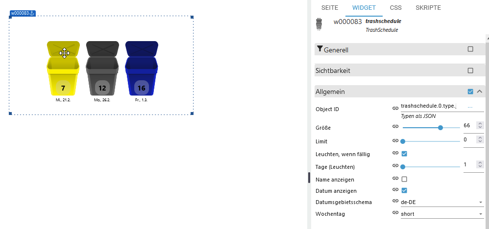

      gibt es eine Möglichkeit, den leeren Rahmen um die Mülltonnen herum kleiner zu machen?
      Ich versuche mich im responsive design der VIS-2 und der Rahmen stört sehr. Man kann die Tonnen skalieren, der Rahmen bleibt aber riesig.
      Danke für eure Tips

        haus-automatisierung Developer Most Active @Jason 0 last edited by
        @jason-0 sagte in trashschedule - leere Rahmen um die Icons zu groß:
        Ja, mich auch. Daher ist der Plan für VIS-2 ein komplett neues Widget zu entwickeln. Gibt ja auch schon ein paar GitHub Issues dazu.

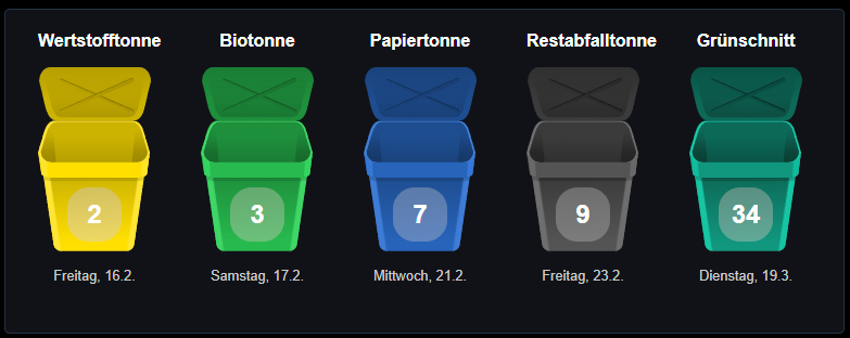

            @jason-0 das geht tatsächlich, ist aber - wenn ich mich recht entsinne - mit viel Fummelei verbunden. Habe dazu das CSS etwas modifiziert und es ist keinesfalls responsive (noch für Vis-1 gebaut). Meine CSS-Anweisungen sind folgende:
            .trashtypes {
                margin-top: 0;
            .trashtype {
                width: 104px !important;
                margin-left: 14px !important;
            .trashtype .daysleft {
                top: 62% !important;
            .trashtype {
                margin: 0 2rem 1rem 0;
