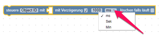

                                  Wo kann man die Zeit auf Minuten umstellen ?

                                    Wo kann man die Zeit auf Minuten umstellen ? ` Mitunter wundert mich die mangelnde Experimentierfreudigkeit :shock:
                                    Bist Du nicht auf die Idee gekommen einfach mal auf die Zeitangabe zu klicken wenn dir schon klar ist, dass man die Zeitangabe umstellen kann? :roll: 8-)

                                      Komisch ich kann da nichts umstellen ??? Sonst hätte ich bestimmt nicht gefragt

                                        @chucky666:
                                        Komisch ich kann da nichts umstellen ??? ` könnte es an der Version liegen?
                                        Ich habe den javascript-Adapter in der v.3.4.0 m Einsatz
                                        • chucky666
                                          chucky666 last edited by
                                          Danke für den Tipp , es war der Adapter!!
                                          Jetzt kann ich "selbsterklärend " auf Minuten umstellen
