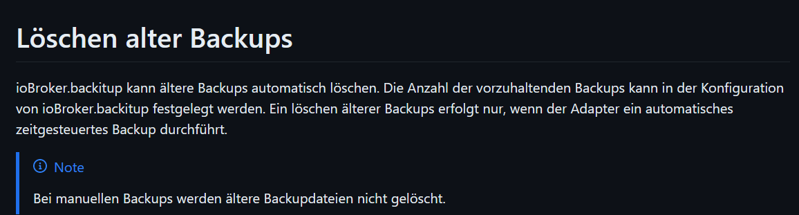

                                          @glasfaser und mehr als die eingestellten 8
                                          • Glasfaser
                                            Glasfaser @crunchip last edited by
                                            @crunchip
                                            Die sind Manuell erstellt , daher
