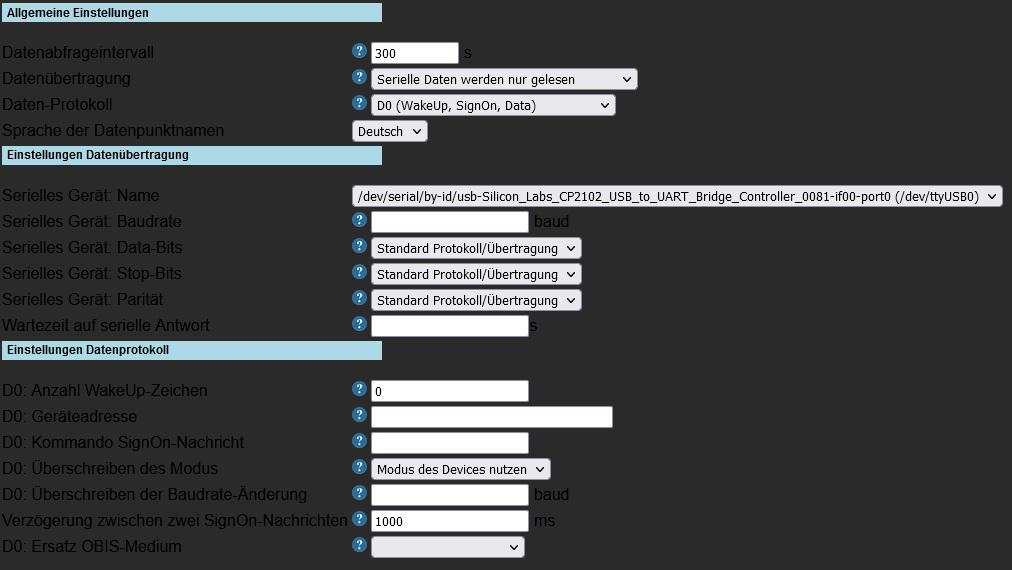

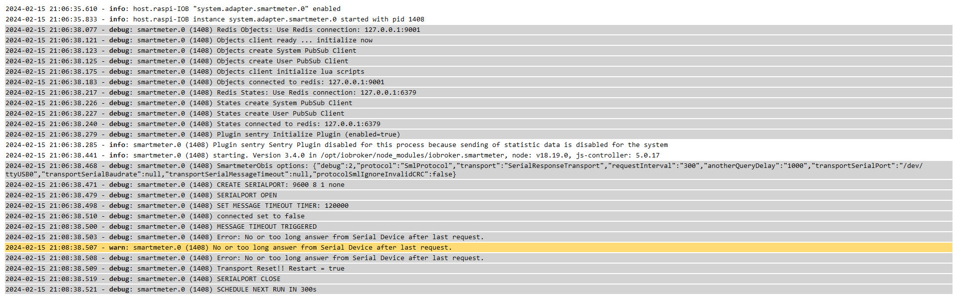

                                      MathiasL @Homoran last edited by
                                      • Auf SML gestellt
                                      • Debug eingestellt
                                        Homoran Global Moderator Administrators @MathiasL last edited by Homoran
                                        @mathiasl bitte die /dev/serial/..... bei benutzerdefinierte eingeben, nicht usb0
                                        und das log bitte als Text in code-tags posten
