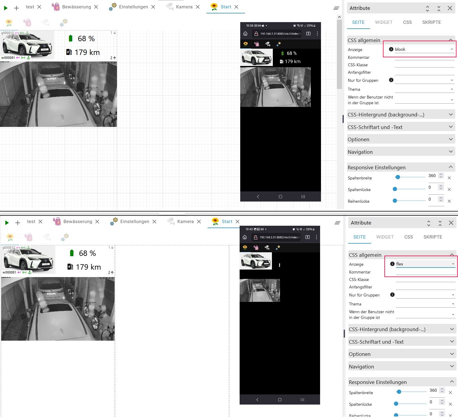

      ich arbeite mich gerade in die vis-2 ein (ohne Vorerfahrung).
      Meine Feststellungen bisher:
      • ListenpunktFür responsive Design sollte man die Auflösung der Zielgeräte im Auge behalten.
      • ListenpunktHilfreich ist das screen resoultion widget - plaziert auf einer Seite - diese Seite im Browser der verschiedenden Geräte geladen; minimale Displaybreite in Pixeln ermitteln --> keine breitere Spaltenbreite in der Seiten/Resonsive Einstellung einstellen
        Auf breiteren Geräten sollte die Seite breiter dargestellt werden... schmalere Geräte gibt es ja nicht (sonst müsste man seitlich scrollen)
      Nach meinem Verständnis sind CSS Klassen externe/übergreifende Einstellmöglichkeiten für Texte (auch welche in HTML Codes in Widgets), Schriftgrößen und arten usw.
      In CSS allgemein gibt es block oder flex. Schaut euch mein Bild an. Ich dachte "flex" muss bei responsive gewählt werden... Tatsächlich ist die Anzeige bei flex aber genau falsch (abgeschnitten). Zwischen beiden Bildern hab ich nur in der VIS diesen block/flex Wert geändert.
      Warum es im besseren (oberen) Bild trotzdem nicht über die volle Breite geht, muss ich noch rausfinden.
      PS: Das fotografierte Handydisplay hat eine Breite von 414px. Da das andere im Handy im Haus nur 360px kann, habe ich 360px als minimal Breite gewählt.

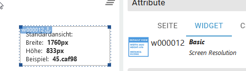

        So, ich glaube (!), ich habe den Fehler finden können!
        Das Widget "Basic Screen Resolution" zeigt falsche Werte an.
        Diese hab ich als Basis für alles genommen --> meine Bilder/Knöpfe/Schalter waren zu klein dimensioniert.
        vom Widget:
        Samsung S21+ = 414Pixel x 779Pixel x Instanz f6.ab8f9
        Samsung S22+ = 360Pixel x 652Pixel x Instanz 92.0aae6 (keine Ahnung was letzteres ist)
        Tablet Lenovo Tab M10 HD = 800Pixel x 1112Pixel
        IST:
        Samsung S21+ = 1080 x 2400
        Samsung S22+ = 1080 x 2340
        Tablet Lenovo Tab M10 HD = 800Pixel x 1280Pixel
        Beim letzten ist man dicht an den echten Werten...
        Keine Ahnung warum das so ist.

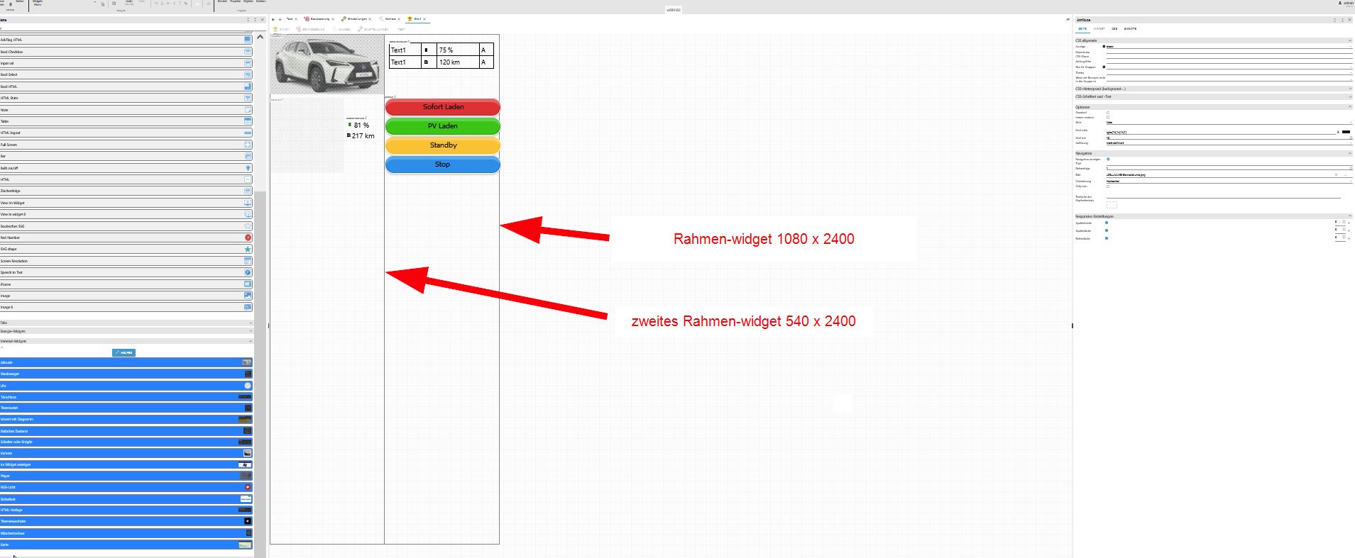

          Ich glaube, dass mit dem responsive funktioniert bei mir nicht.
          Ich scheitere bereits bei allem, was über 2 Bildwidgets hinaus gehst. Spätestens, wenn Gruppen ins Spiel kommen passte es gar nicht mehr.

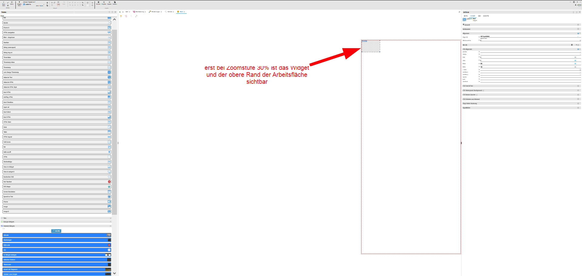

          Jetzt hab ich versucht mit festen Auflösungen zu arbeiten. Als Orientierung wollte ich einen Rahmen. Leider geht auch das nicht sauber (nachvollziehbar). Ich hoffe sehr, dass jemand noch einen Tip hat.
          Konkret: Ich kann den oberen Rand des Rahmens nur mit extremem negativen Zoom erreichen. Arbeiten ist damit nicht möglich. Hat jemand einen Tip?
          Arbeitsfläche nach unten gescrollt: Rahmen der Arbeitsfläche ist unten erreichbar = gut
          Zoomstufe 80%
          Standard Bildwidget eingefügt und absolut auf 0,0 positioniert, maximal hochgescrollt = Bildwidget nicht sichtbar; Zoomstufe 80%
          Extrem rauszoomen = Bild wird sichtbar
          Zoomstufe 30%

              Jason 0 @manuxi last edited by
              @manuxi
              danke Dir für Deinen Input. Daran könnte es liegen, allerdings passt dann das Verhalten mit block/flex aus dem ersten Post nicht.

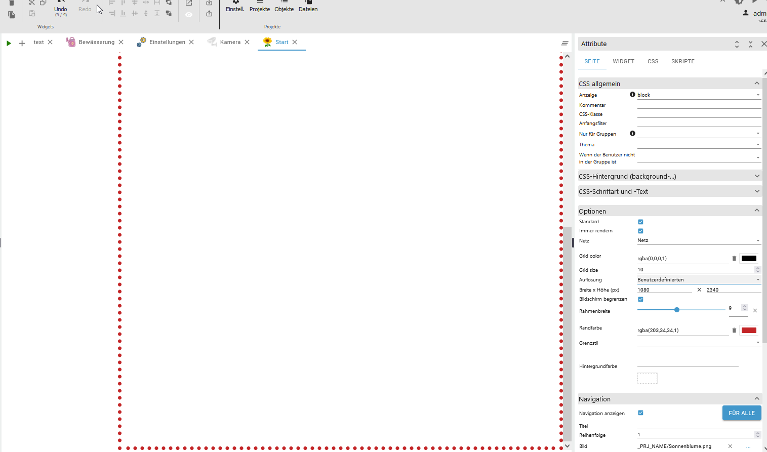

              Hier in der Vis-2 kann man auch ein feste Auflösung definieren. Dann ist nach meinem Verständnis aber kein responsive design mehr --> das hab ich probiert und in meinem letzten Post hier versucht.
              Ich hab allerdings die native Auflösung der Geräte gewählt (1080 breit, 2400 hoch). Dann hab ich den Rahmen eingeblendet... und kam nicht mehr zurecht.
              Ich behelfe mir in der Zwischenzeit mit einem "border widget", dem hab ich die (native) Pixelgröße eines der Handys verpasst, dann seine Position geschützt. Jetzt hab ich erstmal eine Basis, in der ich meine ungruppierten Icons anordnern kann.
              PS: ich kann mir nicht vorstellen, dass "die Profis" das so machen. Aber langsam will ich mich um die Inhalte kümmern

                  Das "Screen Resolution" Widget ist übrigend ganz praktisch, um an die Auflösungen zu kommen.

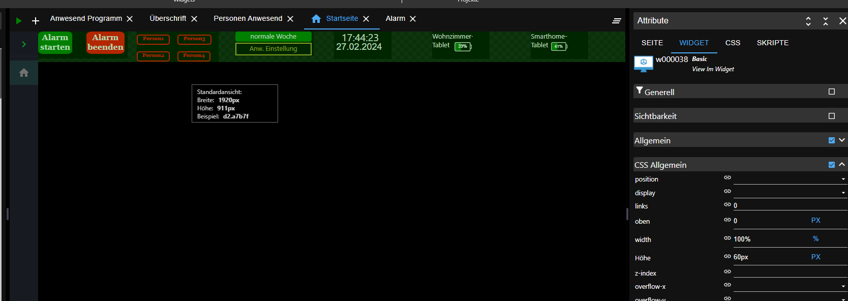

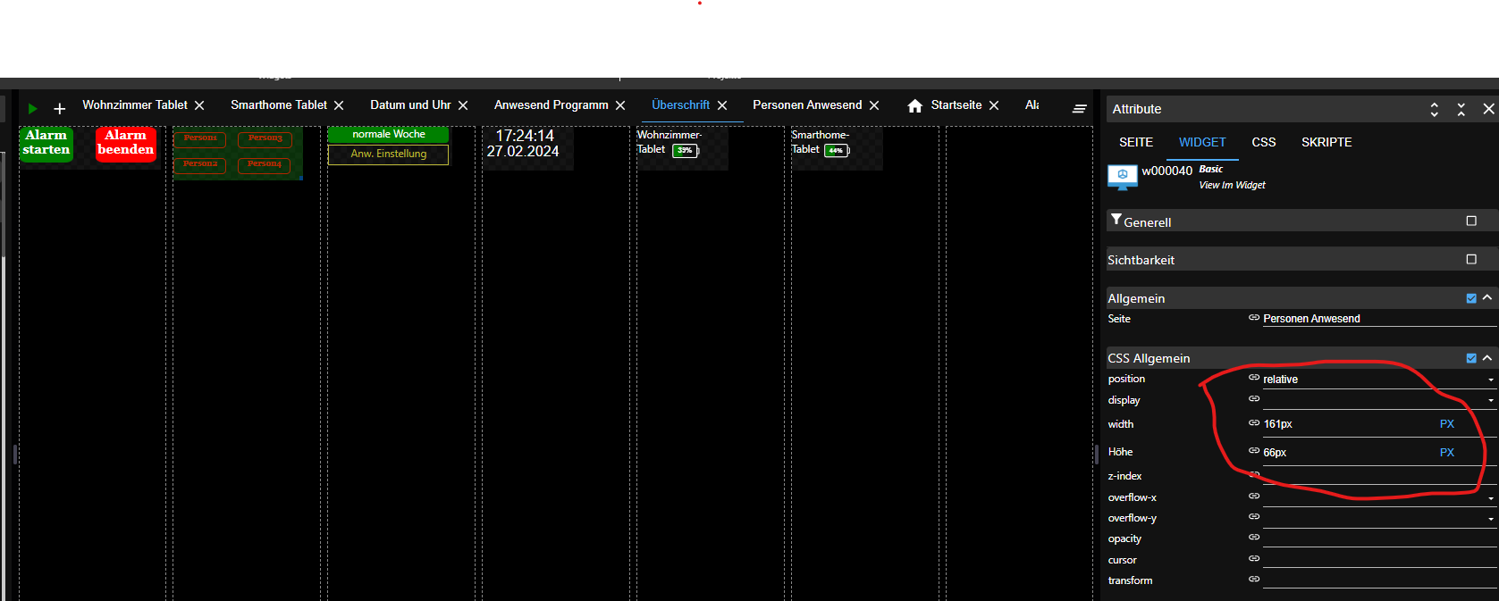

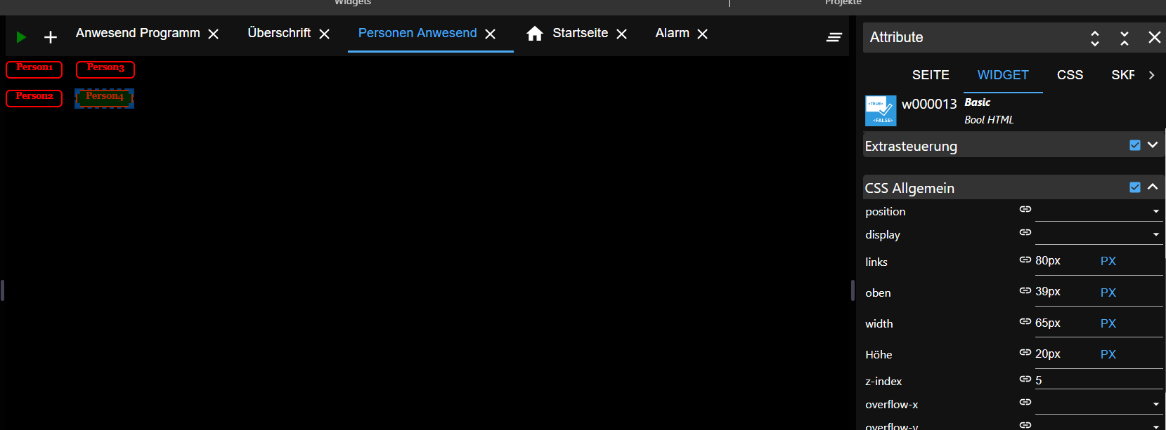

                      @elektron60
                      Meine bisherige Lösung ist vielleicht nicht so vorgesehen aber es funktioniert bisher ganz gut.
                      Jede Gruppe von Widgets die zusammen oder übereinander sollen bekommt eine eigene Seite.
                      Auf der Überschriftseite rufe ich per "View in Widget" die vorherige Seite auf
                      Die "Views in Widgets bleiben auch in "PX" bekommen allerdings bei
                      position "relative" zugewiesen.
                      Auf meiner eigentlichen Startseite setzte ich dann wieder ein "View in Widget" wo ich die vorherige Seite "Überschrift" aufrufe. Dieses Widget wird allerdings "width 100%" angegeben.
                      Video:
                      2024-02-27_17-41-24 - Forum.mp4
                      Marko
