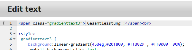

        Beispiel bei mir , vielleicht hilft es bei deiner Fehlersuche :
        2024-02-08 06:19:28.856 - error: web.0 (3310) Invalid pattern on subscribe: The pattern "linear-gradient(45deg,#20f800, #ffd829 , #ff0000 90%)" is not a valid ID pattern
        ... ist es in einem HTML Widget :
        EDIT ..
