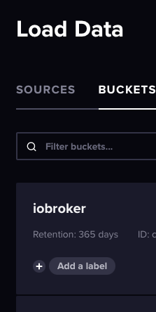

          @marc-berg Na ja, in der Einstellung des Buckets, da wird ja die Zeit angezeigt ( also jetzt in der InfluxDB )
          • N
            Nobbi2 @Nobbi2 last edited by

              @nobbi2
              Okay, ich fragte, da man den Speicherzeitraum auch im InfluxDB-Adapter einstellen kann. Pass' den dort mal an. Es wird so sein, dass die DB-Einstellungen davon überschrieben werden.

                  @marc-berg Danke ! In IoBroker eingestellt. In influxDB kontrolliert ...
                  Die Einstellung wird übernommen. 🙂
