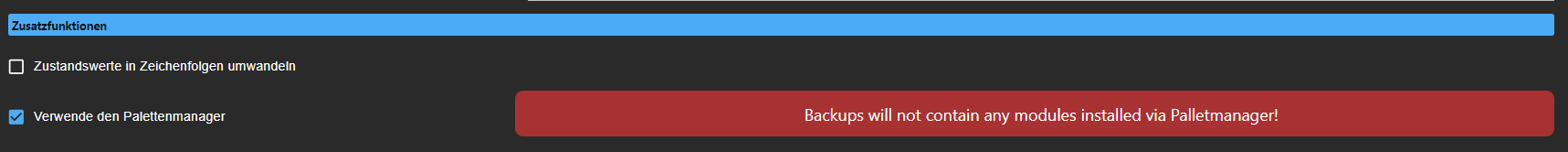

                    Was mich aber etwas mehr Zeit gekostet hat, waren die fehlenden beiden Paletten aus NodeRed, die werden nämlich nicht mitgesichert. Da ich einmal aus Versehen nur eine ähnliche Palette installiert hatte, gab es beim erneuten Installieren der richtigen Palette Probleme (node-red-contrib-suncron != node-red-contrib-cb-suncron). Ein nochmaliges Wiederherstellen vom NodeRed-Backup half dann nur noch.
                      Stimmt, das ist nicht in der ioBoker Sicherung enthalten, aber dazu gibt es ja das zusätzliche Node-Red Backup.
                        Selbst ein Backup von NodeRed beinhaltet nicht die manuell installierten Paletten. Das ist groß in einem roten Hinweis"schild" in der Admin-Oberfläche bzw. der Instanz-Konfiguration zu lesen. Warum das so ist, weiß ich allerdings nicht. Ich habe es schlicht nicht beachtet.
                          Ja und nein. Seit einiger Zeit werden nach Abschluss des Restores alle installiert. Es kann aber sein, dass die entsprechende Backitup-Version noch nicht im Stable Repository ist.
