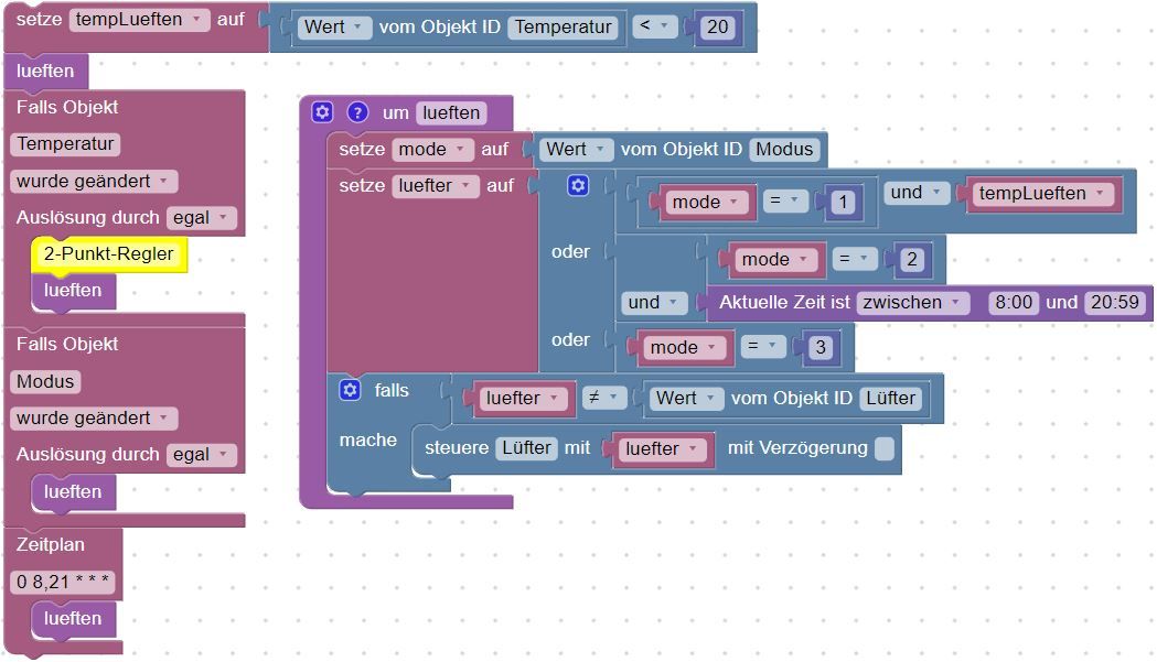

      Hallo zusammen vielleicht kann mir jemand helfen
      Ich möchte eine Lüfter steuerung programmieren mit vier Betriebsmodis: ausgeschaltet , Temperatur abhängig, zeit gesteuert und Dauerbetrieb
      Und die Werte über die vis ändern hat einer eine Idee wie ich das realisieren kann?

        @jspallek Wo kommen die Temperaturwerte her? Wie wird der Lüfter gesteuert? Welches VIS soll eingesetzt werden?
          paul53 @jspallek last edited by paul53
          @jspallek sagte: Betriebsmodis: ausgeschaltet , Temperatur abhängig, zeit gesteuert und Dauerbetrieb
          Prinzip:
          EDIT:
            "common": {
              "name": "Modus",
              "desc": "Manuell erzeugt",
              "role": "level.mode.fan",
              "type": "number",
              "states": {
                "0": "Aus",
                "1": "Temperatursteuerung",
                "2": "Zeitsteuerung",
                "3": "Dauerbetrieb"
              "read": true,
              "write": true,
              "def": 0
            jspallek @MartinP last edited by
            @martinp wo einem externen sensor werden die über mqtt in den iobroker gesendet
