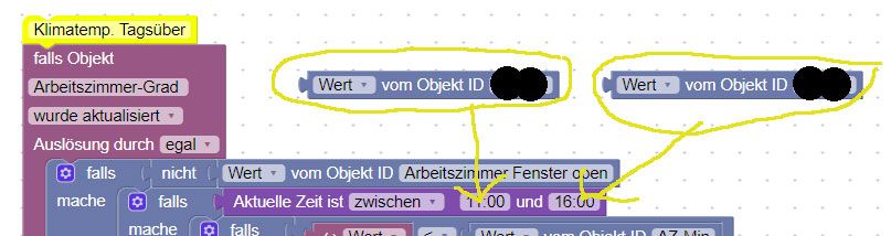

      bin gerade dabei eine Klimaanlagensteuerung über VIS steuerbar / anpassbar zu machen.
      Habe dafür vorher feste Werte (z.B. Temperaturen) als Datenpunkt hinterlegt, und kann diese dann über das VIS steuern.
      Dies würde ich auch gerne für die Zeiten in der Steuerung machen, weis aber nicht wie ich dies hinbekomme.
      Möchte also "Wert vom Objekt" in der Steuerung "Aktuelle Zeit ist zwischen XX.XX und XX.XX Uhr" einbinden.
      Leider weis ich nicht wie ich dort diesen Block hineinbekomme.
      Sicherlich sehe ich den Wald vor lauter Bäumen nicht, evtl. kann mir dort jemand helfen?
      Evtl. hat noch jemand einen Zusatzhinweis für mich, wie ich einen Datenpunkt am besten mit "Uhrzeit" anlegen kann?
      Besten Dank!

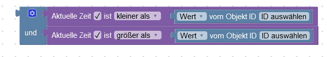

        Oben die Zeit - Obergrenze hinein, und unten die Zeit-Untergrenze
          paul53 @Gismoh last edited by paul53
          @gismoh sagte: wie ich dort diesen Block hineinbekomme.
          Nimm den anderen (obersten) Block aus "Datum und Zeit":
          @gismoh sagte in Datenpunktwert für Datum/Zeit:
          Typ: "Zeichenkette". Uhrzeit mit Doppelpunkt eingeben.
