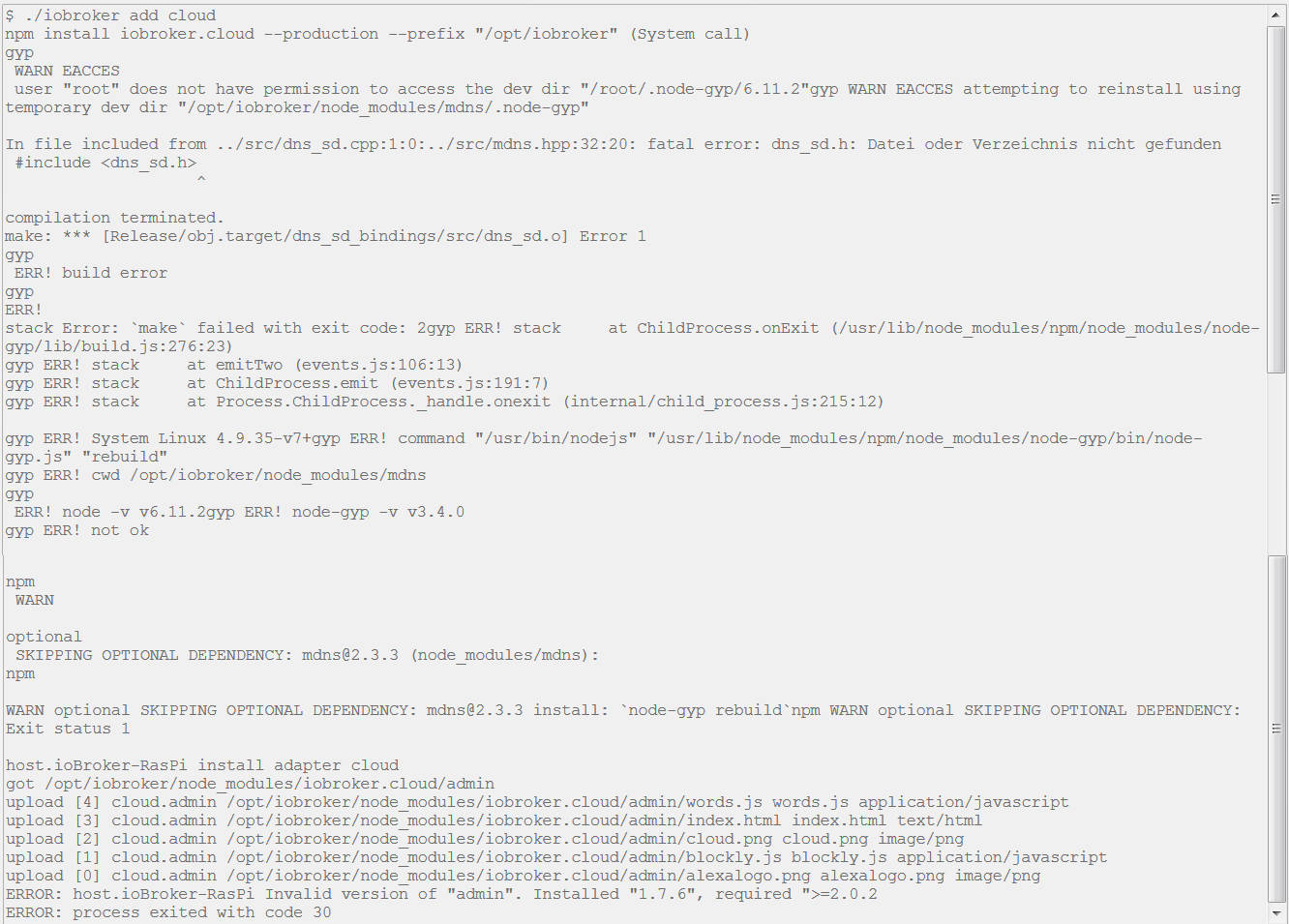

      ich habe den Cloud Adapter ganz normal mit dem Plus im 8081 installiert.
      davor war der Admin auf 1.7.6
      Am Schluss kam eine Fehlermeldung err 30 installiert sei admin 2.0.3 und registriert 1.7.6
      wenn ich dann das Adapter Register Aktualisiere, zeigt es mit den Cloud als installiert in der Version 2.0.2 an und den Admin neu in Version 2.0.3 an.
      im Register Instanzen ist der Cloud nicht vorhanden.
      auch ein zangsdowngrade auf die aktuelle Version
      npm install iobroker.admin@1.7.6
      npm install iobroker.cloud@1.0.7
      (sind die beiden als aktuelle Version angegeben Versionen) keine Besserung
      hat jemand eine Idee?

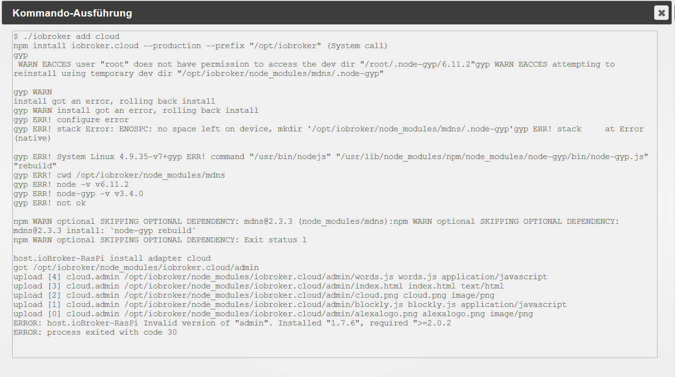

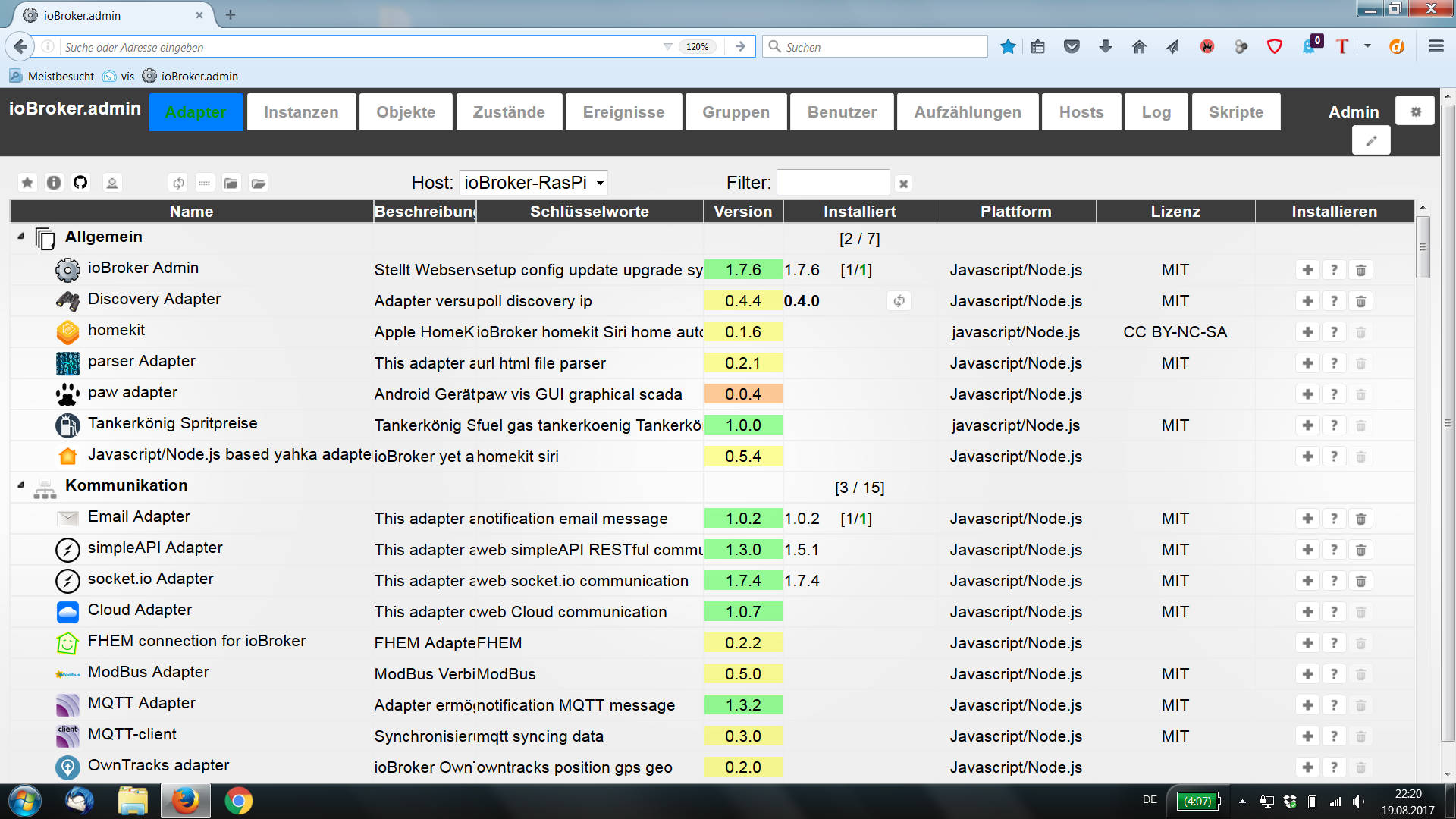

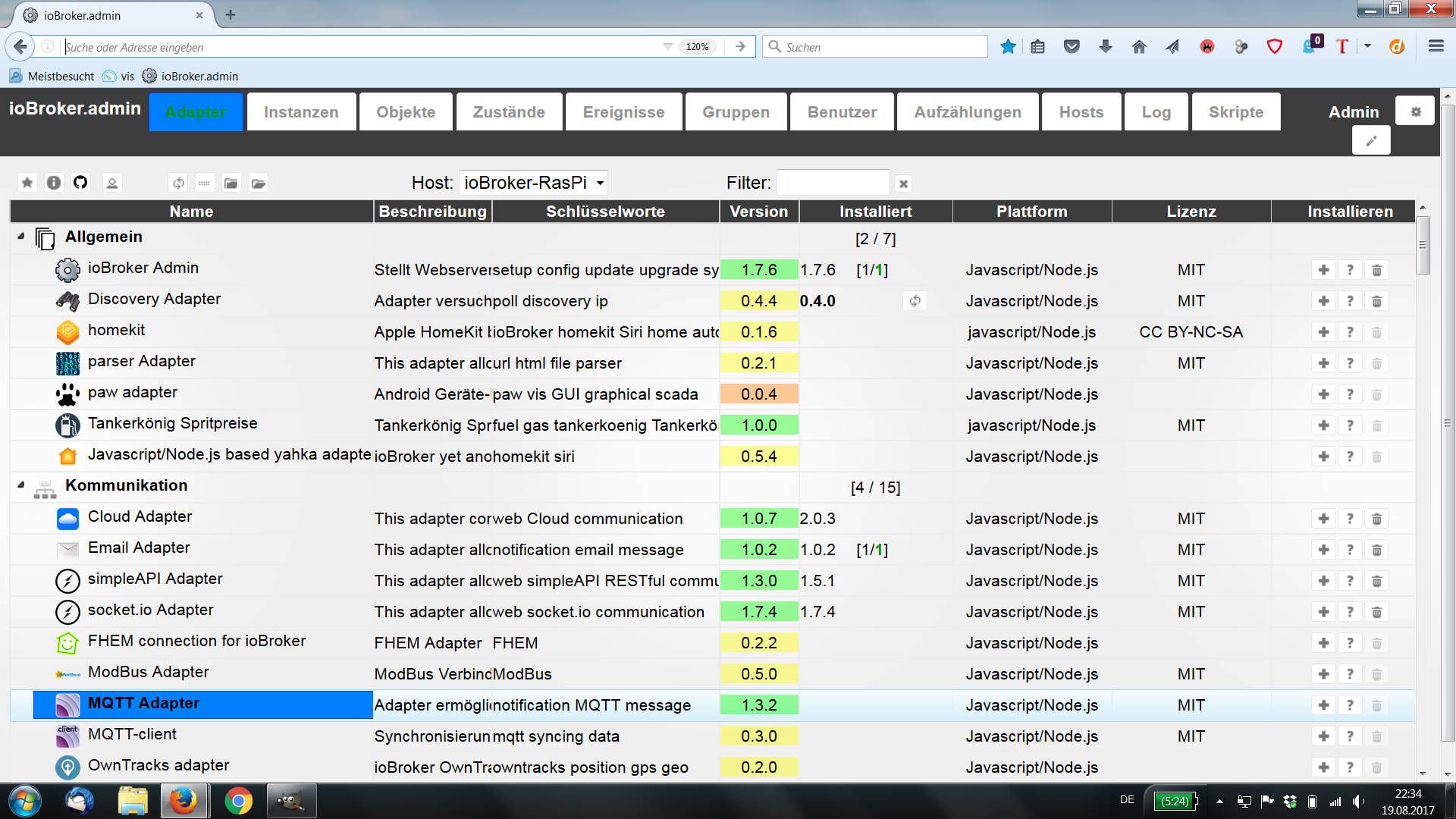

          ok, ich versuche es nochmals
          System Raspberry pi 3
          Software Jessi von http://www.iobroker.net/docu/?page_id=2563&lang=de 14.5.17
          Sudo apt-get update und upgrade durchgeführt.
          Hosts Version 1.1.2
          beim ersten mal installieren des Cloud,, war danach noch den Admin auf Version 2.0.2 an und akutellst verfügbare Version 1.7.6 .
          Der Cloud wird im Register Instanzen nicht angezeigt
          habe dann mit
          npm install iobroker.admin@1.7.6 wieder downgegradet und den Cloud deinstalliert und versucht neu zu installieren. was dann unten in den Bilder abgebildet wird. In Instanzen ist der Cloud weiterhin nicht zu sehen.
          Danke für die Hilfe

                @dpt:
                hoffe du kannst mir weiter helfen `
                Yepp!
                bitte erst einmal den admin auf 2.0.2 updaten.
                Dann noch einmal versuchen den cloud zu installieren. kommt dann immer noch die Fehlermeldung, dass der admin zu alt sei, bitte nochmal Screenshot. Kann sein, dass da ein Bug drin ist.
                Ich hätte dann ein Workaround.
                Rainer

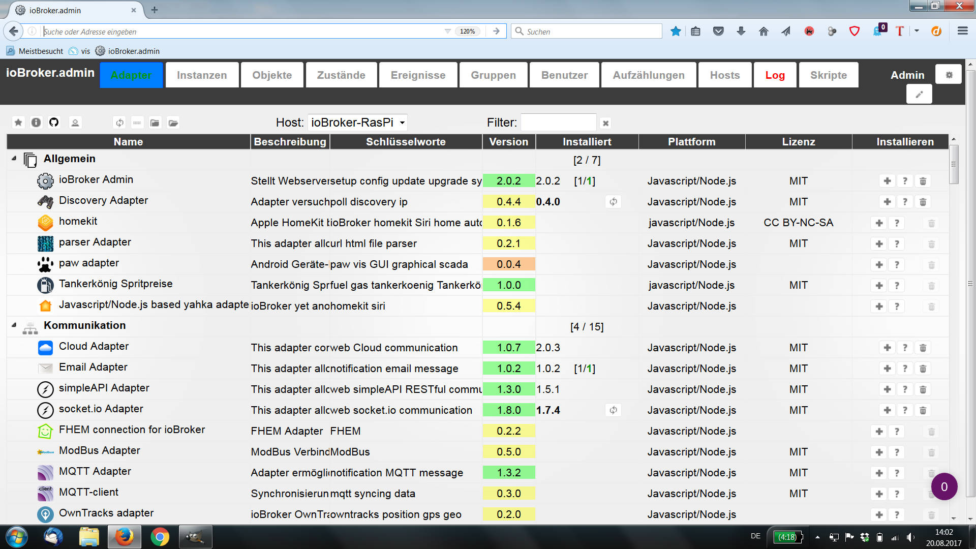

                        dpt last edited by
                        update gemacht Admin auf 2.0.2
                        Adapter neu installiert, immer noch gleicher Fehler, vorallem das 1.7.6 kommt immer noch im Fehler vor.
                        Adapter nach aktualisieren in Adapter installiert, in den Instanzen nicht.

                              dpt last edited by
                              @Meistertr:
                              @dpt:
                              Adapter nach aktualisieren in Adapter installiert, in den Instanzen nicht. Aber laut deinem Bild ist dein cloud auf 2…
                              mit der 1.7.6 meinte ich die Admin Version
                              der cloud installiert automatisch die 2.0.3
                              und bemängelt dann, das der admin 1.7.6 installiert sei und 2.0.2 registriert
                              habe dann nochmals cloud deinstalliert
                              im expertenmodus, den Admin auf upload geklickt
                              cloud nochmals installiert und jetzt hat es geklappt.
