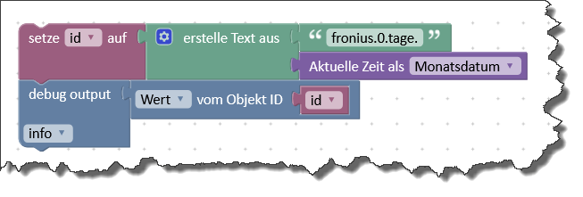

        • Codierknecht
          Codierknecht Developer Most Active @friedi100 last edited by
          @friedi100
          Etwa so?

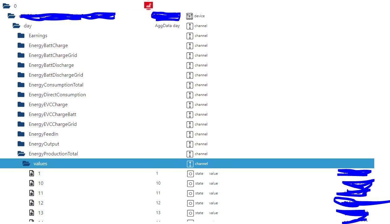

              friedi100 @paul53 last edited by
              vielen Dank für eure Antworten.
              Ich glaube ich habe mich da ein wenig falsch ausgedrückt.
              Ich würde gerne am 10ten des Monats auf den Wert mit der ID 10 zugreifen.
              Und am 20 des Monats auf den Wert mit der ID20.
              Anbei ein Screenshot vom Fronius Solarweb Adapter
              Schöne Grüße
              Alex

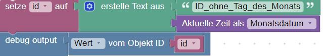

              • Codierknecht
                @friedi100 sagte in Blockly Script mit täglich anderen Variablen:
                Dann mach das. Wie das geht, haben wir Dir ja gezeigt.
                  friedi100 @Codierknecht last edited by
                  Vielen Dank für eure Hilfe.
                  Funktioniert perfekt.
