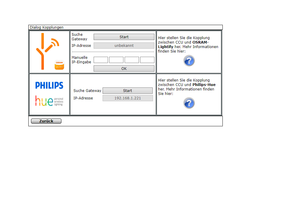

      Ich habe in meiner Homematic Web UI ja auch die Möglichkeit meine Philips HUH Lampen einzupflegen.

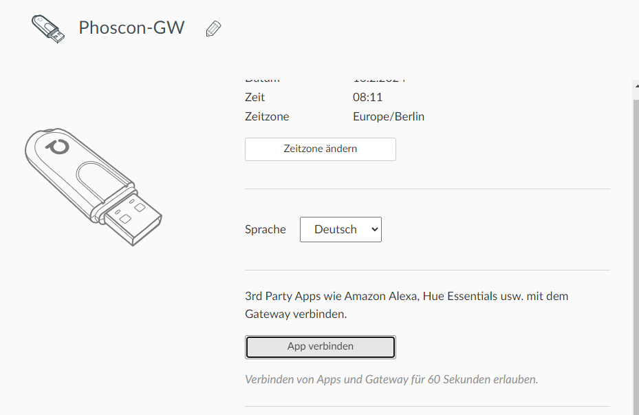

      Dazu muss das Phoscon Gatway gekoppelt werden.
      Bei mir steht hier aber noch die alte IP Adresse von früher drin.
      Das drücken von App verbinden c8ec6d57-fb8e-44fc-b320-4df23d273c03-image.png an Phoscon Gatway
      und suche Starten über die WebUI der Homatic habe ich schon gemacht und bringt nix die192.168.1.221 ist falsch und müsste sich ändern.
      Wie bekomme ich meine neue IP 192.168.1.65 eingestellt???

        @radix75 Korrigier mich aber passt das überhaupt zusammen? Das was du da im WebUi siehst (wo eine IP Adresse eingetragen ist) ist eine Möglichkeit eine native Hue Bridge zu verbinden.
        Dann schreibst du aber von einem Phoscon Gateway. Ein Phoscon Gateway ist ja nicht das Gleiche wie eine Hue Bridge??

          @radix75 Ich schließe mich da @black-falcon87 an. Out of the box kannst Du die CCU nicht mit deconz verbinden. Das, was Du da zeigst ist für eine Hue bridge. Aber es geht wohl über Cuxd. HIER geht es um das Thema.
          Gruss, Jürgen
