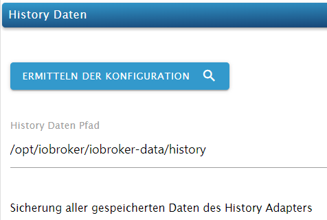

        @petermg
        Du musst in den Einstellungen vom Backitup-Adapter unter Reiter "History Daten" als Pfad den im Container gemounteten Pfad angeben,
        nicht den absoluten Pfad auf der NAS.
        Also nicht wie von Dir vorgesehen
        '/volume1/Docker/Container_Daten/iobroker/'
        sondern bei mir z.B.:

            Naja - es wird ja nur der ioBroker-Pfad auf einen Pfad der Synology gemappt.
            "Pysikalisch" sind die History-Daten dann als gepacktes File auf der HDD der Synology abgelegt.
            Du findest sie dort zB mit der Synology FileStation im Verzeichnis "Backups".
            Bei mir zB unter /volume4/docker/Namemeinesiobrokers/backups
            Das File für History ist dann zB "historyDB_2023_12_06-03_42_38_backupiobroker.tar.gz"
            Ich zB mache des dann ergänzend so, dass ich mir mit einem Synology Hyper-Backup-Job
            die Sicherungsdateien wie auch das ganze Docker-Verzeichnis nochmals separat an einen
            andere Speicherort wegsichere.
