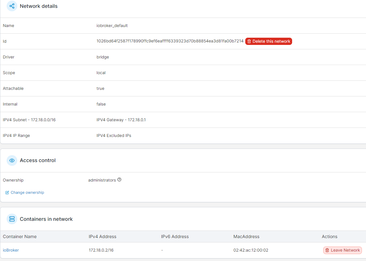

      docker network:

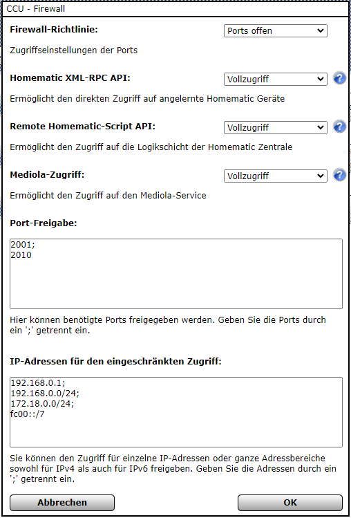

      CCU3 Firewall

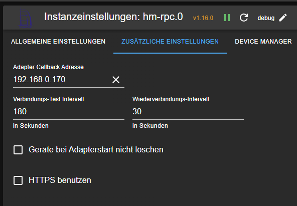

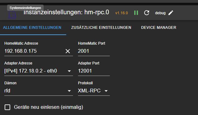

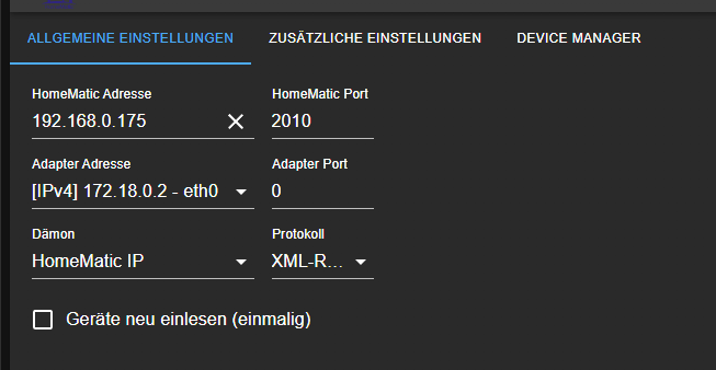

      Instanzeinstellung

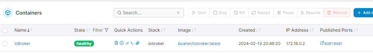

              Genau so, wie du den ioBroker-Port "8081" (hoffentlich) durchgereicht hast.

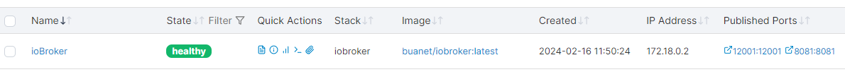

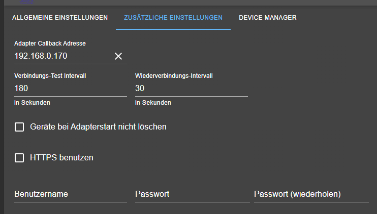

                      • C
                        CyberMicha last edited by CyberMicha
                        Habe es jetzt mal so eingerichtet aber geht nicht.
                        .175 = ccu3 ( auf der gleichen maschine wie docker )
                        .170 = docker host bzw iobroker
                        172.18.0.2 = docker interne vom iobroker
                        Einstellungen iobroker
                        • Marc Berg
                          Marc Berg Most Active last edited by
                          @cybermicha sagte in Homematic RPC mit ioBroker in Docker:
                          Lässt sich dieses "geht nicht" auch mit Log-Einträgen detaillieren?
                          Docker-seitig sieht es eigentlich gut aus, auch wenn ich die Doku zum Adapter gerade bei den Punkten "Adapter Address" und "Adapter Port" etwas missverständlich finde.
                          Ob die sonstigen Einstellungen zm Daemon, Protokoll, etc. stimmen, kann ich nicht sagen.

                                @marc-berg bis eben nicht. Habe jetzt mal den ganzen Host durch gestartet und nun scheint es erstmal zu gehen. Alles crazy...
                                Spannend ist auch, dass der HM IP direkt funktioniert ohne das ich ports im docker schleifen muss
