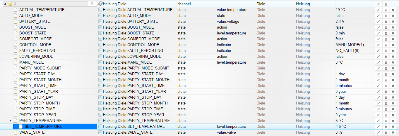

        habe leider das identische Problem. Nutze erst seit vorgestern Iobroker und komme von FHEM. Vis, FHEM-Adapter und Alexa (Rolladen, schaltaktoren, Dimmer usw) laufen direkt. Bei den Thermostaten musste ich das Objekt generell anpassen, damit Alexa überhaupt agieren kann. Beim "import" aus FHEM wird das Objekt als Type: Zeichenkette und role: command angelegt -> so geht gar nichts über Alexa. Wenn ich händisch das Objekt in Type: Zahl und role: value.temperature anpasse kann ich im Vis und Alexa die Temperatur ändern… Wird auch vom Thermostat übernommen. Bei Alexa bekomme ich allerdings auch die Fehlermeldung: "... Etwas ist schief gelaufen" , obwohl die gewünschte Temperatur gestellt wird.

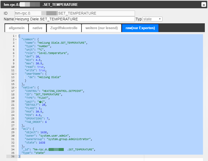

        @heiko, magst du Mal das Objekt zu deinem betreffenden Kanal des Thermostat Posten?
        • BBTown
          BBTown last edited by
          @yokoyoko:
          @heiko, magst du Mal das Objekt zu deinem betreffenden Kanal des Thermostat Posten? ` Meintest Du diese Informationen?
          • Y
            yokoyoko last edited by
            Ja danke, dachte eigentlich an die allgemeine Ansicht, aber im raw stehts auch 🙂 sieht analog zu meinem manuell geänderten Einträgen aus (nur das bei FHEM die Bezeichnungen leicht abweichen, desired temp).
