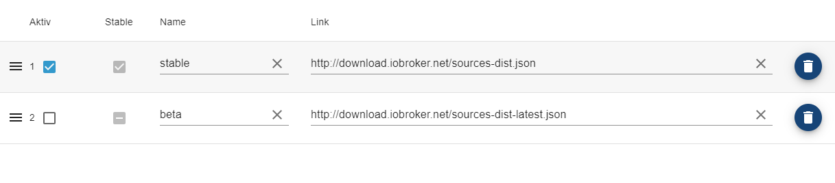

      Hallo.
      Habe heute mal testweise ein frische Installation aufgesetzt.
      OS Image RaspiOS 64bit Lite und Iobroker frisch installiert.
      Nach der Erstkonfiguration des Iobrokers habe ich glelch 2 Warnungen im Log bekommen.
      2024-02-16 15:02:21.012 - warn: admin.0 (10752) Repository cannot be read: Active repo - stable
      2024-02-16 15:02:21.013 - warn: admin.0 (10752) Active repository "stable" cannot be read
      pi@RPI5:/opt/iobroker $ iob repo
      stable        : http://download.iobroker.net/sources-dist.json
      beta          : http://download.iobroker.net/sources-dist-latest.json
      Active repo(s): stable
      Kann jetzt nicht sagen ob das Installationscript das Repo "stable" statt "Stable " so einstellt oder Adminadapter.
      Abhilfe für mich ist einfach, in den Einstellungen das Repo nach "Stable" umbennen.
      Edit: fasches Bild korrigiert

          @ag sagte in Warnungen gleich nach iobroker Installation bzg. Repo:
          Auf deinen Screenshots usw. sieht man gar keinen Eintrag mit großem s.
          Aber schau in deine Signatur..

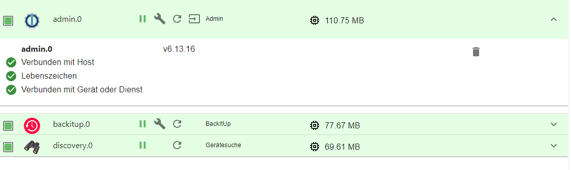

            ag @Thomas Braun last edited by ag
            Hallo.
            Die Signatur ist noch vom Produktivsystem.
            Hier mal iob diag vom System der Testinstallation

            tcp        0      0 0.0.0.0:22              0.0.0.0:*               LISTEN      0          758        788/sshd: /usr/sbin
            tcp        0      0 127.0.0.1:9001          0.0.0.0:*               LISTEN      1001       52878      15208/iobroker.js-c
            tcp        0      0 127.0.0.1:9000          0.0.0.0:*               LISTEN      1001       52885      15208/iobroker.js-c
            tcp6       0      0 :::8081                 :::*                    LISTEN      1001       54278      15232/io.admin.0
            tcp6       0      0 ::1:6010                :::*                    LISTEN      1000       46430      11070/sshd: pi@pts/
            tcp6       0      0 :::22                   :::*                    LISTEN      0          760        788/sshd: /usr/sbin
            udp        0      0 0.0.0.0:47069           0.0.0.0:*                           104        15591      668/avahi-daemon: r
            udp        0      0 0.0.0.0:5353            0.0.0.0:*                           104        15589      668/avahi-daemon: r
            udp6       0      0 :::36842                :::*                                104        15592      668/avahi-daemon: r
            udp6       0      0 fe80::132c:7aba:e36:546 :::*                                0          16790      753/NetworkManager
            udp6       0      0 :::5353                 :::*                                104        15590      668/avahi-daemon: r
            2024-02-16 15:11:33.221  - info: host.RPI5 ip addresses: 192.168.1.72 2a01:3d8:38f:8500:cbb:e730:7bf0:3c87 fe80::132c:7aba:e36e:e2da
            2024-02-16 15:11:33.562  - info: host.RPI5 connected to Objects and States
            2024-02-16 15:11:33.572  - info: host.RPI5 added notifications configuration of host
            2024-02-16 15:11:33.761  - info: host.RPI5 Delete state "system.host.RPI5.versions.nodeCurrent"
            2024-02-16 15:11:33.765  - info: host.RPI5 3 instances found
            2024-02-16 15:11:33.768  - info: host.RPI5 starting 3 instances
            2024-02-16 15:11:33.776  - info: host.RPI5 Delete state "system.host.RPI5.versions.nodeNewest"
            2024-02-16 15:11:33.790  - info: host.RPI5 instance system.adapter.admin.0 started with pid 15232
            2024-02-16 15:11:33.830  - info: host.RPI5 Delete state "system.host.RPI5.versions.nodeNewestNext"
            2024-02-16 15:11:33.834  - info: host.RPI5 Delete state "system.host.RPI5.versions.npmCurrent"
            2024-02-16 15:11:33.837  - info: host.RPI5 Delete state "system.host.RPI5.versions.npmNewest"
            2024-02-16 15:11:33.840  - info: host.RPI5 Delete state "system.host.RPI5.versions.npmNewestNext"
            2024-02-16 15:11:33.842  - info: host.RPI5 Some obsolete host states deleted.
            2024-02-16 15:11:34.626  - info: admin.0 (15232) starting. Version 6.13.16 in /opt/iobroker/node_modules/iobroker.admin, node: v18.19.1, js-controller: 5.0.17
            2024-02-16 15:11:34.641  - info: admin.0 (15232) requesting all objects
            2024-02-16 15:11:34.916  - info: admin.0 (15232) received all objects
            2024-02-16 15:11:35.088  - info: admin.0 (15232) socket.io server listening on port 8081
            2024-02-16 15:11:35.097  - info: admin.0 (15232) http server listening on port 8081
            2024-02-16 15:11:35.097  - info: admin.0 (15232) Use link "http://127.0.0.1:8081" to configure.
            2024-02-16 15:11:37.776  - info: host.RPI5 instance system.adapter.discovery.0 started with pid 15283
            2024-02-16 15:11:38.473  - info: discovery.0 (15283) starting. Version 4.2.0 in /opt/iobroker/node_modules/iobroker.discovery, node: v18.19.1, js-controller: 5.0.17
            2024-02-16 15:11:41.777  - info: host.RPI5 instance system.adapter.backitup.0 started with pid 15322
            2024-02-16 15:11:42.447  - info: backitup.0 (15322) starting. Version 2.9.8 in /opt/iobroker/node_modules/iobroker.backitup, node: v18.19.1, js-controller: 5.0.17
            2024-02-16 15:11:42.472  - info: backitup.0 (15322) [iobroker] backup will be activated at 02:48 every 1 day(s)
            2024-02-16 15:11:54.405  - info: admin.0 (15232) ==> Connected system.user.admin from 2a01:3d8:38f:8500:e917:88c9:4604:82df
