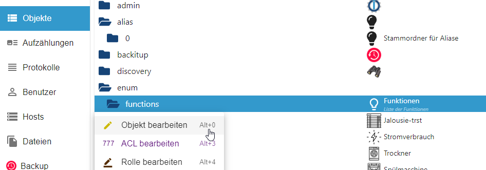

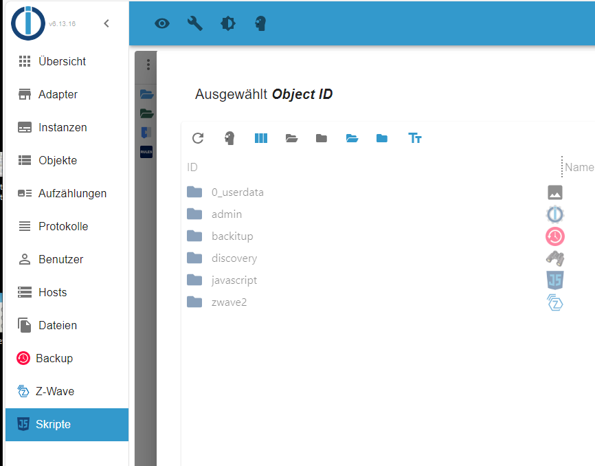

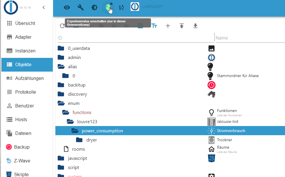

                      • PackElend
                        PackElend @paul53 last edited by
                        @paul53 aber die sind z. B. hier nicht gelistet
                        bc3fa778-7f3f-464c-a291-46cc8d182254-image.png c634c2a5-28df-4464-b501-047bf2ba0381-image.png
                        aber hier mit hier mit aktiven Expertenmodus
                          paul53 @PackElend last edited by paul53
                          @packelend
                          Die Select-ID-Funktion des Admin ermöglicht aus gutem Grund nur die Auswahl von Datenpunkten (Objekttyp "state").
                          Unter "enum" dürfen nur Objekte vom Typ "enum" existieren. Die zugehörigen Objekt-IDs befinden sich im Objekt unter common.members.
                          PackElend 1 Reply Last reply Reply Quote 0
