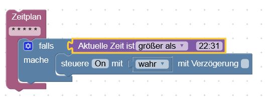

      Mein erstes Mini Porgramm will nicht so, wie ich wohl will
      Ganz einfach LED-Stripe anschalten zu Uhrzeit X Damit will ich mich einfach mal an alle Blöcke rantasten.
      Es schaltet aber zur Uhrzeit nicht. :?
      Liegt es daran, daß die States on und off buttons sind? Geht damit kein wahr/unwahr?

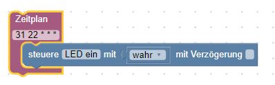

        Sofern dein Anliegen lautet: Schalte jeden Tag um 22:31h den-LED-Stripe ein, dann wäre dies die korrekt Anweisung:
          ich sehe bei deinem Screenshot der Objekte überhaupt keinen Zustand.
          Dann kannst du den auch nicht ändern.

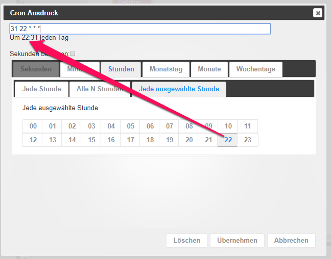

                Ja, so sollte es sein. War auch nur ein Test zum spielen und verstehen von blockly. Warum steht bei dem Zeitplan 31 22?@Homoran:
                Was sind das denn genau für "buttons"?
                Rainer `
                Diese States werden vom milight Adapter erzeugt. Mein Verständnis war bisher, daß sie als Art Tastendruck fungieren. Wie das aber mit den Zuständen ist, weiß ich eben auch nicht.
                  @weimaraner:
                  Warum steht bei dem Zeitplan 31 22? `
                  https://de.wikipedia.org/wiki/Cron
                  Rainer
                  • BBTown
                    BBTown last edited by
                    @weimaraner:
                    Warum steht bei dem Zeitplan 31 22? ` Klick doch mal in deinem Blockly-Script auf die Punkte von Zeitplan um in die Einstellungen zu kommen.
                    Schau dir mal in Ruhe die Formulierung der Objekte an, dann erkennst Du relativ schnell wie Du 22:31h einstellen mußt.

                          Aber mein blockly sollte doch eigentlich das selbe machen, oder? ` Nein, bei dir fehlt ja der Auslöser (Trigger).
                          Genau das stellst Du in meiner Beschreibung im Zeitplan ein.
                          In deinem Blockly fehlt der Hinweis <u>DAS</u> etwas um 22:31h passieren soll.

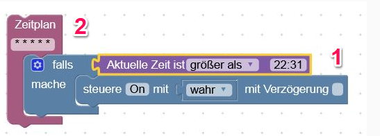

                            Ich dachte mein Trigger ist
                            Jede Minute, rund um die Uhr, sieben Tage die Woche
                            und dann wird geschaut, ob die Zeit größer als 22.31 Uhr ist.
                            Bin ich auf dem Holzweg?
                            • BBTown
                              in Deinem Blockly schränkst Du durch deine Angabe in "1": "Falls aktuelle Uhrzeit größer als 22:31h" den Bereich ein wann der nachfolgende Befehl ausgeführt werden soll, und wann nicht.
                              Ergo: Schalte die Lampe ein wenn es nach 22:31h ist.
                              Sofern es vor 22:31h ist soll die Lampe nicht eingeschaltet werden.
                              Soweit so gut.
                              Aber es fehlt der entscheidende Hinweis, dass überhaupt nach der Uhrzeit gefragt werden soll (der Anstoss, der Trigger)
                              Und das machst du eben in "2" in den Zeitplan. Wenn es laut Systemuhr 22:31h ist, dann lege los/ führe folgendes aus.
                              • BBTown
                                @weimaraner:
                                Bin ich auf dem Holzweg? ` Ich könnte dir nicht mit Sicherheit sagen ob das auch ginge, aber es wäre in deinem Fall der falsche Ansatz, da Du ja tatsächlich zu einem definierten Zeitpunkt etwas auslösen willst, dann macht es keinen Sinn die ganze Zeit zu fragen ob es denn schon so weit ist 8-)
                                (Sofern es mit ***** ginge) würde dann im übrigen in deiner Logik von 22:31h bis 00:00h jede Minute der LED-Stripe eingeschaltet werden. da der Zustand ja nicht nur einmal "wahr" ist, sondern jede Minute <u>ab</u> 22:31h 😮

                                  Alles klar! Habe ich verstanden. Und erfolgreich nachgebaut.
                                  Allerdings habe ich es mit einem homematic Schalter probiert. Nun ist auch der Unterschied zwischen Zeitplan-trigger und meiner Variante klar.
