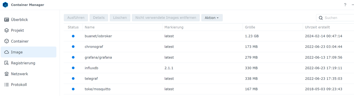

      In der Containerverwaltung von meinem NAS wird mir aber nicht die Möglichkeit angezeigt, den Container auf eine aktuelle Version zu bringen, so, wie in der Anleitung von Marius https://mariushosting.com/synology-how-to-update-containers-in-container-manager/ zu sehen.
      Liegt das daran, dass meine Installation aus der Zeit vor dem Containermanager kommt?
      Ich würde jetzt
      • list itemmanuell die Adapter im Container so weit wie möglich updaten,
      • list item dann im ioBroker ein Backup machen,
      • list item den Container stoppen und umbenennen.
      • list itemDann einen neuen Container mit dem aktuellen Buanet erstellen und an das bestehende Verzeichnis mounten.
      Oder ist das falsch oder zu umständlich?
