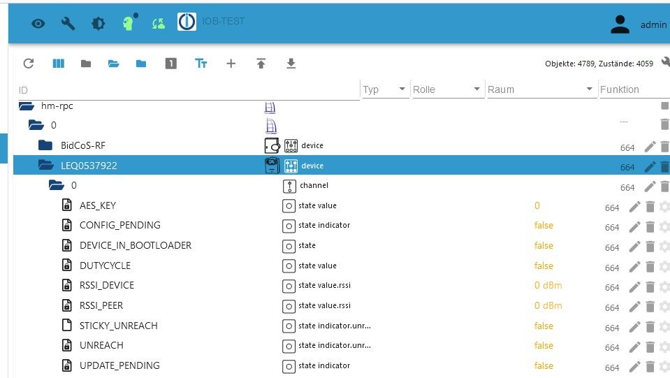

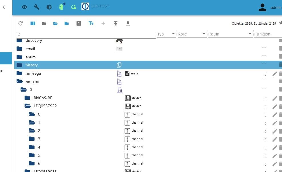

      Ich habe in den Objekten unterhalb der Ordner von z.B.: "hm-rpc.0.LEQ0537922.0" keinen einzigen Datenpunkt, das ist aufgefallen als ich einen Alias anlegen wollte.
      Im Expertenmodus sieht man, das die Berechtigungen fast alle auf 0 stehen und nicht auf 644.
      Also das Standardvorgehen:
      iob stop
      iob fix
      iob start

      Ich habe leider erst nach der Grundinstallation vom IOB ein Backup gemacht und nicht schon nach der Debian Installation.
      Jemand eine Idee, wie ich das grade ziehen kann? Würde ungerne von vorne anfangen und den gleichen Fehler wieder haben.
      Was mir noch aufgefallen ist, wenn ich iob fix aufrufe, fragt der nach dem sudo Passwort? Das hatte ich noch nie.
      Gruß, Johannes
