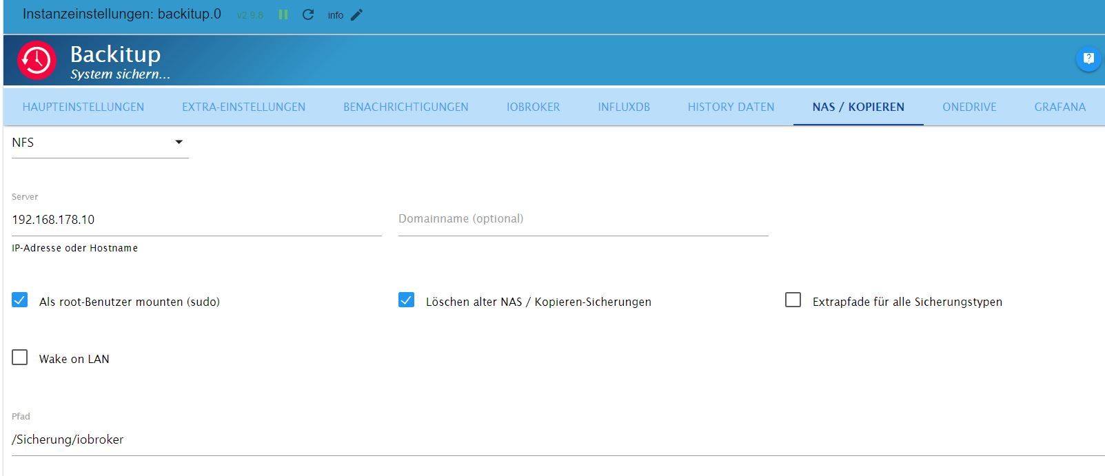

        Im Adapter sind IP und Pfadangabe korrekt eingetragen
        [DEBUG] [mount] - nfs-mount command: "sudo mount 192.168.178.10:/Sicherung/iobroker /opt/iobroker/backups"
          Homoran Global Moderator Administrators @Snopy_16 last edited by
          @snopy_16 sagte in Backitup Probleme mit mount NAS:
          bitte zeigen
