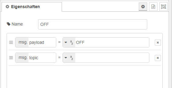

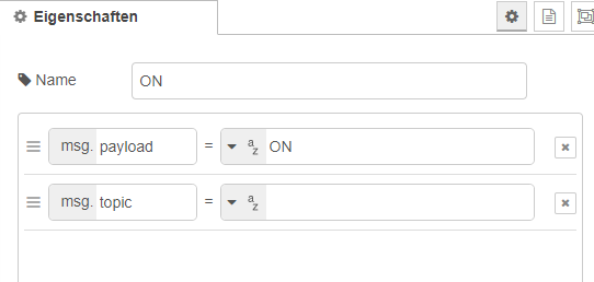

      In NodeRed habe ich zwei Injects Nodes gemacht:
      ON
      OFF

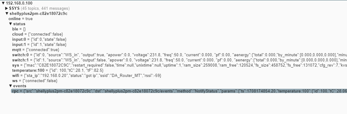

      In MQTT Exlorer sieht das ganze dann aber so aus:
      Hier fehlt komischerweise das command topic.. Auch nach einem Hard-Reset des Shellys ist das command topic nicht da.
      Was muss ich tun, damit ich dieses Shelly schalten kann?
      Ich glaube ich muss das command topic hädnisch hinzufügen, nur wie?
      • mickym
        mickym Most Active @m.gans last edited by mickym

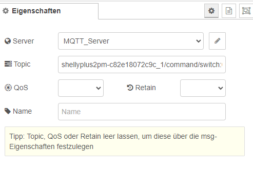

        @faithlux Das command topic fehlt immer - weil der Shelly kaum was publishen kann auf was er selbst hört. Dann schreib die payload mal in Kleinbuchstaben. Du musst nichts händisch hinzufügen, wenn Du es in das topic schreibst:
        shellyplus2pm-c82e18072c9c/command/switch:0
        falls Du als mqtt broker den Broker im iobroker mqtt Adapter nimmst, mach alle Haken weg und schau auf Fehler. Ich empfehle Dir lieber mosquitto als broker zu nehmen und den mqtt Adapter als Client zu betreiben.

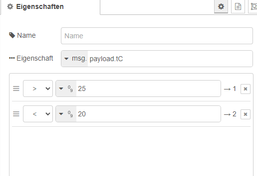

          Da mein Shelly 2PM das AddON besitzt, will ich dass bei einer definierten Obertemperatur das Shelly einschaltet und bei einer definierten Untertemperatur wieder ausschaltet.
          Ich habe versicht mit einem Change-Node den payload.tC abzufangen und daraus den Celsius-Wert an eine Hysterese weiterzugeben. Doch das scheint so nicht zu funktionieren..
          Wie kann ich das bewerkstelligen?
          • mickym
            @faithlux Wieso Du nimmst die payload.tC und dann in eine Switch Node und danach zwei Change Nodes mit der entsprechenden Aktion.

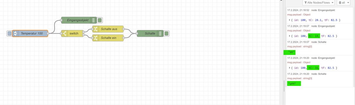

                @faithlux Also kopier hier mal das was Du aus Deiner MQTT-Node bekommst als Objekt hier in Tags. Ich geh jetzt mal davon aus dass aus Deinem Temperatur Objekt folgendes Objekt heruaskommt.
                {"id":100, "tC":28.1, "tF":82.5}
                Was soll denn nun Deine Ein - und was Deine Ausschalttemperatur sein?

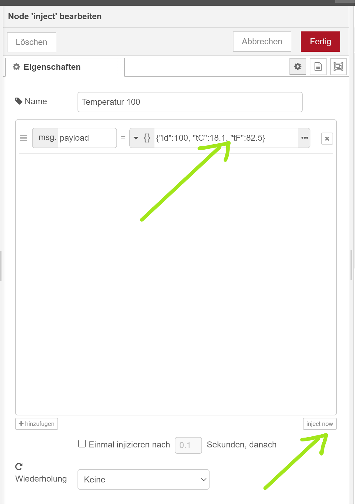

                Hier mal der Flow zum Spielen:
                [{"id":"72961cb986f3e4a6","type":"inject","z":"289f539dcc33814e","name":"Temperatur 100","props":[{"p":"payload"}],"repeat":"","crontab":"","once":false,"onceDelay":0.1,"topic":"","payload":"{\"id\":100, \"tC\":28.1, \"tF\":82.5}","payloadType":"json","x":280,"y":5360,"wires":[["ad370a51d8614520","5cbcda072c1ebcbe"]]},{"id":"ad370a51d8614520","type":"debug","z":"289f539dcc33814e","name":"Eingangsobjekt","active":true,"tosidebar":true,"console":false,"tostatus":false,"complete":"payload","targetType":"msg","statusVal":"","statusType":"auto","x":500,"y":5300,"wires":[]},{"id":"5cbcda072c1ebcbe","type":"switch","z":"289f539dcc33814e","name":"","property":"payload.tC","propertyType":"msg","rules":[{"t":"gt","v":"30","vt":"num"},{"t":"lt","v":"20","vt":"num"}],"checkall":"true","repair":false,"outputs":2,"x":470,"y":5360,"wires":[["478eb1320fb048e1"],["7d6f8301db0a3452"]]},{"id":"7d6f8301db0a3452","type":"change","z":"289f539dcc33814e","name":"Schalte ein","rules":[{"t":"set","p":"payload","pt":"msg","to":"on","tot":"str"}],"action":"","property":"","from":"","to":"","reg":false,"x":630,"y":5380,"wires":[["af371db8ef9eb07d"]]},{"id":"478eb1320fb048e1","type":"change","z":"289f539dcc33814e","name":"Schalte aus","rules":[{"t":"set","p":"payload","pt":"msg","to":"off","tot":"str"}],"action":"","property":"","from":"","to":"","reg":false,"x":630,"y":5340,"wires":[["af371db8ef9eb07d"]]},{"id":"af371db8ef9eb07d","type":"debug","z":"289f539dcc33814e","name":"Schalte","active":true,"tosidebar":true,"console":false,"tostatus":false,"complete":"payload","targetType":"msg","statusVal":"","statusType":"auto","x":820,"y":5360,"wires":[]}]
                  m.gans @mickym last edited by m.gans
                  @mickym Das sieht genau so aus..
                  Oberer Temperaturwert Shelly schaltet ein: ab 22°C
                  Unterer Temperaturwert Shelly schaltet aus: ab 10°C
                  Wo füge ich diesen Flow ein.. das rall ich bis dato auch noch nicht. Aber ich will es lernen, da es schon Spass macht. Darum sorry.. 😅
                  mickym 2 Replies Last reply Reply Quote 0
                  • mickym
                    @faithlux Na dann kühlt Dein Shelly? Hast du meinen Flow schon importiert?

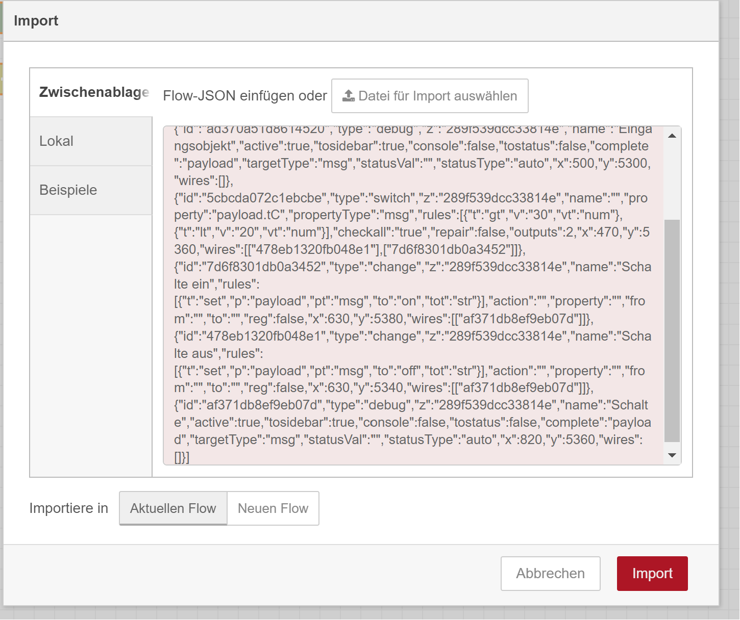

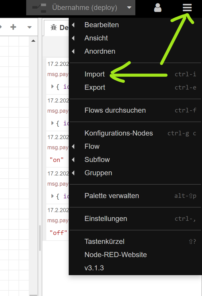

                    Du kopierst das im Spoiler in die Zwischenablage. Dann in das Menü - Import:
                    und dann in das rote Fenster den Inhalt der Zwischenablage rein kopieren -
                    Dann auf Import - dann auf Übernehmen und dann mit der Inject Node verschiedene Temperaturen ausprobieren.
                    In der Inject Node kannst Du einfach verschiedene Temperaturen reinschreiben und dann mit Inject now ausprobieren ohne immer neu zu Übernehmen

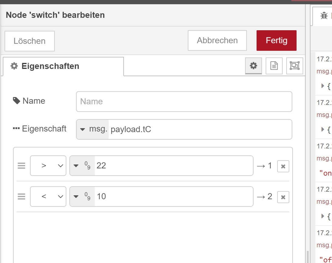

                      @faithlux sagte in Shelly Plus 2PM schalten via MQTT und Nodered:
                      Das ist nicht ganz logisch ohne unter ober. 22°C ist auch ab 10°C - wie gesagt in meiner Switch Node habe ich Dir eine Hystere eingebaut - musst halt die Werte ändern.
                                  @mickym habe das bereits angepasst..
                                  und habs direkt mal simuliert mit einem Föhn und einem Eispad
                                  klappt super! 😄
