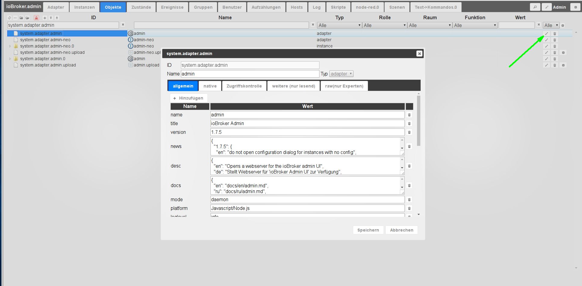

      Nachdem ich ein Update vom js-controller auf Version 1.1.2 machte, habe ich ein Update von Admin auf Version 2.0.2 vorgenommen (über die Admin-Oberfläche). Das Update wurde auch gemacht, aber die Objekte system.adapter.admin und system.adapter.admin.0 wurden nicht aktualisiert. Das hatte zur Folge, dass ich den JS-Adapter nicht aktualisieren konnte, da Admin der Meinung war, dass die Admin-Version nicht passt. Nachdem ich in die beiden Objekte die richtige Version manuell eingetragen habe, was zum Neustart der Admin-Instanz führte, konnte ich den JS-Adapter aktualisieren.

          paul53 last edited by
          @Homoran:
          Wo hast du diese Objekte mit Versionsnummern? Finde ich nicht, auch nicht im admin-Modus. `
          Du meinst im Experten-Modus ? Da sind sie
          mit diesem Inhalt (nach manueller Änderung):

          }/hq@ccu.io/bluefox@ccu.io

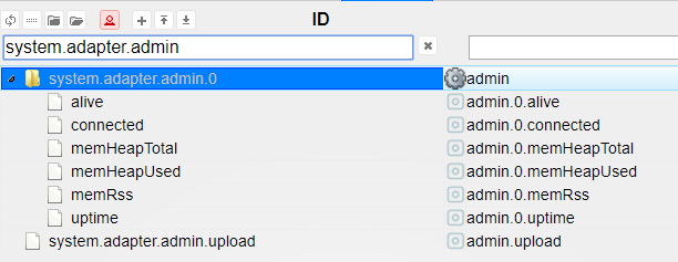

            Hattest Du vor der manuellen Änderung mal ein "iobroker upload admin" versucht?
              Jetzt bin ich aber baff!
              auf meinem Cubie ist jetzt nach iobroker upload admin die aktuelle Version in system.adapter.admin drin.
              Nicht jedoch in system adapter admin.0
              Auf meinem Tinkerboard existiert der DP system.adapter admin gar nicht (auch v2.0.2)
              kann sein, dass auf dem Cubie vorher die 2.0.3 drauf war.
              Rainer
                Fitti last edited by
                Ich habe auch das Problem.
                Auch ein iobroker upgrade und iobroker update self brachte keine Besserung.
                Ich habe dafür nicht einmal ein "system.adapter.admin".
                Ich bin mir jetzt unsicher, was ich wo genau machen sollte. Scheint ja bei einigen dieses Phänomen aufzutauchen.
                Einfach das Object anlegen möchte ich nicht. Oder?
                Nachdem ich dann aber ein "iobroker upload admin" durchführte, konnte ich wenigstens den JS Adapter aktualisieren.
                Strange…
                  Einfach das Object anlegen möchte ich nicht. Oder? `
                  Nein, das macht sicherlich keinen Sinn. Die entscheidende Änderung war auch die Änderung des Eintrags in common.version im Objekt "system.adapter.admin.0".
                  @Fitti:
                  Nachdem ich dann aber ein "iobroker upload admin" durchführte, konnte ich wenigstens den JS Adapter aktualisieren. `
                  Das ist dann die bessere Lösung.
