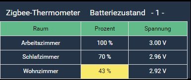

            Das Problem ist gelöst. Hier auf die Schnelle ein Screenshot der Lösung
            und der zugehörige html-Code:
            <style>
                caption {
                    color: white;
                    font-size: x-large;
                th {
                    text-align: center;
                    color: black;
                    background-color: #67eea8b7;
                    font-size: large;
                    font-weight: normal;
                .alarm {
                    color: black;
                    background-color: rgb(253, 116, 116);
                .attention {
                    color: black;
                    background-color: rgb(252, 234, 115);
                td {
                    text-align: center;
                    color: white;
                    font-size: large;
            </style>
            <table class="table table-bordered" columns="3">
                <caption>&nbsp;&nbsp;&nbsp;Zigbee-Thermometer&nbsp;&nbsp;&nbsp;&nbsp;&nbsp;Batteriezustand&nbsp;&nbsp;&nbsp;- 1 -</caption>
                <div ng-app="" ng-init="geraete=[
                {raum:'Arbeitszimmer',adresse:'zigbee.0.00158d0008ce4367.'},
                {raum:'Schlafzimmer',adresse:'zigbee.0.00158d0008c11f15.'},
                {raum:'Wohnzimmer',adresse:'zigbee.0.00158d0008385f00.'}
                    <tr>
                        <th>Raum</th>
                        <th>Prozent</th>
                        <th>Spannung</th>
                    </tr>
                    <tr ng-repeat="x in geraete">
                        <td>{{x.raum}}</td>
                        <td ng-init="percentV=itemValue(x.adresse+'battery')" ng-class="{'alarm': percentV <= 40, 'attention': percentV > 40 && percentV < 70}">
                            {{'%.0f' | sprintf:percentV}} %</td>
                        <td>{{'%.2f' | sprintf:itemValue(x.adresse+'voltage')}} V</td>
                    </tr>
                </div>
            </table>

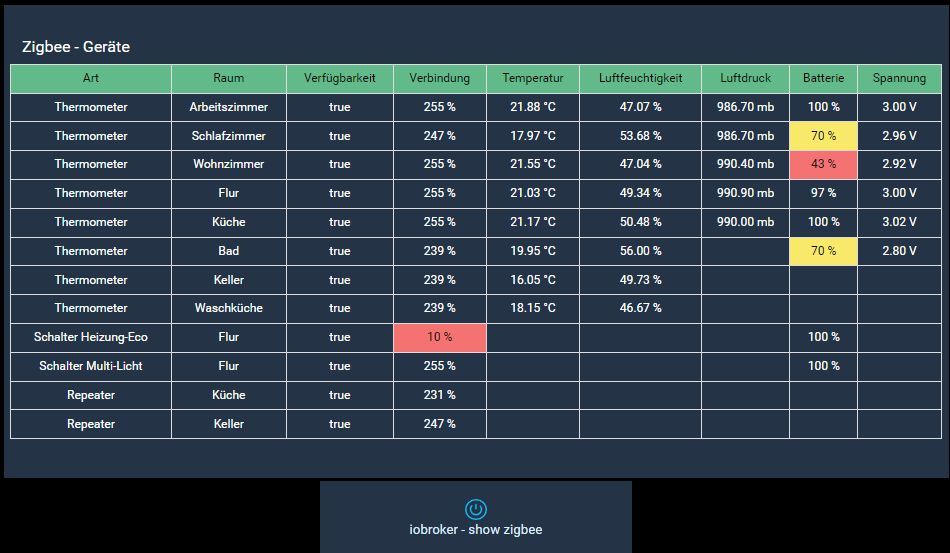

            Und hier ein Screenshot einer komplizierteren Tabelle:
            Ich bereite einen ausführlichen Beitrag vor. Wenn er im Netz ist, verlinke ich ihn hier.
