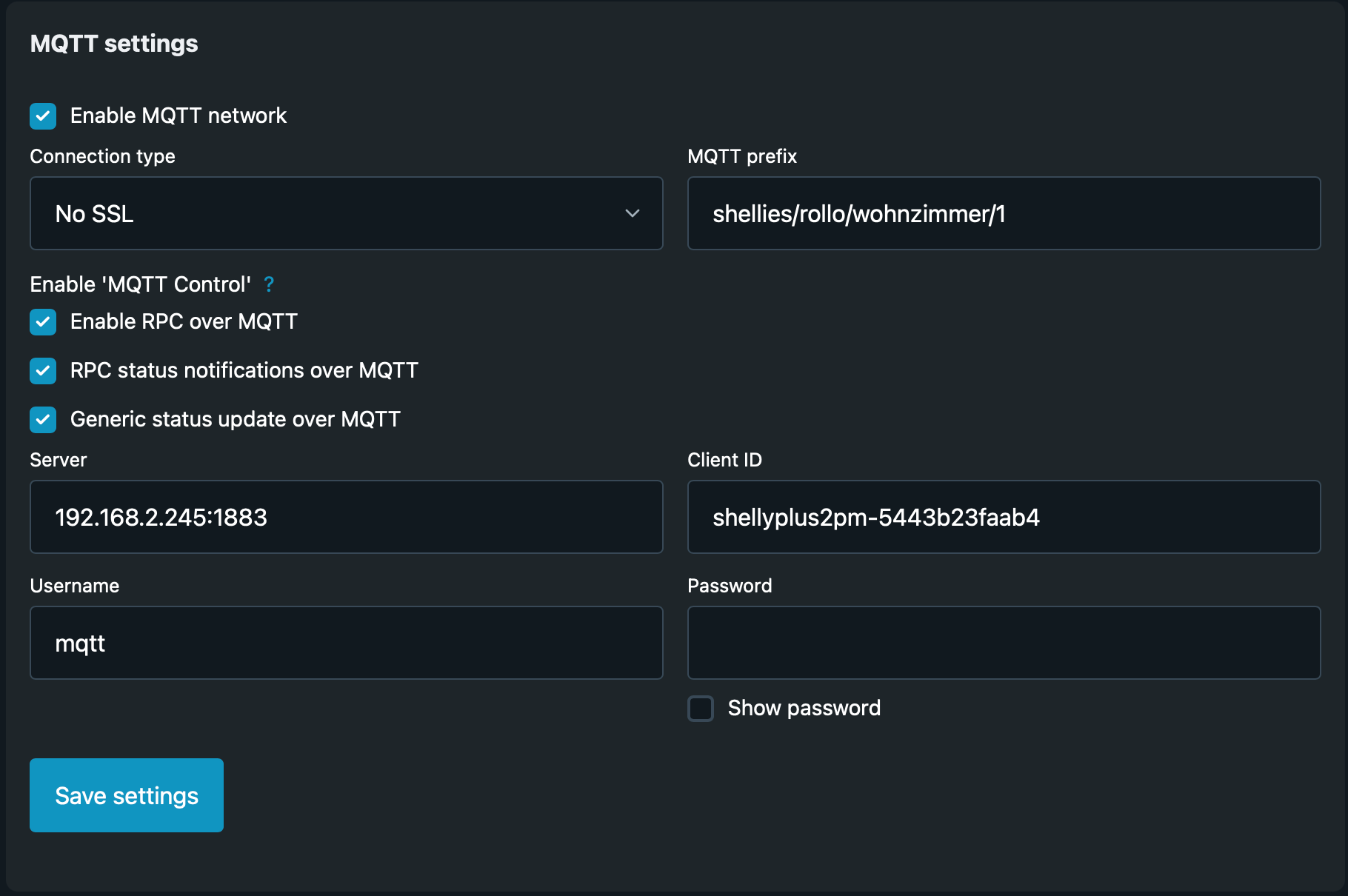

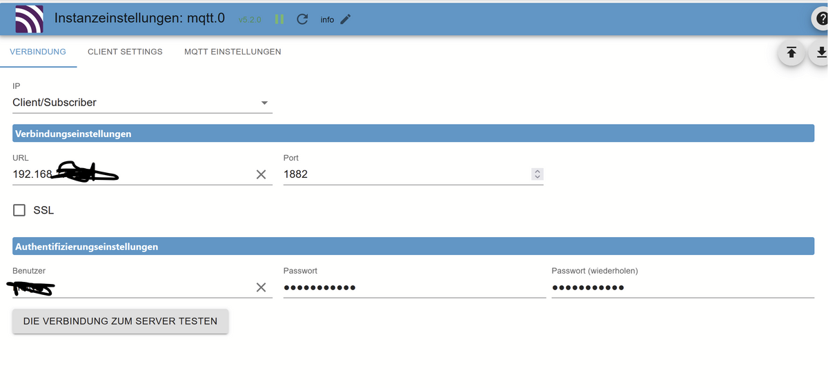

      Folgende Instanz funktioniert mit den folgenden Einstellungen (grün):
      Der Client spricht mit dem Shelly mit folgenden Einstellungen:
      Jetzt hätte ich aber ganz gerne die anderen Shellys auch eingebunden. Das funktioniert aber nicht.
      Wie gehe ich vor. Eine weitere Instanz (siehe oben nur mit anderem Port)?
      Und natürlich anderer ClientID???
      Ich bekomme die 2. Instanz nicht zum laufen! (immer orange)

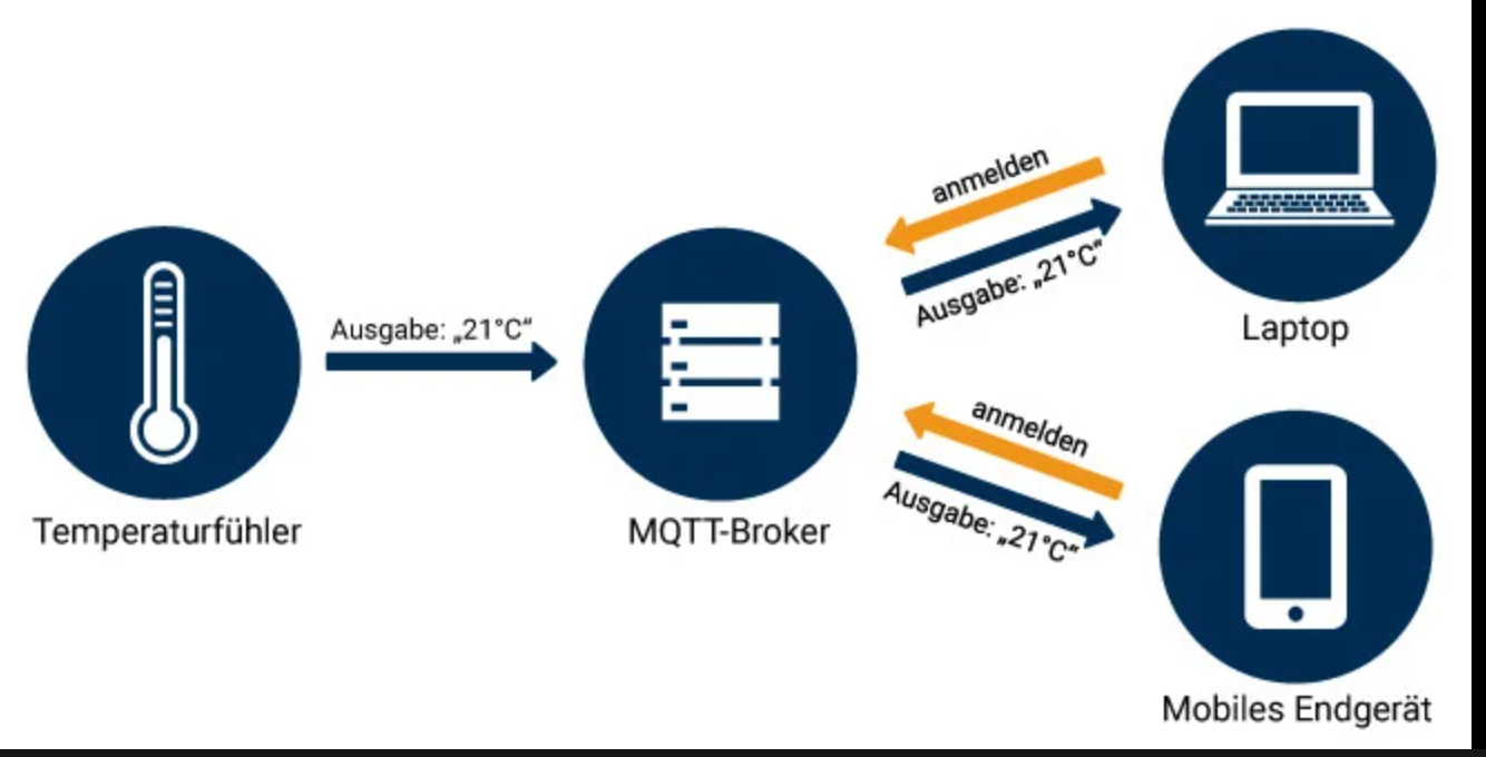

            @hunterhb Dann hast Du mqtt nicht verstanden. Jeder mqtt Client publiziert seine Informationen an einen Broker. Dieser Broker verteilt wiederum die Information an die Clients, die ein topic abonniert haben.
            Vielleicht solltest Du Dich mit den Grundzügen von mqtt vertraut machen. Du kannst auch den mqtt Adapter als Broker konfigurieren - allerdings hat der auch manchmal Fehler - dann würde ich mosquitto als Broker empfehlen.
            Falls Du weitere Hilfe zum Verständnis brauchst - irgendjemand hat mal eine Doku geschrieben - finde die aber nicht - aber ich habe das Prinzip auch schon xmal erklärt

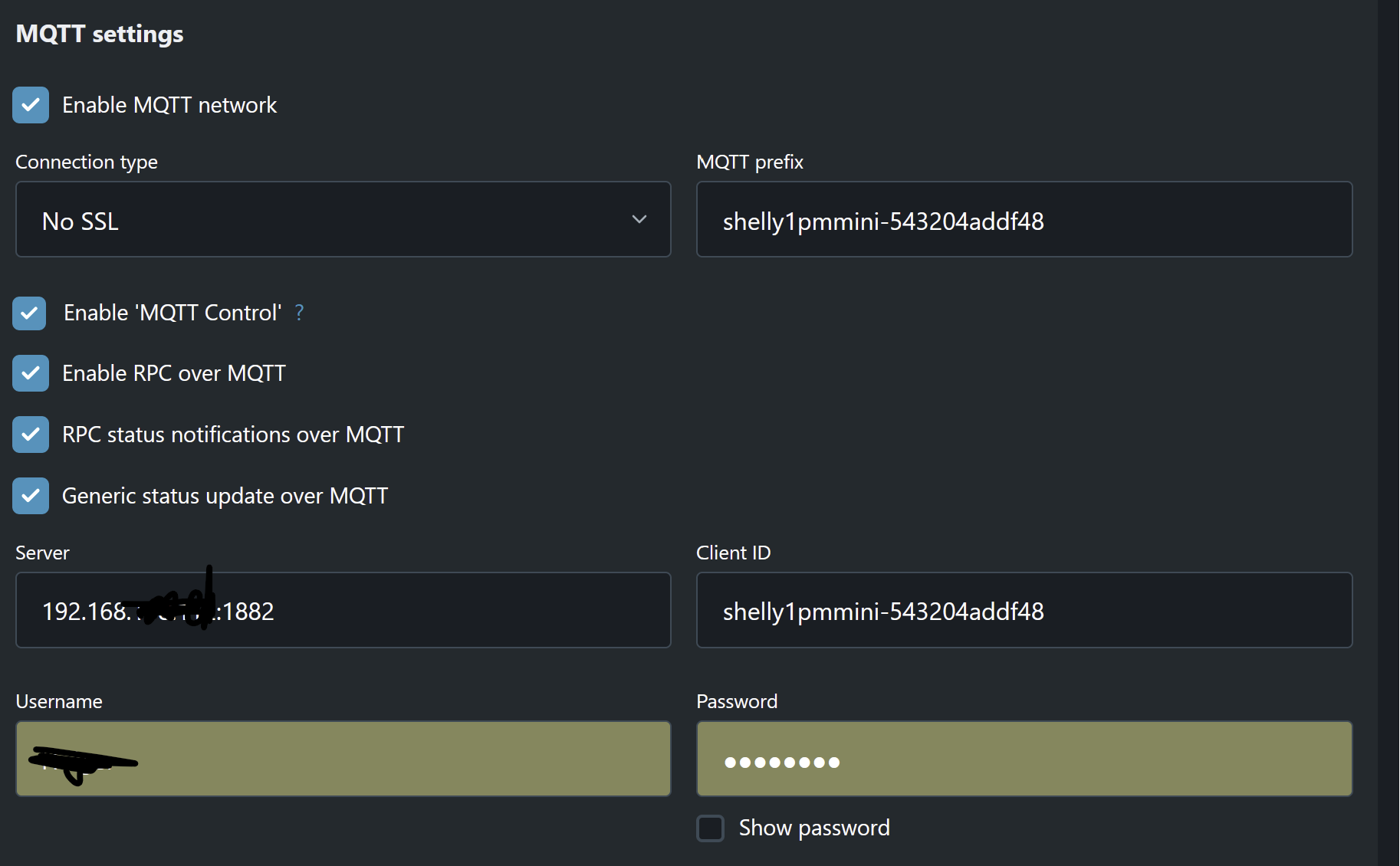

                      Wenn Du 2 MQTTBroker-Adapter im ioBroker hast, z.B. den Shelly-Adapter im MQTT-Mode und den MQTT-Adapter müssen beide Apdater unterschiedliche Ports nutzen.
                      Im Shelly trägst Du den zu nutzenden Port je nach gewünschter Instanz mit ein!
                      Und bei jeder Änderung an den MQTT-Einstellungen mußt Du bei Gen.2 und Gen.3 im Shelly das Passwort neu setzen!
                      Viel Erfolg und schönen Sonntag.

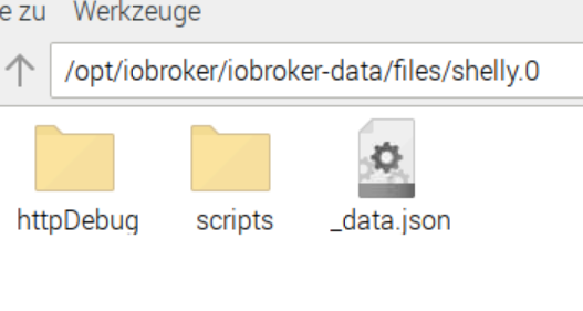

                        Ich hab aber mal den MQTT Broker installiert (zum Testen) und dort steht die Verbindung. Ich habe keine ID verändert.
                        Kann es sein, das im Shelly Adapter Reste vorhanden sind? Weiß jemand wo oder was ich noch löschen muss?

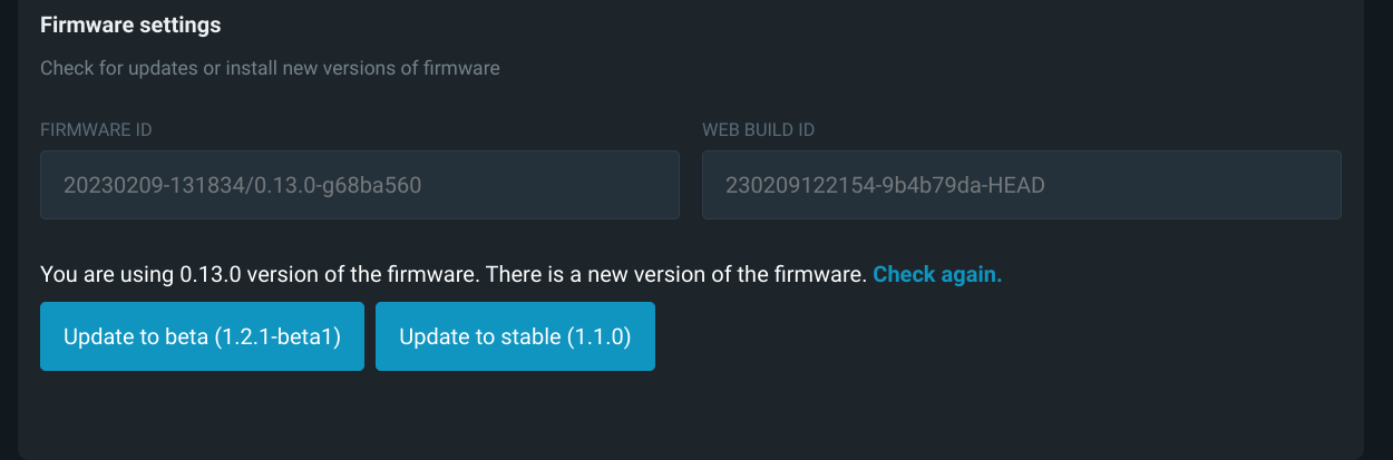

                                          Der PLUGS ist auf der 1.2.0. Eine downgrade oder eine alternative Tasmato FW verweigert er. Ich hab noch 2 weitere PLUGS entdeckt, die aussehen als wäre alles normal. Sie übermitteln nur nichts über MQTT.
                                          Gleiche FW, gleiche Meldung im LOG und keine Reaktion beim downgrade.
                                          Dann warte ich mal auf das nächste Beta was ggf. den Fehler überschreibt.
