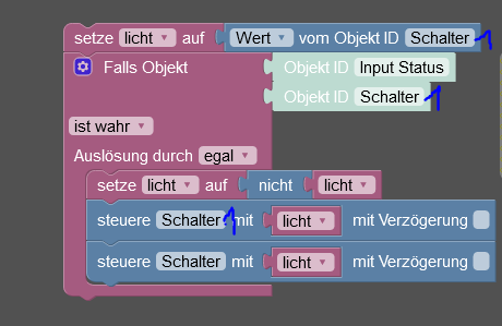

      @geschild Dies führt zur Disco und es geht immer an und aus.
      • C
        cdn @paul53 last edited by cdn
        @paul53 Was genau meinst du? Taster habe ich hier generell nicht. Es sind normale Aus-Wechselschalter.
        Ich gebe dem Kind mal einen Namen:
        Schalter 1: Keller Vorraum. Shelly mit Schalter und Leuchtmittel daran angeschlossen (ist eine klassische Wechselschaltung, was hier allerdings egal seien sollte).
        Schalter: Lichte Trepppenhaus. Ist der Shelly der direkt an der Lampe vom Treppenhaus hängt OHNE Schalter
        Input Status: Ist der i4, welcher im Flur hinter einem Lichtschalter hängt.
        Ziel: Licht Treppenhaus + Licht Vorraum Keller sollen zusammen geschaltet werden.

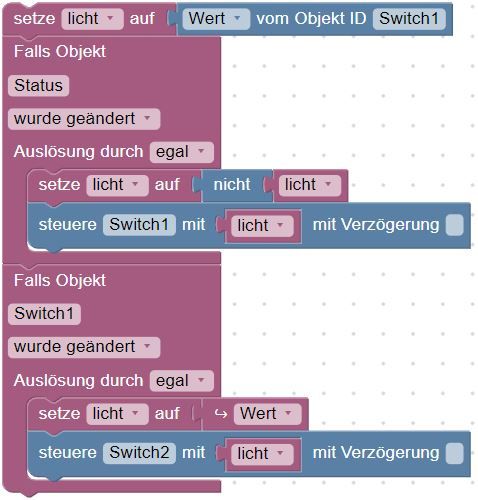

                  paul53 @cdn last edited by
                  @cdn
                  Der "Input Status" wechselt zwischen true und false? Dann versuche es mal so:
                  "Switch1" = Keller Vorraum
                  • C
                    @paul53 Herrgott da muss man erstmal drauf kommen. Danke funktioniert!

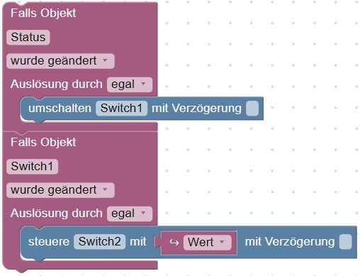

                      @cdn sagte: funktioniert!
                      Es sollte auch so funktionieren:
                      • C
                        @paul53 genau so hatte ich es vor meinem Post schonmal gebaut, nur hatte nicht im zweiten Trigger Wert benutzt. 🙂
