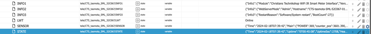

      ich habe das Poblem das die Daten vom Tasmato SM im ioBroker nicht in richtigen Werte angezeigt werden.
      Es werden diese Daten Angezeigt
      {"Time":"2024-02-18T07:59:42","Main":{"POWER":203,"counter_pos":3601.474,"counter_neg":30.006}}
      welche einstellen muss ich machen damit die Daten wie Power ,counter_pos und counter_neg als richtig in Werte Angezeigt werden, um Sie in Grafana verarbeiten kann?

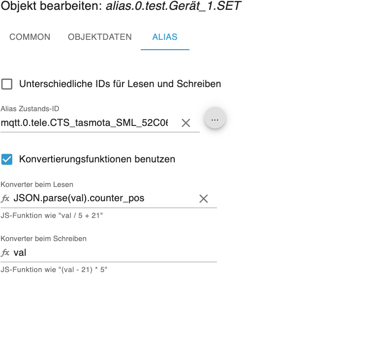

        @stefan-n es gibt zwei Möglichkeiten.
        1. Der Sonoff Adapter zerlegt die JSON Strukturen schon im Adapter in die Einzelwerte.
        2. Alias Datenpunkte anlegen und mit Konvertierungsfunktion die Werte extrahieren.

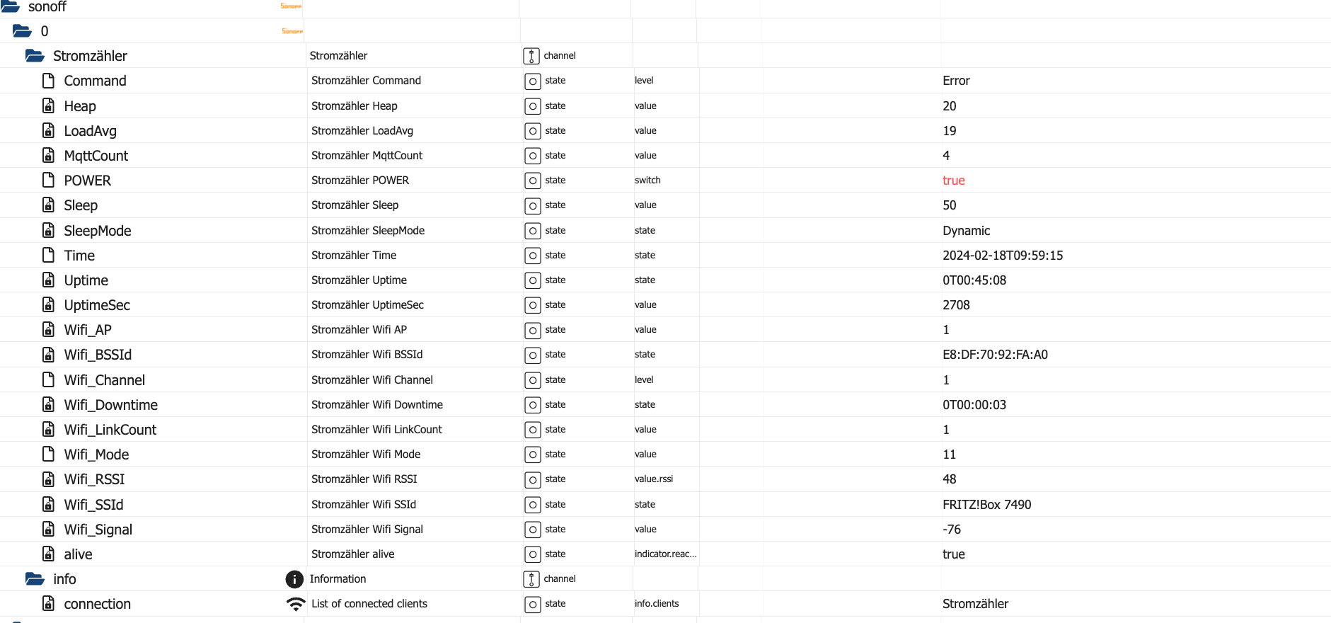

            Stefan N. @Samson71 last edited by
            hab jetzt mal den sonoff adapter installiert ,es werden viel Daten angezeigt aber kein Stromwerte Angezeigt Bildschirmfoto 2024-02-18 um 10.01.23.png

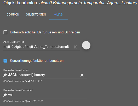

                    Zurück auf den Mqtt client/broker Adapter und dann mit Alias sähe etwa so aus
                    Die Lese-Konvertier-Funktion für den Bezugszählerstand wäre z. B.
                    JSON.parse(val).counter_pos
                    paul53 S 2 Replies Last reply Reply Quote 0
                      paul53 @MartinP last edited by
                      @martinp sagte: Die Lese-Konvertier-Funktion für den Bezugszählerstand wäre z. B.
                      JSON.parse(val).Main.counter_pos

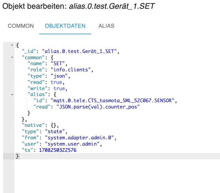

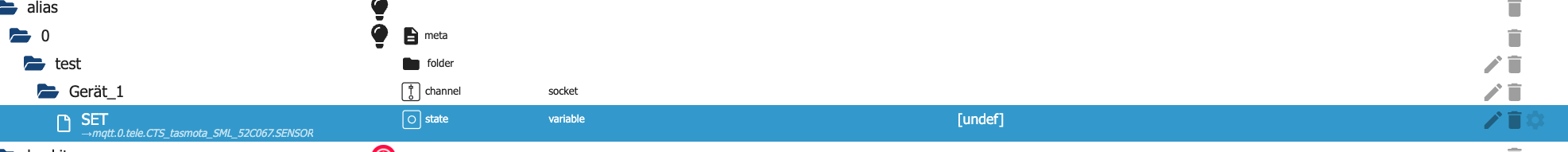

                        Stefan N. @MartinP last edited by
                        kommt eine fehler meldung (undef)

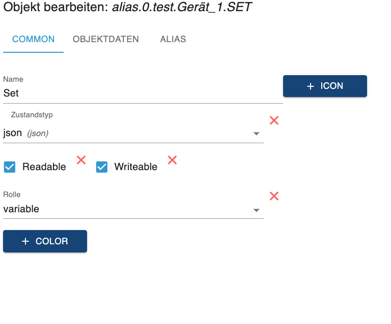

                          paul53 @Stefan N. last edited by paul53
                          @stefan-n sagte: kommt eine fehler meldung (undef)
                          Siehe hier
                          Der Alias-DP muss vom Typ "Zahl" sein und sollte die Maßeinheit "kWh" und die Rolle "value" (read only) erhalten.
                          Weshalb der "Bezug" "SET" heißt, erschließt sich mir nicht.
                            Homoran Global Moderator Administrators @Stefan N. last edited by Homoran
                            @stefan-n sagte in Tasmato Smartmeter und MQTT:
                            ist kein Fehler, das stimmt ja auch.
                            da fehlt Main. ...
                              Stefan N. @paul53 last edited by
                              @paul53 sagte in Tasmato Smartmeter und MQTT:
                              Ja so geht es
                              Dank Danke
