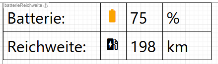

      ich versuche Datenpunktswerte in einer Tabelle darzustellen. Dazu noch ein Icon, mit einer Abhängigkeit vom Wert.
      Anbei mein html code. Ich hab mir das so zusammengesucht. Ich habe das Gefühl, dass Sachen wie die Textausrichtung innerhalb der Spalte nicht korrekt übernommen werden. Prinzipiell funktioniert das aber so.
      Ich will eigentlich: Spaltenbreite, Textausrichtung, Texthöhe (Iconhöhe), Tabellenumrandung usw. ohne viel Aufwand anpassen können.
      Würde man die Optik eher über CSS Code machen? - wovon ich 0-Ahnung habe. Ich dachte, wenn ich alles in einem html Code unterbringe, bleibt es für mich beherrschbar.
      Wie würden Profis an die Aufgabe herangehen? Worin muss ich mich einlesen?
      Danke für eure Hilfe!
