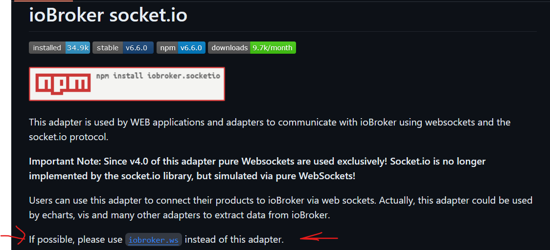

          JA ..
          socket.io
          deinstallieren ... siehe hier

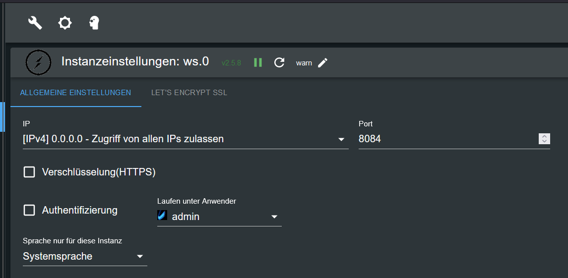

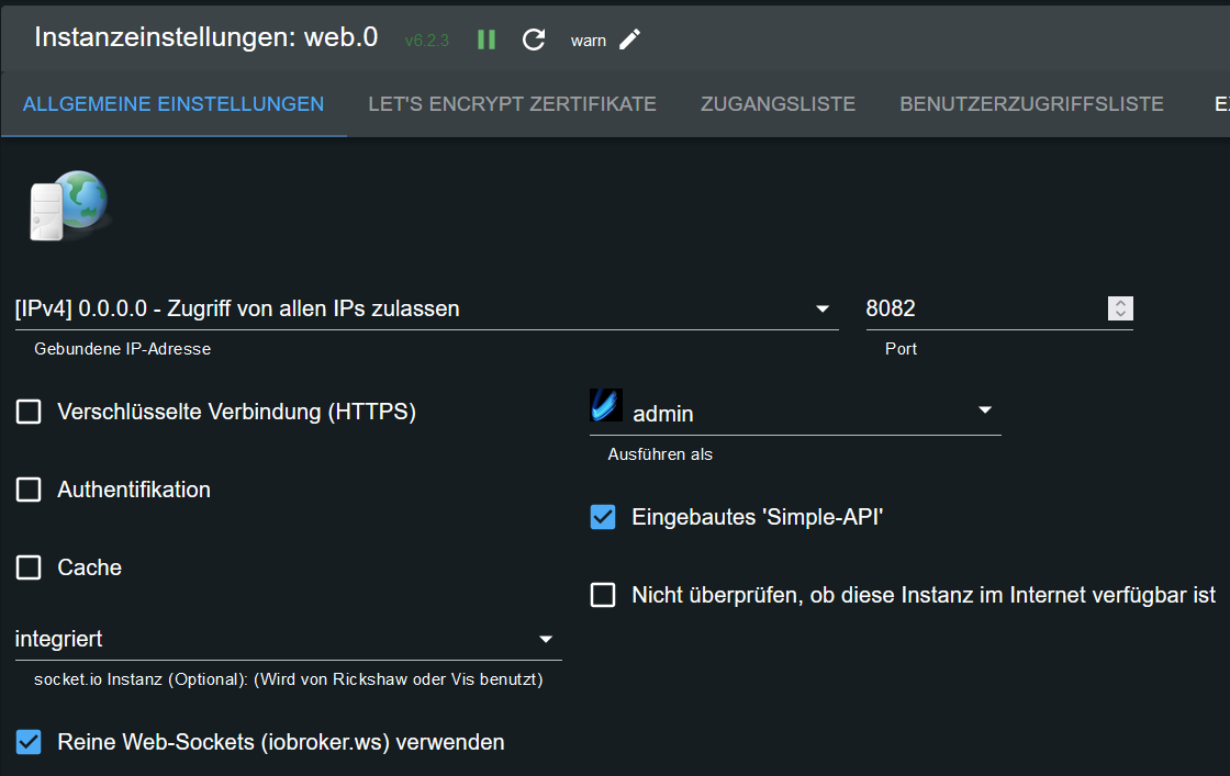

          EDIT:
          so sieht es dann aus , inkl. den Einstellungen
