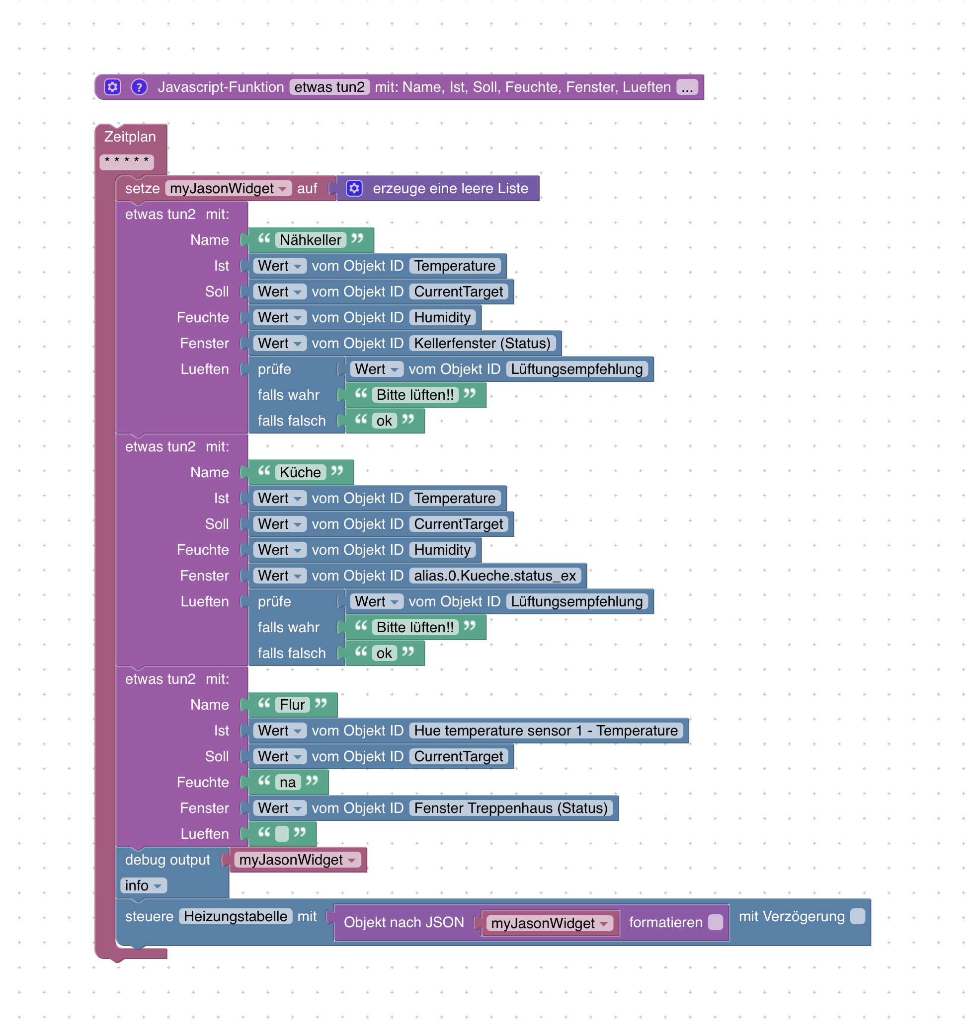

      ich erstelle per Blockly ein JSON, das ich dann in Vis-2 ausgebe, so weit funktioniert das auch ganz gut.
      Die Javascript-Funktion sieht so aus:
      myJsonWidget.push({
              Soll : Ist,
              Ist : Soll,
              Feuchte : Feuchte,
              Fenster : Fenster,
              Lueften : Lueften
      Ich möchte nun gern die Blöcke in eine Scheife packen und aus verschiedenen Adaptern einzelne Datenpunkte auslesen und die in das JSON packen und das gelingt mir irgendwie nicht, wer kann helfen?
      Die Datenpunkte heißen z.B.:
      Sensor1.0.devices.sdj84449934u.name // Typ: String
      Sensor2.0.devices.sdj844875934u.tamper_ok // Typ: Bool
      Z_Sensor45.0.devices.sdj849934u.rssi // Typ: Number
      Es sind mehrere hundert Datenpunkte.
      Mit dem Block ID von Selector: channel[state.id=*] komme ich irgendwie nicht weiter...
