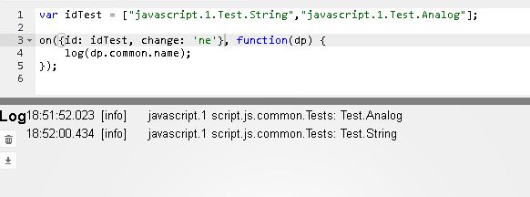

        Bei mir (JS Version 3.4.0) funktioniert es.
        EDIT: Die Verwendung eines Arrays mit IDs wurde erst in der Version 3.3.8 implementiert.
