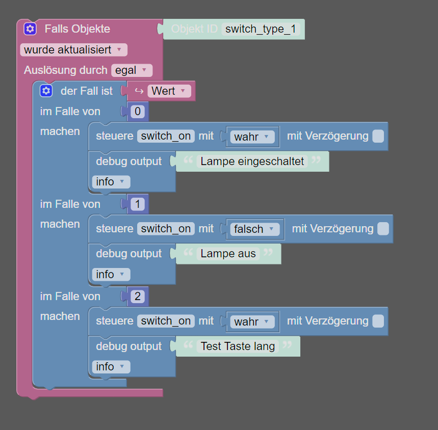

      Ich möchte über diese Tuya Fernbedienung einen Status auslesen, den gelesenen Wert triggern und damit einen Datenpunkt mit true/false steuern.

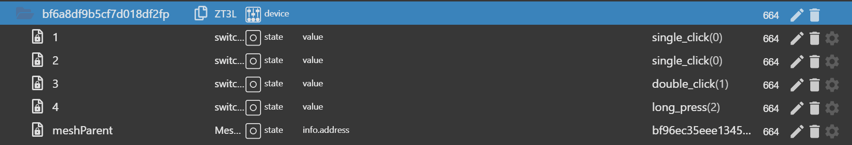

      Der Status der Fernbedienungstasten ist nach Aktualisierung "single_cklick" oder "double_click" oder "long_press" (siehe Abbildung Objekte).
      Geht das nur über Variablen und Konvertierung JSON nach Objekt, wie sieht das Script aus?
      Herzlichen Dank für Input.
        Nein - das ist nur die textuelle Entsprechung.
        Der Wert ist 0,1 oder 2.
        N 1 Reply Last reply Reply Quote 1

          @codierknecht Danke, das ging fix.

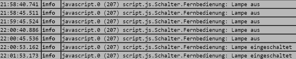

          Wie vermeide ich die nicht aktiv per Click ausgelösten Wiederholungen?

            @nidoello sagte in Tuya Fernbedienung - Status auslesen und Wert triggern:
            Indem Du auf "wurde geändert" triggerst.
            Aktualisiert wird der State ständig.

              @codierknecht Das geht.
              Kleiner Haken: Schalte ich beispielsweise über einen anderen Schalter aus - zum Beispiel Handy App, bleibt der Wert der Fernbedienungstaste "tuya.0.bf6a8df9b5cf7d018df2fp.1" unverändert und triggert mit einmal Klick nicht.
              So müsste ich vorher den Wert per Doppelklick ändern um dann mit einmal Klick neu zu triggern. Aber so funktioniert es.
