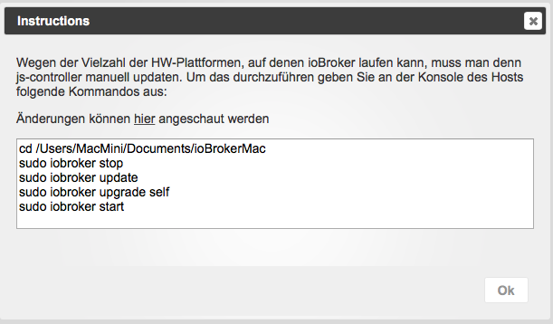

      Wie kann ich bei macOS den js-controller manuell updaten?
      So wie es beschrieben ist, funktioniert es am Mac ja leider noch immer nicht…

        Sollte an sich tun, macOS kennt auch sudo. Wenn du es damals ohne sudo installiert hast dann lass das sudo weg bei den Befehlen.

          Das liegt nicht an sudo, sondern daran das macOS den Befehl mit leider iobroker nicht akzeptiert (wurde in an anderer Stelle bereits ausgiebig diskutiert…)

                Bei mir passiert wie in unserer letzten Diskussion (http://forum.iobroker.net/viewtopic.php ... &start=100) rein garnix.
                MacMini-LAN:iobroker.js-controller MacMini$ ./ioBroker stop
                MacMini-LAN:iobroker.js-controller MacMini$ ./iobroker update
                MacMini-LAN:iobroker.js-controller MacMini$ ./iobroker upgrade self
                MacMini-LAN:iobroker.js-controller MacMini$ ./iobroker start
                Wie hast du iobroker denn installiert? Denn die offizielle Anleitung für macOS ist ja leider eine Lachnummer…
                So hat es bei mir jetzt endlich auch funktioniert:
                npm install iobroker.js-controller@1.1.3 --production --prefix /Users/MacMini/Documents/ioBrokerMac
                Unfassbar wie viel Zeit man in ioBroker investieren muss…
