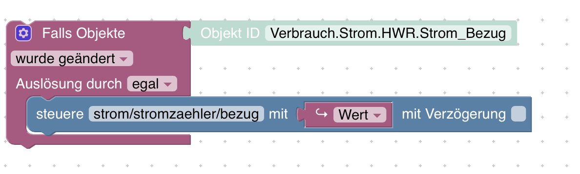

      on({ id: [].concat(['alias.0.Verbrauch.Strom.HWR.Strom_Bezug']), change: 'ne' }, async (obj) => {
        let value = obj.state.val;
        setState('mqtt.0.strom.stromzaehler.bezug' /* strom/stromzaehler/bezug */, (obj.state ? obj.state.val : ""));

            Im Adapter muss ich dazu jeweils ein Script erstellen.

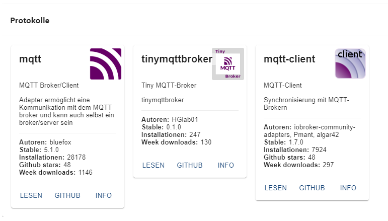

                      • BananaJoe
                        BananaJoe Most Active @MartyBr last edited by BananaJoe
                        @martybr sagte in MQTT oder MQTT-Client:
                        Wenn ich nach MQTT-Client suche, dann finde ich zu 99% nur Seiten und Beiträge zu dem kombinierten Adapter.
                        Der ioBroker.mqtt / https://github.com/ioBroker/ioBroker.mqtt ist sicherlich der populärere. Wenn du auf Github schaust wird der zum einen immer noch angepasst an neuere JavaScript und NodeJS Versionen, zum anderen siehst du dort 33 Contributors unter den sich auch viele aus dem "Who is who" der ioBroker Entwickler befinden.
                        Das es nur wenig bis keine neuen Features bei dem Adapter gibt heißt ja nicht zwangsläufig das der nicht weiter entwickelt wird. Ich wüsste jetzt auch nicht was da noch fehlen sollte, die Updates beim Mosquitto sind zur Zeit auch nur ich Fehlerbehandlungen oder Sicherheitslücken.
                        Wenn man einen Adapter hat der nur von einer Person gepflegt wird und diese das dann nicht kann oder will, kann das natürlich ein Problem sein. Das man dann immer noch angehen kann.
                        Edit: Es gibt eine Seite wo man die Anzahl der Installationen eines Adapters sehen kann, die finde ich gerade nur nicht.
                        Das wäre sonst auch ein Anhaltspunkt
                        • BananaJoe
                          BananaJoe Most Active last edited by
                          Gefunden:
                          28.000 zu 8.000 Installationen
                          https://www.iobroker.net/#de/adapters

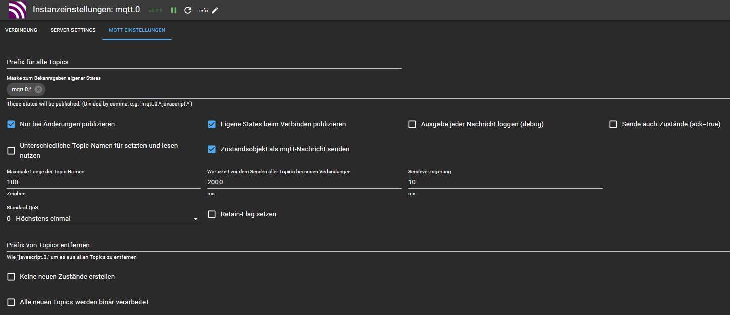

                              Du könntest ja noch den Zwischenweg gehen und einzelne States über diese Einstellung hier zusätzlich zu mqtt.0.* publishen.

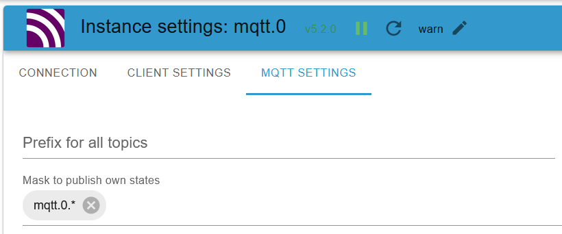

                                Na für einzelne States - würde ich den MQTT-Client nutzen- Das mit dem Publishen über Wildcards macht für einzelne States keinen Sinn. Der Grund warum die meisten den anderen Adapter nutzen (ich auch) - weil sie mosquitto also Broker nutzen und dann den Client/Server Adapter als Spiegel.
                                Ich würde sogar beide Adapter nutzen, wobei ich halt sowieso nur mit Node-Red in mqtt publishe, deswegen macht der mqtt-Client für mich keinen Sinn.

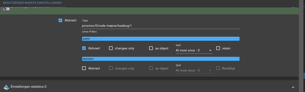

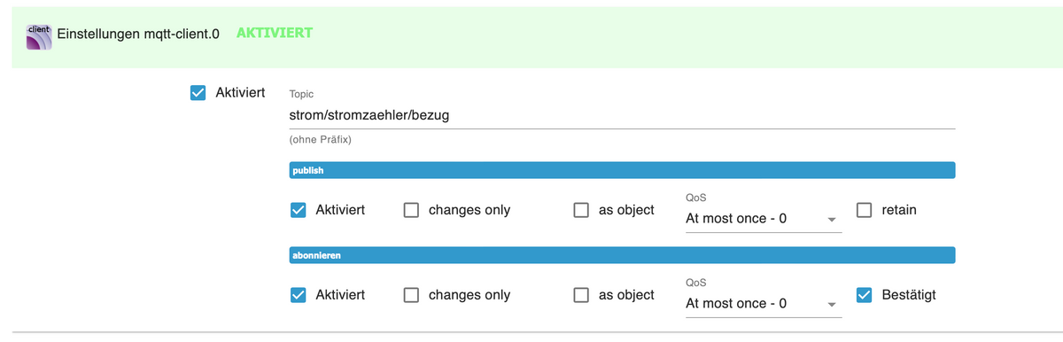

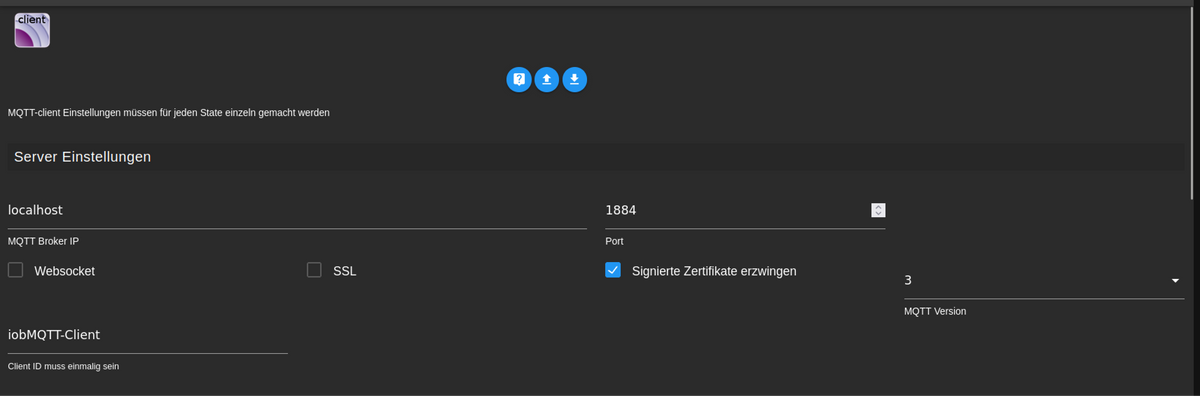

                                    @martybr Was ist denn schwe daran. Mit dem MQTT-Client kannst Du über das Zahnrad einzelne States publishen. Den anderen Adapter kannst Du als Spiegel nehmen vom Mosquitto nehmen - musst Du aber nicht.
                                    Im mqtt-client gibst Du nur Deinen Broker ein in den Adaptereinstellungen:
                                    Ansonsten kannst Du mit dem Zahnrad mit dem mqtt-Client viel feiner steuern:
                                    Das topic flexibel gestalten, nur Änderungen publishen wenn Du willst - definieren, ob Du publishen oder subscriben willst (beides würde ich Dir nicht empfehlen 😉 - habs aber noch nicht ausprobiert, ob das dann mit dem ACK Flag funktioniert).

                                      Ich habe das mal so eingetragen, nun werden auch die Werte angezeigt:
                                      • mickym
                                        mickym Most Active @MartyBr last edited by mickym
                                        @martybr Wie gesagt ich würde NICHT beides ankreuzen - sundern nur publishen - oder erhälst Du Deine Werte über mqtt? - Wenn nicht, dann mach den Haken weg.
                                          MartyBr @mickym last edited by
                                          @mickym
                                          Bisher sah das sauber aus. Ich schalte mal einen DP auf deine vorgeschlagene Einstellung.

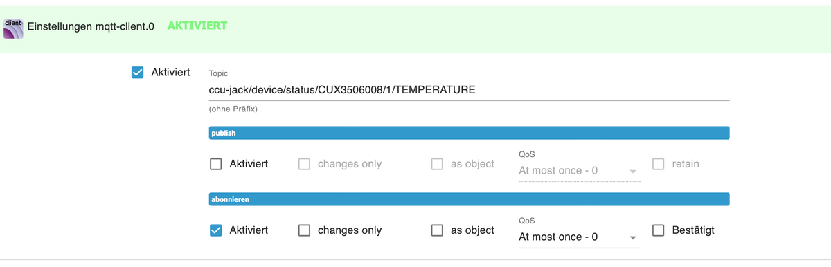

                                            @mickym Eine Frage noch: Die Temperaturwerte bekomme ich über den MQTT. Soll ich hier "abonnieren" anklicken?
