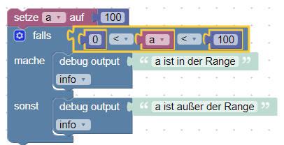

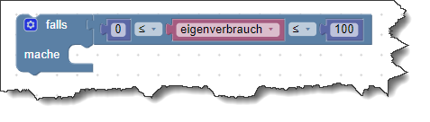

      Servus Alle!
      Logikbaustein
      Ich möchte gerne prüfen ob ein Wert zwischen ">=0" und "<=100" ist.
      In diesem Baustein stehen mir aber auf jeder Seite nur ">=" zur Verfügung.
      f8af092f-d547-4725-8776-ca34887ca8d2-image.png 8e32b064-79a9-4b80-822c-386ed1271779-image.png
      Auf Grund meines Nichtverständnis habe ich es so gelöst.
      Kann mir bitte jemand sagen wie dieser Logikbaustein richtig befüllt wird?
      LG, mxa

        @metaxa

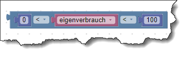

        Der Block ist für 1 Variable und 2 Konstanten gedacht.
        Damit kannst Du prüfen, ob eine Variable ("eigenverbauch") zwischen 0 und 100 (oder halt anderer Grenzen) liegt.
        Dafür braucht es lediglich "<". Selbst das "<=" ist eigentlich schon unnötig.
        Das Minimum (hier 0) ist kleiner als die Variable. Diese ist wiederum kleiner als das Maximum (hier 100).
        Der Wert liegt also zwischen Minimum und Maximum.
        Im Javascript wird das übrigens zu:
        if (0 < eigenverbrauch && eigenverbrauch < 100) {
        Homoran metaxa 2 Replies Last reply Reply Quote 1

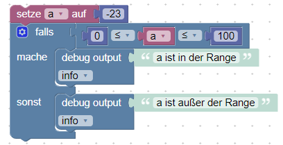

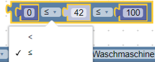

                    @codierknecht & @MartinP & @Homoran 'kopfkratz'
                    Lieben Dank für die Erklärungen und ja, ein wenig Klarer 🙂
                    Ihr habt natürlich völlig recht, mich irretiert nur das fehlende "="
                    Blockly als Code:

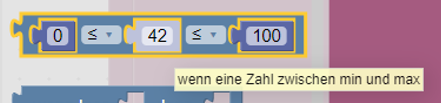

                      @metaxa ich weiss nicht ob die korrekte Aussage von @Codierknecht auch beabsichtigt ist.
                      Ich fände es sinnvoller wenn die Beschreibung nicht "zwischen" sondern "in den Grenzen von" lauten würde und damit auch <= und >= verfügbar wären.
                      metaxa Codierknecht 2 Replies Last reply Reply Quote 1

                        So funktioniert es eben nicht
                        Deswegen intuitiv auch "<=".

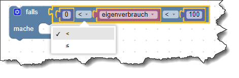

                          Es ist sowohl "<" als auch "<=" verfügbar.
                          @metaxa
                          Wenn die 100 auch "erlaubt" sind, nimm "<="

                                  • MartinP
                                    MartinP @metaxa last edited by MartinP

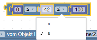

                                    @metaxa diese Schreibweise a0ec5e17-d37d-45b0-be2a-dedf46811a2b-grafik.png ist die Kombination auch "<="
                                    Die Konvention scheint bei diesem "Range" Vergleich zu sein, dass links die unteren Grenze des Range zu stehen hat, und rechts die obere.
                                    Auch, wenn man links einen größeren Wert als rechts eingibt, ändert sich die beschränkte Auswahl nicht entsprechend ...
                                    Homoran Codierknecht 2 Replies Last reply Reply Quote 1
