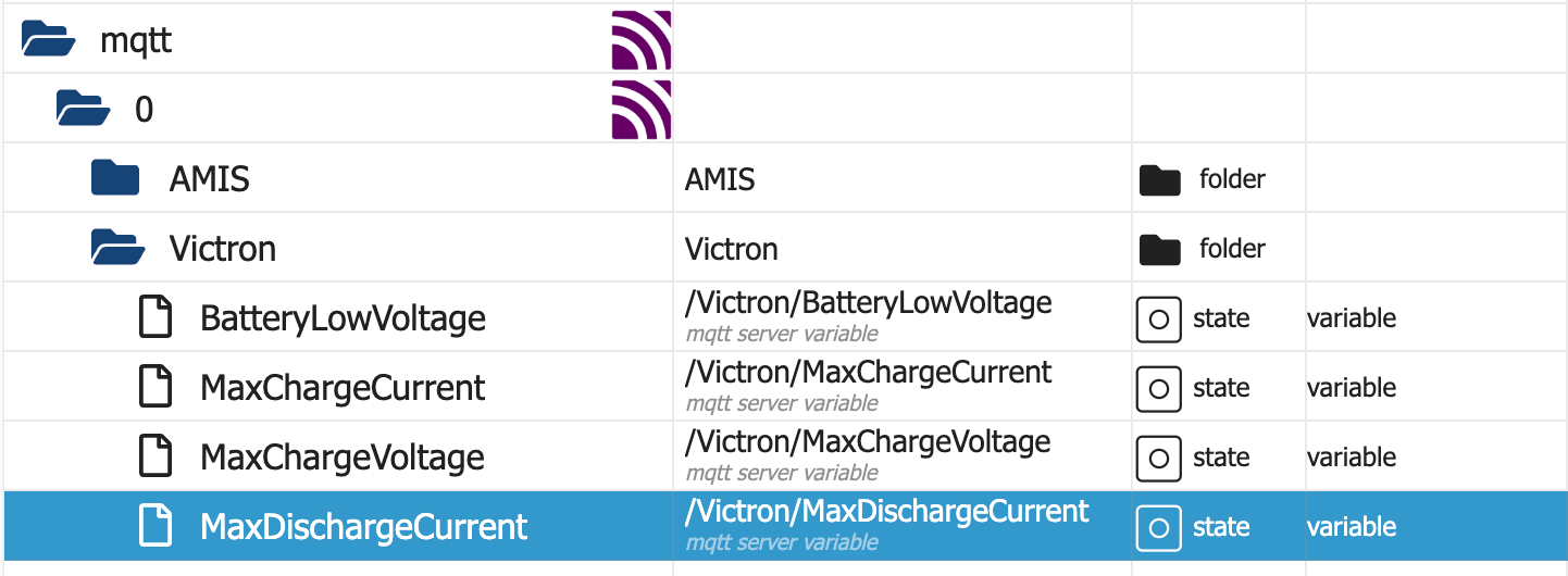

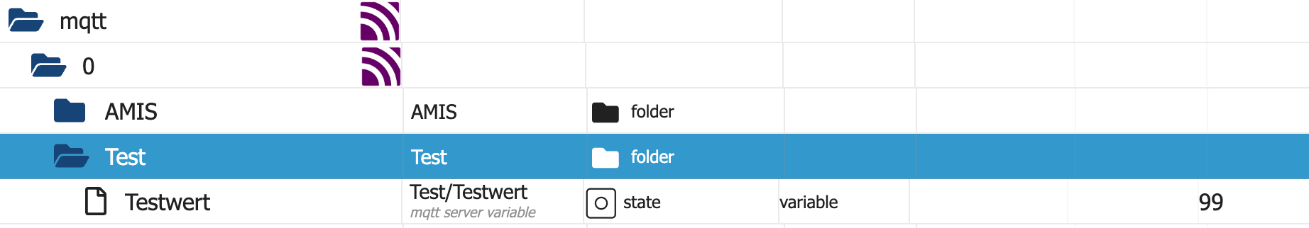

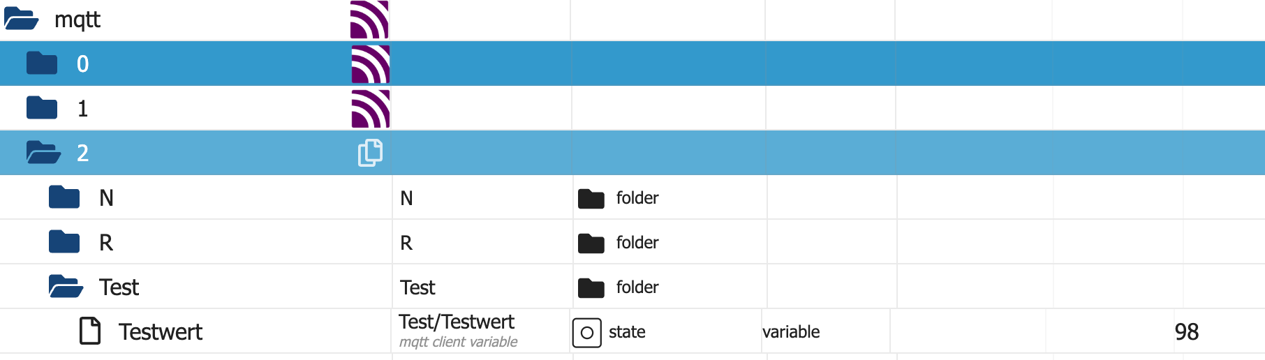

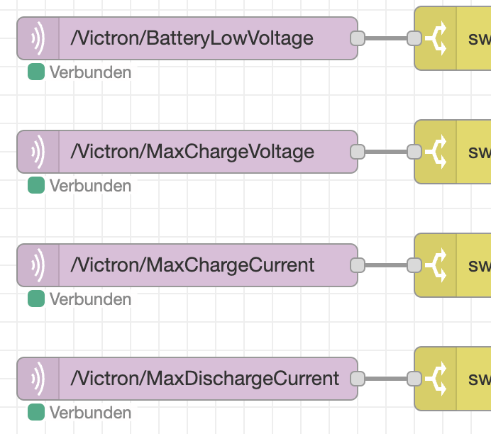

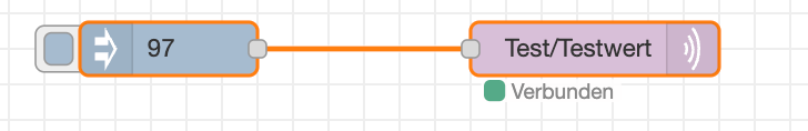

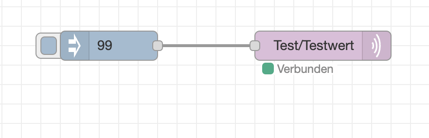

        im Cerbo Client eine Variable abfragen, erzeugt im Broker am ioBroker diese
        ist das der richtige Weg? ich denke nicht.
        wenn ich den Wert der angelegten Variable am Broker ioBroker änderen, kommt dieser im Client an.
        haus-automatisierung 2 Replies Last reply Reply Quote 0
                Das ist übrigens ein Subscribe und legt im ioBroker gar nichts an, sondern wartet nur auf Nachrichten.
                Humidor 1 Reply Last reply Reply Quote 0

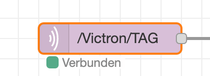

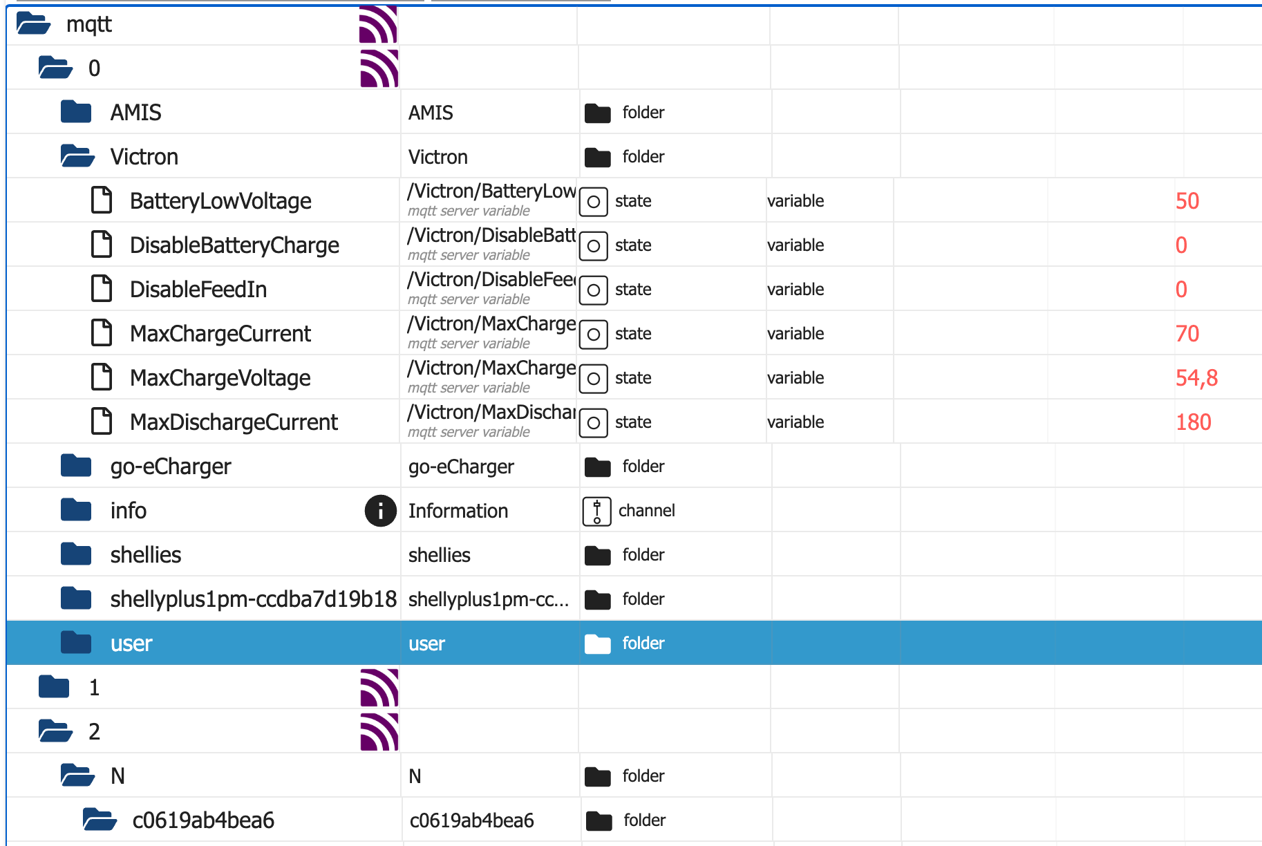

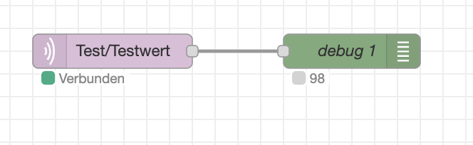

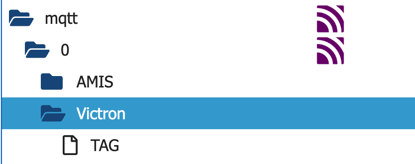

                  @haus-automatisierung ja das ist ein subscribe und legt mir die Variable im ioBroker Mqtt Broker an - diese war vorher nicht existent. Ich kann hier nicht definieren, ob es ein String, Num oder Bool... ist. im ioB ist es ein State.
                  ich habe im Cerbo diese Mqtt In Nodes angelegt:
                  danach sind die Variablen im ioB angelegt worden:

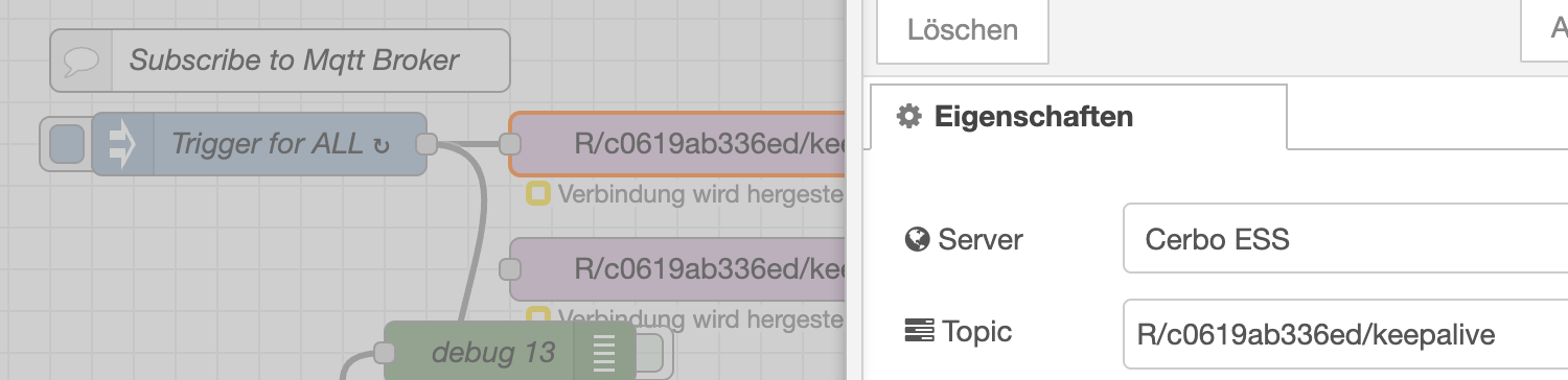

                                          @humidor sagte in Mqtt - Variablen:
                                          der Client muss zyklisch am Broker subcriben, sonst ist nach 60s Schluss
                                          Nein, das ist ein Publish. Steht auch da:
                                          To activate keep-alive, send a read request to R/<portal ID>/keepalive. The payload may be blank
                                          Also brauchst Du eine Publish-Node und keine Subscribe-Node! Die nennen ihre Topics halt so (Ein Publish auf R/ ist eine "Read-Request" - das hat mit dem MQTT-Standard aber nichts zu tun. Da kennt man den Begriff "read" gar nicht.)

                                            @haus-automatisierung gut, dh zwischen Mqtt Standard und Victron ist ein Unterschied, das wird mich da wohl auch verwirren. Damit umschreibe ich ab jetzt nur noch. (lesen/holen/schreiben)
                                            ich sage dem ioBroker Broker, er soll bitte seine Daten senden
                                            ich mache das zyklisch alle 30s, sonst sendet er nach 60s nicht mehr.
                                            das wird im Cerbo Node Red mit einer Mqtt Out Node gemacht
                                            auf Mqtt In Node bekomme ich die Werte, die ich sehen will.
