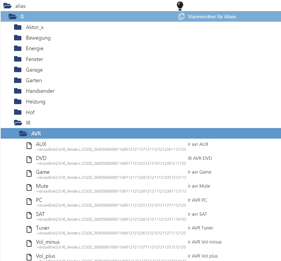

        • ubecker
          ubecker @Marcel 5 last edited by
          @marcel-5
          alles mit alias gemacht.
          • Marcel 5
            Könntest du mir das näher erklären bitte?
            Also wo bekommt der Enigma die Frequenzen von den Geräten her?
            Ich habe heute schon versucht einen BroadlinkManager auf den Pi zu installieren weil ich sonst nicht weiter komme.
            MfG
            E H 2 Replies Last reply Reply Quote 0
