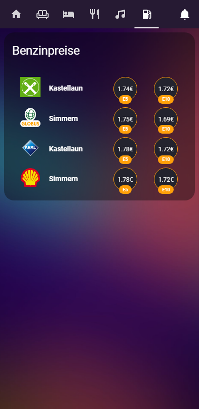

        okay, hat sich wie so oft nach einiger Zeit des "try&error" erledigt 🙂
        ich habe die tankerkoenig-card.js bearbeitet mit 3 "Vorschlägen" aus den noch offenen issues der originalen Karte.
        Ich habe also nun:
        -die "original" karte genommen, nicht die für ioBroker angepasste
        -die 3 Anpassungen in der js Datei gemacht
        • /local/bilder irgendwas/... durch /cards/ ersetzt, so dass man die png Bilder in der Instanz unter eigene Karten reinladen kann
        sieht nun so aus:
