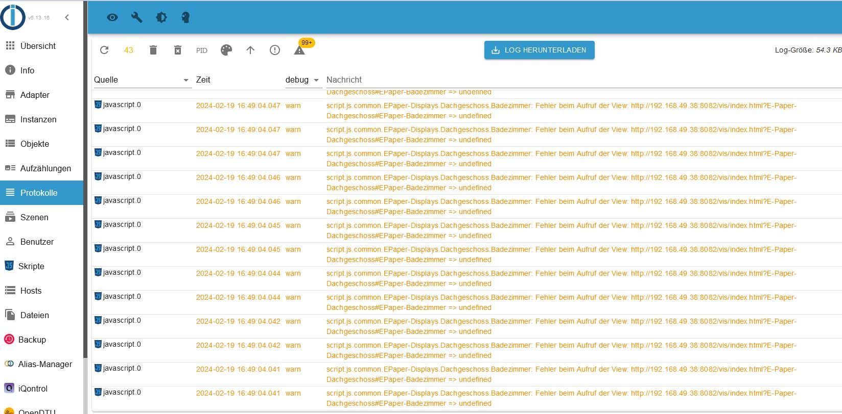

                  Zu früh gefreut.
                  Jetzt kommen diese Meldungen.
                  javascript.0
                  	2024-02-21 17:19:04.287	warn	script.js.common.EPaper-Displays.Kellergeschoss.Heizung.Heizungsanzeige: Fehler beim Aufruf der View: http://192.168.49.38:8082/vis/index.html?openepaper#Heizung => undefined
                  javascript.0
                  	2024-02-21 17:18:39.753	warn	script.js.common.EPaper-Displays.Obergeschoss.Hauswirtschaftsraum: Fehler beim Aufruf der View: http://192.168.49.38:8082/vis/index.html?E-Paper-Obergeschoss#EPaper-HWR => undefined
                  javascript.0
                  	2024-02-21 17:18:22.551	warn	script.js.common.EPaper-Displays.Dachgeschoss.Seminarraum: Fehler beim Aufruf der View: http://192.168.49.38:8082/vis/index.html?E-Paper-Dachgeschoss#EPaper-Seminarraum => undefined

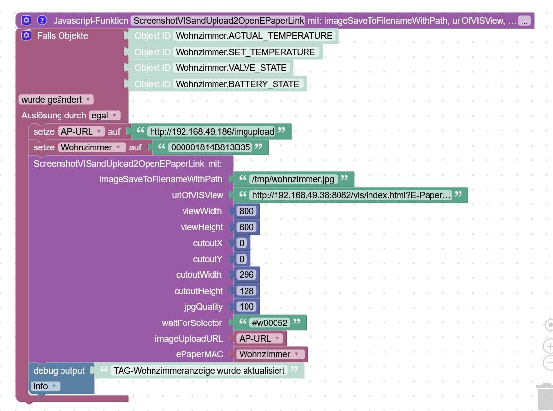

                  Bei diesem Blockly

                    A Former User @Beowolf last edited by
                    @beowolf
                    Setz mal das timeout etwas höher.. ich nutze dieses Script nicht, aber ich hatte einen ähnlichen Effekt…
                      Ich habe das jetzt von 10000 auf 20000 gesetzt.
                      Die Meldungen kommen trotzdem. Ist das zu wenig?
                        @beowolf
                        Anscheinend findet er die view nicht
                        Ist die wirklich da? Mal im Browser eingeben..
                          Die sind alle da.
                          Mit der Version 0.2.7 funktioniert ja alles.

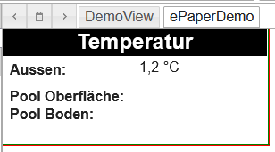

                            diwoma last edited by
                            Wenn ich hier mal einhaken darf, es passt zum Titel, aber nicht zum ersten gemeldeten Problem.
                            Ich habe jetzt auch meinen Adapter (V4) und spiele damit herum. Auf einem Test-ioBroker in einem LXC von Proxmox.
                            Gibt es etwas auf das man beim Puppetier (V0.2.8) speziell beachten muss. Ich verwende ihn aus den mormalen Installation ohne Änderungen um folgende View anzuzeigen:

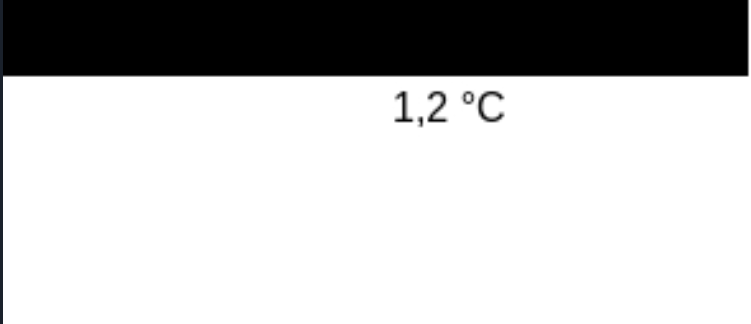

                            Das gerenderte Bild ist allerdings:
                            Der Text, der nicht angezeigt wird steht in einem normalen basic-text Widget.
                              diwoma @diwoma last edited by
                              @diwoma
                              OK, ich kann mir selbst antworten:
                              Das waren Text-Elemente, die auf ein Value gemappt werden mussten. Für die Überschrift sollte ich das Widget basic-html verwenden.
