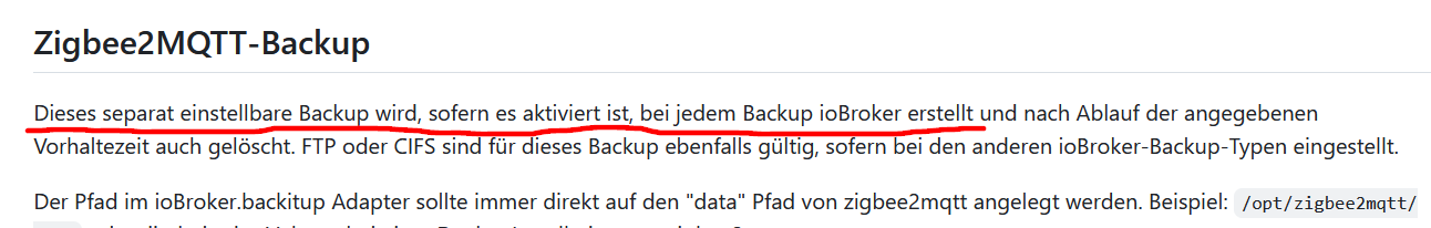

      Ich benutze BackItUp schon lange um ioBroker und Homematic CCU zu sichern. Jetzt habe ich auch die Sicherung von Zigbee2MQTT eingestellt. Für ioBroker und CCU gibt es jeweils die Option eine Sicherung anzustoßen bzw. einen Zeitplan einzustellen. Für Zigbee2MQTT jedoch nicht.
      Wie konfiguriere ich wann Zigbee2MQTT gesichert wird bzw. kann das manuell triggern?

        @thorsten erfüllt dein system den die Sicherung des zigbee2mqtt?? ist es auf der gleichen Maschiene installiert wie der iobroker ??
          Thorsten @arteck last edited by
          @arteck Ja, auf dem raspi4 läuft sowohl ioBroker als auch Z2M. Ob die Sicherung von Z2M funktioniert und vor allem wann kann ich noch nicht sagen, hab's vor ein paar Stunden erst konfiguriert. Die Sicherung von ioB und CCU läuft um 01:30 bzw. 02:00.
            Thorsten @Thorsten last edited by
            @thorsten Asche auf mein Haupt, die Antwort findet sich in der Dokumentation:
            https://github.com/simatec/ioBroker.backitup/blob/master/docs/de/backitup.md
            Es gibt also keinen separat einstellbaren Zeitplan. Irgendwie inkonsistent, aber damit kann ich leben. Tatsächlich funktioniert das Backup nun auch.
