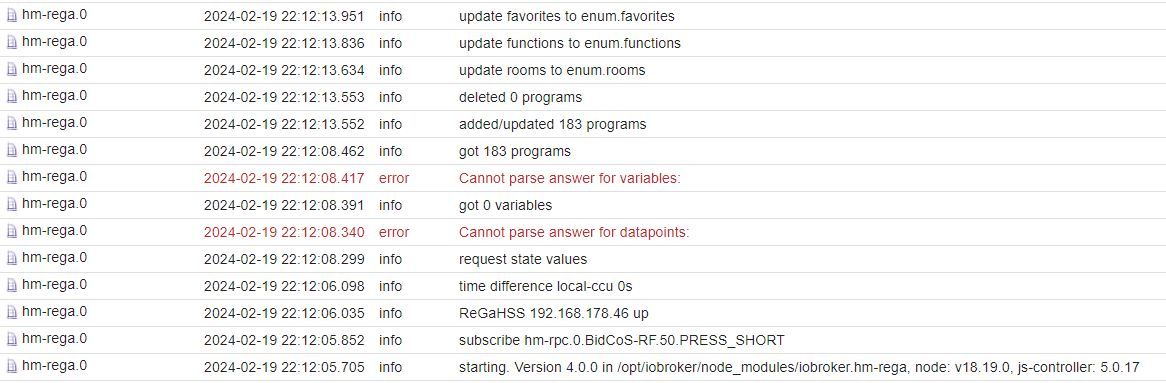

      @ako und du hast keine Datenpunkte in den Objekten?
        AKo @Homoran last edited by
        @homoran Im hm-rpc.o sind alle Geräte mit ihren Datenpunkten. Keines meiner HM-Variablen sind im hm-rega.0.
          Homoran Global Moderator Administrators @AKo last edited by
          @ako sagte in HM-Rega: "Cannot parse answer for variables":
          und ihren Klarnamen, oder nur HM-....?
          was soll fann
          2024-02-19 20:15:15.961 error Cannot parse answer for datapoints:
          sein?
          Systemvariablen scheint eindeutig, da braucht es mehr Infos aus dem (debug-)Log.
          Das hätte ich nur gerne zusammen gemacht.

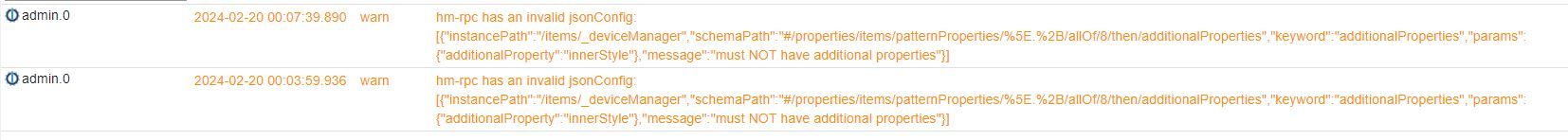

                Diese Warnung vom Admin bekomme ich auch, wenn ich bei mir hm-rpc.1 neu starte ( Homematic IP-Geräte).
                Ist mir aber nur aufgefallen, weil ich diese Woche bei einigen HmIP-SWDO-I (Fenstersensoren) ein Firmwareupdate durchgeführt habe und anschl. hm-rpc.1 neu gestartet habe. Im Normalbetrieb, d.h. wenn die hm-rpc.1 läuft, kommen keine Warnungen. Deshalb habe ich dem erst mal keine weitere Beachtung geschenkt.
                Evtl. habe andere aber auch diese Fehlermeldung?
                Edit, bzw Korrektur:
                Ich habe gerade noch mal getestet:
                Es reicht bei mir, die Einstellungen - egal, bei welcher meiner 3 rpc-Instanzen - zu öffnen und die Einstellungen ohne Änderungen anschl. wieder schließen -> es wird jedes Mal obige Warnung generiert.
                Die Datenpunkte in hm-rpc.0 (ältere HomeMatic-Sensoren, also ohne IP), hm-rpc.1 (Homematic IP) und hm-rpc.2 ( CUxD) sind aber bei mir alle vorhanden und auch die Systemvariablen meine RaspberryMatic sind unter hm-rega.0 vorhanden.

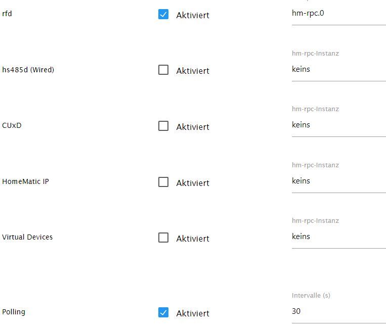

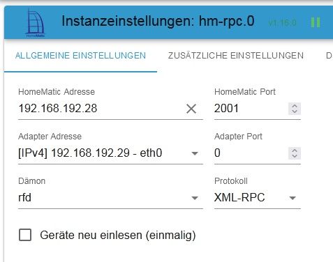

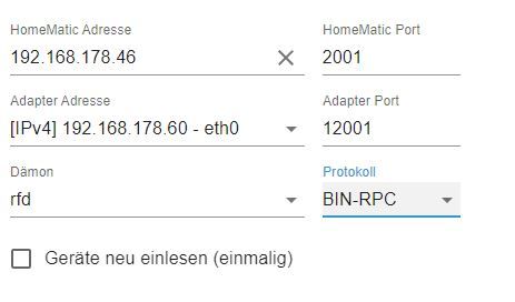

                Was mir bei deinen Screenshots aufgefallen ist:
                Du hast bei rfd-Dämon als Protokoll BIN-RPC ausgewählt, bei mir ist als Protokoll XML-RPC eingestellt:
                Keie Ahnung, ob deine Probleme evtl. damit zusammenhängen?
                  AKo @joergeli last edited by
                  @joergeli Hallo Jörgeli,
                  ich habe nun nacheinander Deine Einstellungen übernommen.
                  Leider haben weder xml noch der Port eine Änderung herbeigeführt.

                    Hi, meine Antwort bezog sich auch mehr auf die Warnung von admin.0, die ich auch bekomme, sowie ich die Einstellungen einer rpc-Instanz öffne und wieder schließe.
                    Deine Fehlermeldugen kommen von rega.0 und in deren Objekten sind meines Wissens die Stati der Systemvariablen der CCu hinterlegt
