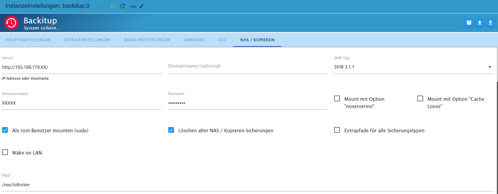

      ich möchte das Backup meines iobrokers gern auf meiner NAS speichern. Es ist eine Western Digital MyCloudEX2Ultra. Trotz vieler Versuche und Recherche gelingt es mir leider nicht.
      Folgende Fehlermeldung erscheint:
      [ERROR] [mount] - [undefined Error: Command failed: sudo mount -t cifs -o username=XXXXXX,password=****,rw,uid=iobroker,gid=iobroker,file_mode=0777,dir_mode=0777 //http://192.168.178.XX//nas/ioBroker /opt/iobroker/backups
      mount error: could not resolve address for http:: Unknown error
      (Username und die letzten Ziffern der IP-Adresse habe ich für hier geXt)
      Scheinbar kann er sich nicht anmelden? Die Zugangsdaten sind richtig. Muss ich in der NAS noch etwas einstellen?

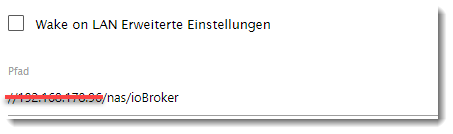

            @iomatze der UNC Pfad ist unvollständig.
            kopiere aus der Explorer Zeile den UNC Pfad zum Zielverzeichnis auf dem NAS in den Backuitup Adapter und ersetze damit die jetzige Einstellung /NAS/ioBroker.
            Im Nachgang musst Du dann nur noch die Slashes ersetzen. Backslash ( \ ) raus, Forwardslash rein ( / ).
            Und den Haken bei Cache Loose rein.
            Hat bei mir funktioniert.

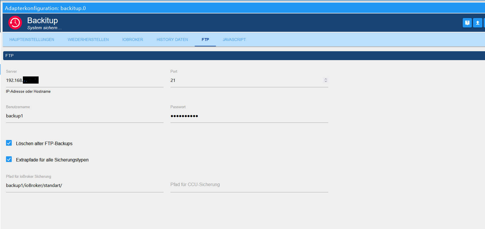

                Ich mache das auch auf dem WD MyCloud. Ich habe mir einen Ordner angelegt, mit dem Name backup1. FTP Zugang aktivieren in der Mycloud und mittels FTP das Backup speichern. Funktioniert bei mir sehr gut. Täglich um 02:00 Uhr wird das Backup im Ordner backup1 aud der MyCloud abgelegt. Ich habe dort einen Ordner IoBroker und noch von älteren Zeiten her einen Ordner standart . Daher ergibt sich der angezeigte Pfad auf dem Bild.

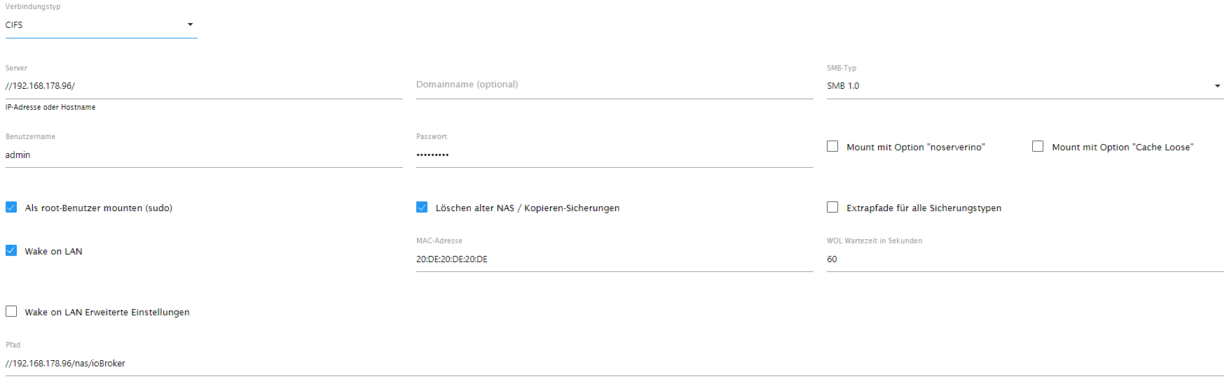

                            vielen Dank für eure Hilfe! Leider habe ich das Backup noch nicht auf der NAS. Meine Einstllungen im ioBroker sehen aktuell so aus:
                            Leider kommt immer noch die oben abgebildete Fehlermeldung. Zugangsdaten sind richtig und ohne Sonderzeichen.

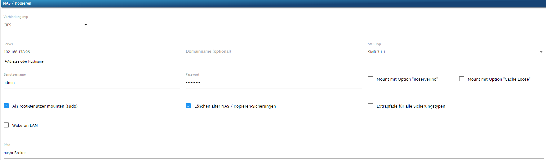

                                  [ERROR] [mount] - [undefined Error: Command failed: sudo mount -t cifs -o username=admin,password=****,rw,uid=iobroker,gid=iobroker,file_mode=0777,dir_mode=0777 //192.168.178.96//nas/ioBroker /opt/iobroker/backups
                                  mount error(2): No such file or directory
                                  @albert-k sagte in Backup auf WD my Cloud:
                                  /iobroker
                                  angepasst aber funktioniert leider trotzdem nicht 😞
                                  Thomas Braun DJMarc75 Codierknecht Albert K 4 Replies Last reply Reply Quote 0
                                    Thomas Braun Most Active @ioMatze last edited by
                                    @iomatze
                                    Der Server ohne /
                                    Nur die IP-Adresse angeben.
                                    Der SMB-Typ ist (hoffentlich) auch nicht 1.0, sondern 3.1.1.

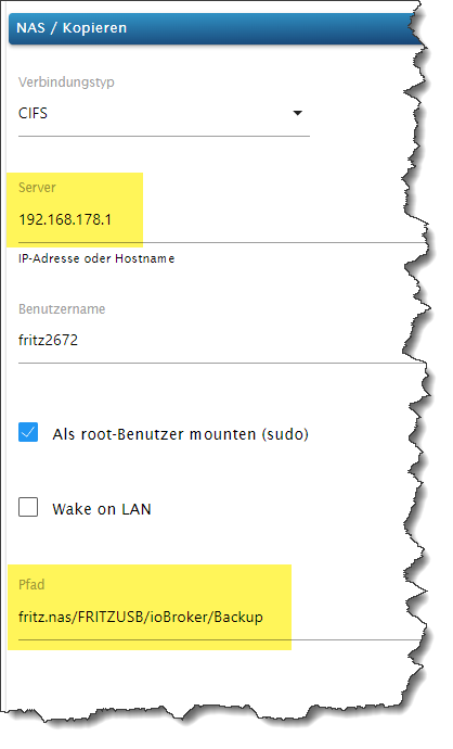

                                        So sieht das am Beispiel meiner FB aus:
                                        In "Server" kommt nur die IP.
                                        In "Pfad" dann der Pfad auf dem NAS.

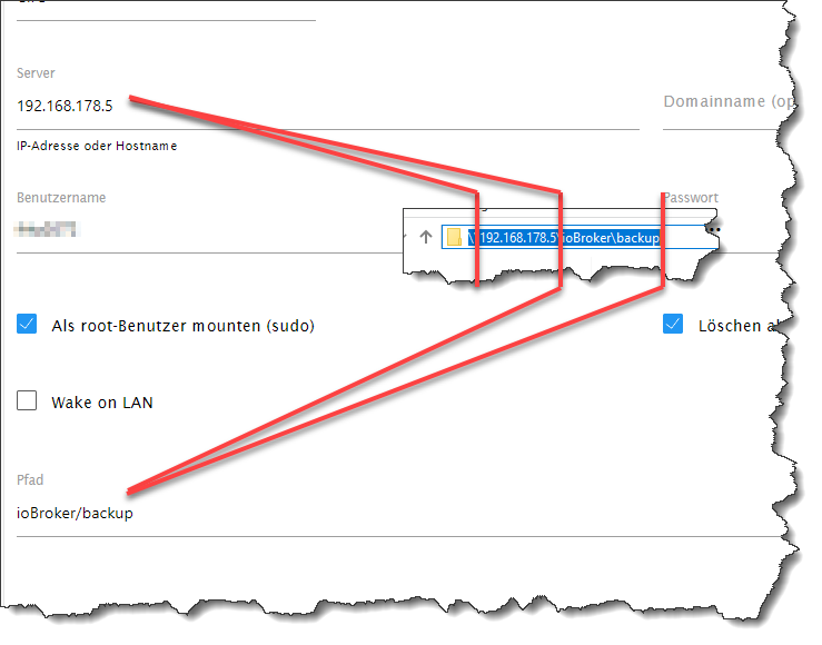

                                          • I
                                            Es Lebt!
                                            hier der vollständigkeit halber die richtige Einstellung:
                                            Vielen Dank für eure Hilfen!👍
                                            Albert K 1 Reply Last reply Reply Quote 1
