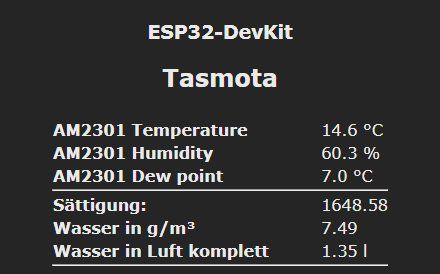

                            Hier mal mein Tasmota mit dem DHT22
                            Dafür müsste tatsächlich die Oberflächentemperatur auf 7° fallen.
                            Das ist im Sommer ausgeschlossen (normal)

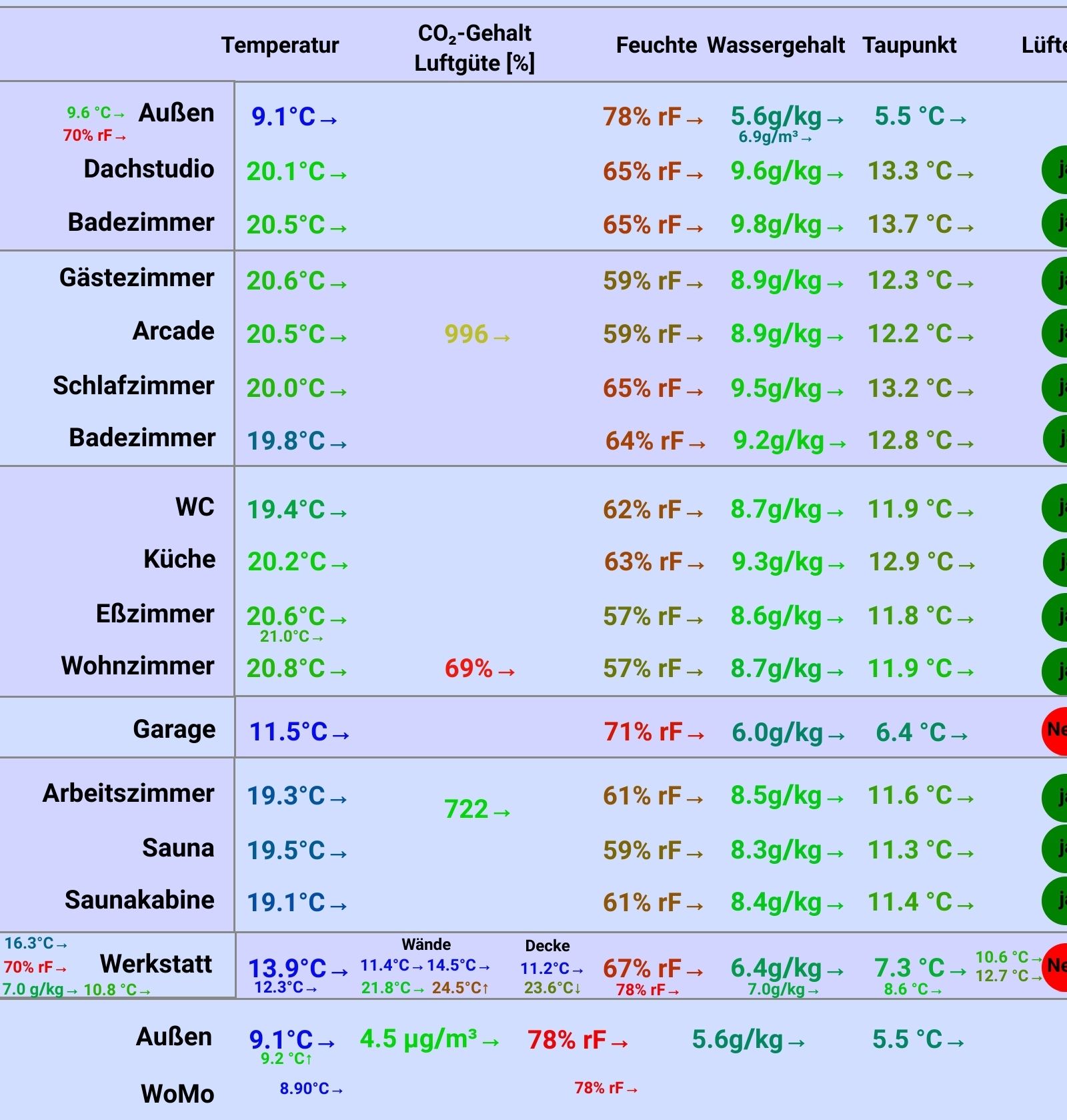

                              im Sommer ist aber deutlich mehr als 7,5g/m³ Wasser in der Luft, auch wenn die rH dann nur 60%ist.
                              BTW sind das bei dir wirklich g/m³ oder doch g/kg Luft?
                                berndsolar13 @Homoran last edited by
                                @homoran sagte in Suche Kondensations-Überwachung für Parkett:
                                ja, weil ich dann mindestens 20 Grad auch im kältesten Zimmer habe 😉
                                Bei dann 20° und und 60% wäre der Taupunkt schon bei 12.1°
                                Wenn da 6° kaltes Wasser durch die Fussbodenheizung laufen, kann in der Tat der Boden die 12 Grad erreichen (vermute ich mal)
                                Die untere Anzeige hab ich mit dem Tasmota Script selber gebastelt.
                                Es sollte g/m³ sein, nachdem was ich so gelesen habe 😉
                                Ich nutze das Script überall, dann sehe ich direkt, ob ein Lüften überhaupt sinnvoll ist.
                                Denn wenn in der Außenluft mehr Wasser enthalten ist, wie bei mir drinnen, dann wäre es dumm, das Fenster zu öffnen 😄

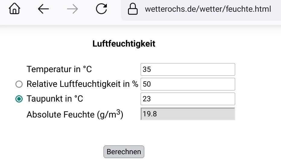

                                            bei einer Temperatur von 35°C und "nur" 50% rF hast du fast 20g/m³!
