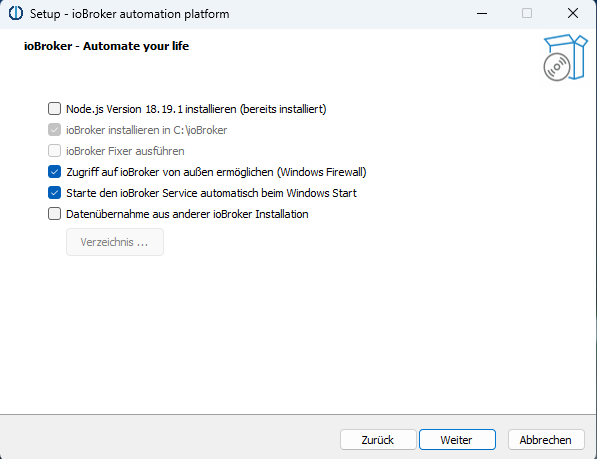

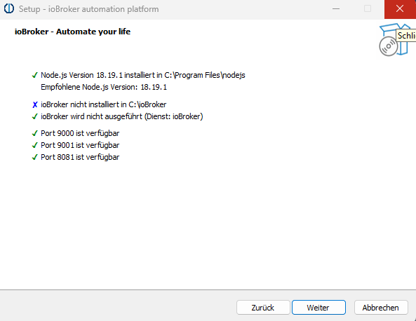

                Lebowski 0 @Codierknecht last edited by
                @codierknecht
                Du hattest Recht, ist schin installiert.
                Wurde mir beim ersten Versuch schon aufgespielt.
                Ich Versuche es mal wie empfohlen.
                  @codierknecht
                  Genau mit diesem Installer habe ich versucht das Programm zu installieren.
                  Daraufhin kam die oben beschriebene Fehlermeldung.
                  Der Installationspfad c:\iobroker wurde vom Installer schon angelegt.

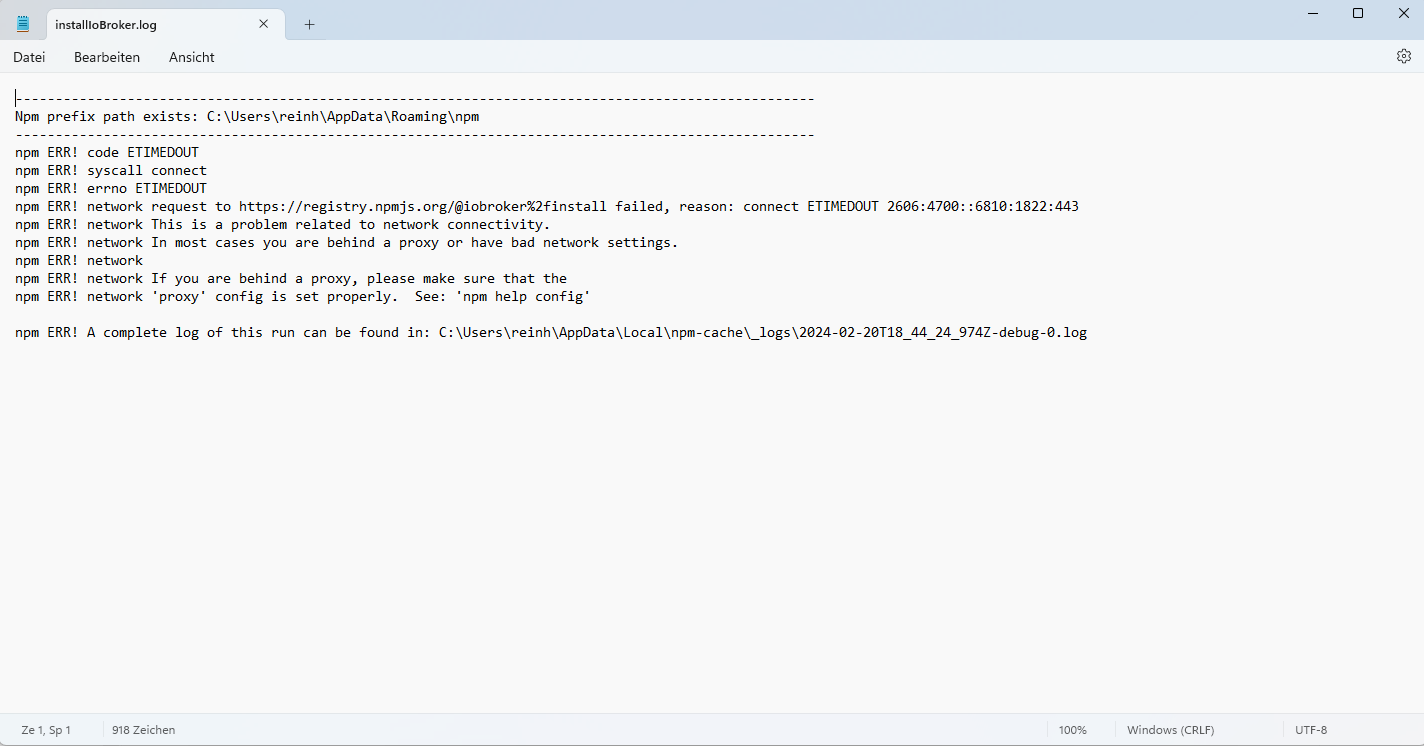

                    @codierknecht
                    Hier noch einmal die Log-Datei:
                      Thomas Braun Most Active @Lebowski 0 last edited by
                      @lebowski-0
                      Bitte auch unter Windows keine Bildchen von Texten. Auch von dort kann man sowas in CodeTags eingebettet hier posten.
                      Ich vermute, du hast IPv6 nicht richtig in deinem Heimnetz eingerichtet. Der Host wird jedenfalls nicht unter dieser gefunden.

                        • Gaspode
                          Gaspode @Codierknecht last edited by
                          @codierknecht said in Probleme beim installieren unter win11:
                          @lebowski-0
                          Wo kommt das dann her?
                          C:\Users\reinh\AppData\Roaming\npm
                          Das ist in Ordnung, da wird nur geprüft, ob ein für npm erfoderliches Verzeichnis vorhanden ist.
                          @Lebowski-0
                          Laut Log kann npm nicht auf https://registry.npmjs.org/ zugreifen. Warum das bei dir so ist, kann ich dir nicht sagen.
                          Versuch mal, die Adresse in einem Web-Browser einzugeben, klappt das?
                          Evtl. war es auch ein temporäres Problem auf npmjs.org Seite, in dem Fall einfach nochmal probieren.

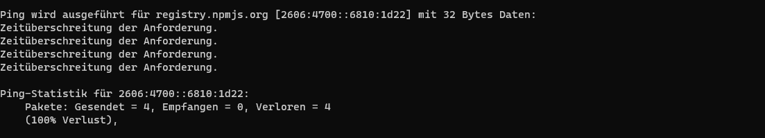

                              Da ist eine Fehleranalyse aus der Ferne schwierig. Bei mir löst er den Hostnamen übrigens zu einer IPv4 Adresse auf, nicht wie bei dir auf eine IPv6 Adresse, obwohl bei mir auch IPv4 und IPv6 aktiv sind.
                              Was sagt denn
                              ping registry.npmjs.org
                              Löst er da IPv4 oder IPv6 auf?
                                Lebowski 0 @Gaspode last edited by
                                @gaspode said in Probleme beim installieren unter win11:
                                Hab es mal versucht, hier das Ergebnis:
                                Gaspode 1 Reply Last reply Reply Quote 0
                                • Gaspode
                                  Gaspode @Lebowski 0 last edited by Gaspode
                                  @lebowski-0
                                  Jo, da passt tatsächlich was nicht. Ich bin da jetzt auch nicht der Fachmann und kann dir nicht sagen, ob es an der Fritzbox / Router, am Provider oder an Windows liegt. Ist IPv6 denn in der Fritzbox aktiviert? Welchen Provider hast du?
                                  Du könntest mal versuchen, in Windows testweise IPv6 abzuschalten. Das ist allerdings nicht besonders zukunftsgerichtet.
